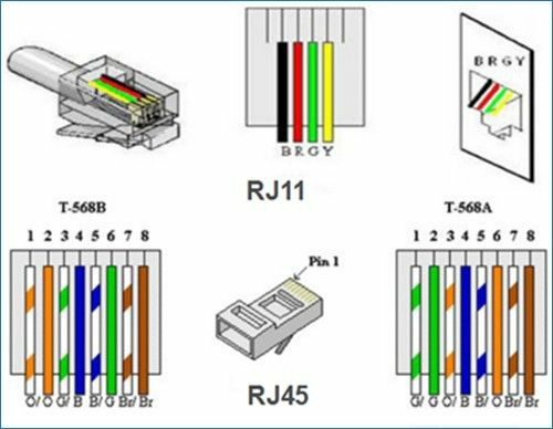

JTRGamer Δημοσ. 16 Αυγούστου 2020 Μέλος Δημοσ. 16 Αυγούστου 2020 1 ώρα πριν, zx1234r είπε Όλα τα cat θα σου κάνουν δουλειά. Απλά θα πρέπει στο τηλεφωνικο κλιψακι που τελικά θα κουμπώσεις στο router, να συνδέσεις μόνο τα 2 ζεύγη καλωδίων. A ok καταλαβα.Αλλά τα 4 καλωδιακια του RJ11 με ποια χρώματα ταιριάζουν από τα καλωδιάκια της κάτω φωτογραφίας;υπαρχει καμμια φώτο που να το δείχνει;
zx1234r Δημοσ. 16 Αυγούστου 2020 Δημοσ. 16 Αυγούστου 2020 35 λεπτά πριν, JTRGamer είπε A ok καταλαβα.Αλλά τα 4 καλωδιακια του RJ11 με ποια χρώματα ταιριάζουν από τα καλωδιάκια της κάτω φωτογραφίας;υπαρχει καμμια φώτο που να το δείχνει; Υπάρχουν βίντεο στο youtube. Τα 4 χρώματα που ξεκινάνε από τον κατανεμητή θα πρέπει να καταλήγουν και στο κλιψακι στο router. Είναι συγκεκριμένη η διαδικασία. Είναι εύκολη και απλή σχετικά απλά θέλει λίγο μελέτη αν δεν το έχεις ξανακάνει. Μπορείς επίσης να φωνάξεις έναν ηλεκτρολόγο να στο κάνει. Για εκείνον είναι 3 λεπτά εργασίας.
