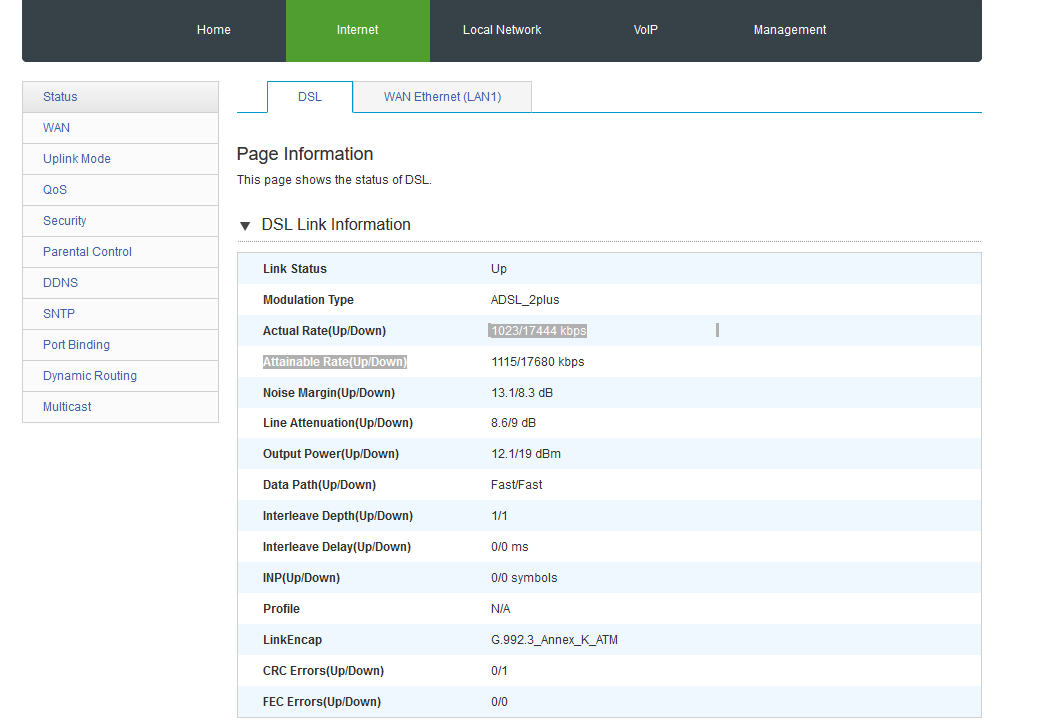

Aggelos_INSM Δημοσ. 17 Αυγούστου 2020 Δημοσ. 17 Αυγούστου 2020 35 λεπτά πριν, lak10 είπε οριστε τα στατιστικα μου 17.4mbps και fastpath.. Μπράβο..
toketog Δημοσ. 17 Αυγούστου 2020 Δημοσ. 17 Αυγούστου 2020 Στο Τοιχιό υπάρχει κανονικά Αστικό Κέντρο το οποίο βρίσκεται εδώ: https://goo.gl/maps/KxVpLETkyv88FDdc8 Έξω από το κέντρο φαίνεται να υπάρχει καμπίνα, αν μπορείς να επιβεβαιώσεις ότι είναι καμπίνα, και είσαι κοντά στο κέντρο (τα στατιστικά σου αυτό δείχνουν) θα μπορείς να φτάσεις κοντά στο 50

toketog Δημοσ. 17 Αυγούστου 2020 Δημοσ. 17 Αυγούστου 2020 16 λεπτά πριν, lak10 είπε το σπιτι ειναι πολυ κοντα στο κεντρο το προβλημα εινι οτι τα καλωδια κανουν κυκλο αεβαινουν στην πλατεια που ειναι το ΚΑΦΑΟ και κατεβαινουν απο το κεντρο στο σπιτι ερχεται εναερια το καλωδιο. αυτο νομιζω ειναι το ΚΑΦΑΟ της vodafone παλια Cyta Με τα στατιστικά σου θα πιάνεις πάνω από 40Mbps σε VDSL, και βοηθάει ότι είσαι σε χωριό γιατί οι γραμμές είναι λίγες και το crosstalk είναι ελάχιστο
