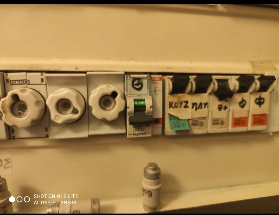

Boubis1411 Δημοσ. 13 Αυγούστου 2020 Μέλος Δημοσ. 13 Αυγούστου 2020 1 λεπτό πριν, VasKag είπε Εκτος αν εννοεις ασφαλειες αυτες τις πορσελανινες βιδωτες. Αυτές ναι ακριβώς
VasKag Δημοσ. 13 Αυγούστου 2020 Δημοσ. 13 Αυγούστου 2020 Προσοχη στο ξεβιδωμα γιατι η πορσελανη μπορει να σπασει και να μεινουν κομματια μεσα. 1
Boubis1411 Δημοσ. 13 Αυγούστου 2020 Μέλος Δημοσ. 13 Αυγούστου 2020 1 λεπτό πριν, VasKag είπε Προσοχη στο ξεβιδωμα γιατι η πορσελανη μπορει να σπασει και να μεινουν κομματια μεσα. Πουλάνε τέτοιο πράγμα να πάω να πάρω;
VasKag Δημοσ. 13 Αυγούστου 2020 Δημοσ. 13 Αυγούστου 2020 (επεξεργασμένο) Ναι. Σε μαγαζι με ηλεκτρολογικο υλικο. πρεπει να βγαλεις ομως μια να δεις τα χαρακτηριστικα της ωστε να παρεις ιδια. Σε προηγουμενο μηνυμα ειπες οτι εχεις Επεξ/σία 13 Αυγούστου 2020 από VasKag 1
Boubis1411 Δημοσ. 13 Αυγούστου 2020 Μέλος Δημοσ. 13 Αυγούστου 2020 1 λεπτό πριν, VasKag είπε Ναι. Σε μαγαζι με ηλεκτρολογικο υλικο. πρεπει να βγαλεις ομως μια να δεις τα χαρακτηριστικα της ωστε να παρεις ιδια. Σε προηγουμενο μηνυμα ειπες οτι εχεις Για την πορσελανη μιλάω...
VasKag Δημοσ. 13 Αυγούστου 2020 Δημοσ. 13 Αυγούστου 2020 Σορυ. Βιδωτο ειναι το καπακι της (αν ο πινακας ειναι παρα πολυ παλιος). Αυτο δεν ξερω αν υπαρχει. Η ασφαλεια σιγουρα. Σε μεταγενεστερους πινακες δεν ειναι βιδωτα.
acomaedo Δημοσ. 13 Αυγούστου 2020 Δημοσ. 13 Αυγούστου 2020 10 λεπτά πριν, Boubis1411 είπε Για την πορσελανη μιλάω... Υπάρχει. 1 1

Axelq Δημοσ. 13 Αυγούστου 2020 Δημοσ. 13 Αυγούστου 2020 (επεξεργασμένο) Εφόσον έχεις κανονικά ρεύμα μέσα στο σπίτι γιατί να αλλάξεις την Neozed ασφάλεια? Άμα ήταν καμένη δεν έπρεπε να έχεις καθόλου ρεύμα, δεν γίνεται να υπολειτουργεί! Επεξ/σία 13 Αυγούστου 2020 από Axelq
Boubis1411 Δημοσ. 13 Αυγούστου 2020 Μέλος Δημοσ. 13 Αυγούστου 2020 1 λεπτό πριν, Axelq είπε Εφόσον έχεις κανονικά ρεύμα μέσα στο σπίτι γιατί να αλλάξεις την Neozed ασφάλεια? Άμα ήταν καμένη δεν έπρεπε να έχεις καθόλου ρεύμα, δεν γίνεται να υπολειτουργεί! Ο ηλεκτρολόγος λέει ότι γίνεται. Αν βγήκε το σύρμα λέει από πίσω ζεσταίνεται και την ρίχνει. Θα το κάνω αύριο να πάρω πρώτα την πορσελανη το ανταλλακτικό να έχω back up.. 11 λεπτά πριν, GRat είπε Να φέρεις ηλεκτρολόγο να στα κάνει, δεν είναι να παίζεις με τον πίνακα αν δεν έχεις ιδέα απο ηλεκτρολογικά.. Πορσελανη θα ακουμπήσω όχι πίνακα.. Εξαλλου στον πίνακα για να βάλεις χέρι πρπει να βγουν τα αυτοματακια.

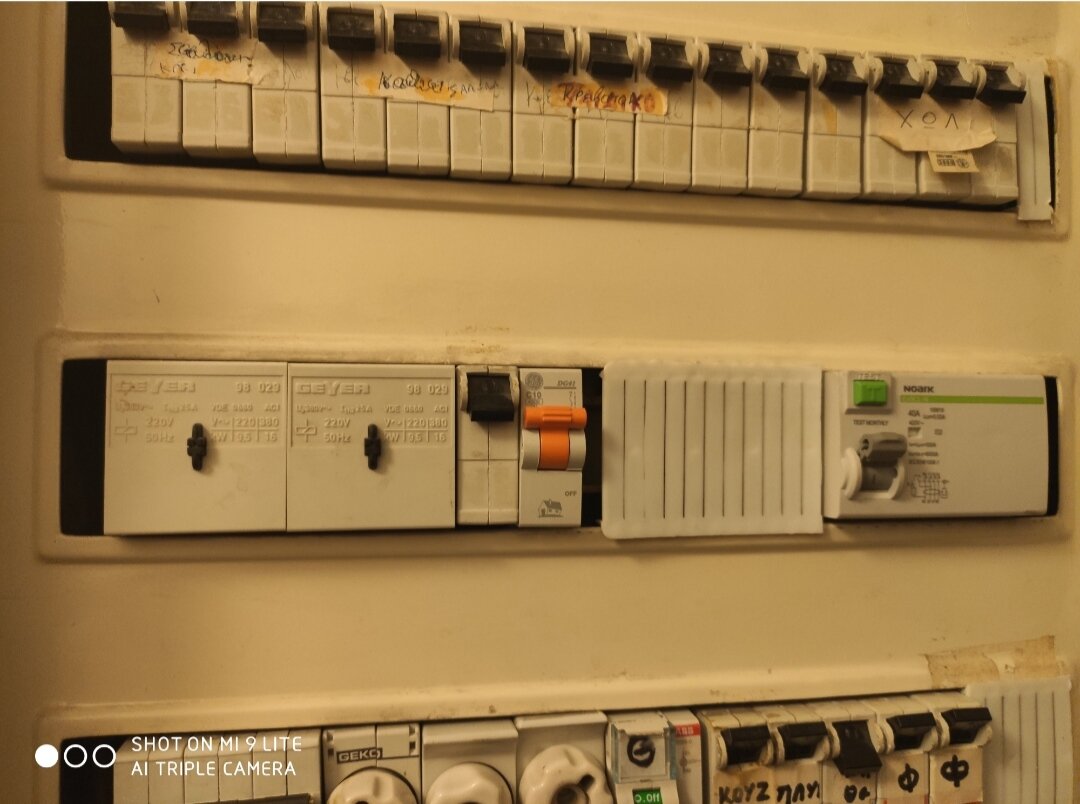

Axelq Δημοσ. 13 Αυγούστου 2020 Δημοσ. 13 Αυγούστου 2020 3 λεπτά πριν, Boubis1411 είπε Ο ηλεκτρολόγος λέει ότι γίνεται. Αν βγήκε το σύρμα λέει από πίσω ζεσταίνεται και την ρίχνει. Αρχικά που κολλάει η Neozed ασφάλεια με την αυτόματη ασφάλεια που πέφτει? Η Neozed ασφάλεια μπορεί μόνο να καεί σε μεγάλο βραχυκύκλωμα και το σύρμα που έχει μέσα δεν γίνεται να πάει πουθενά μόνο του εκτός αν κάποιος το έβαλε με πατέντα. Βγάλε επιτέλους μια φωτογραφία του πίνακα αφότου ανοίξει το κλιματιστικό και πέσει η ασφάλεια. 1
Boubis1411 Δημοσ. 13 Αυγούστου 2020 Μέλος Δημοσ. 13 Αυγούστου 2020 1 λεπτό πριν, Axelq είπε Αρχικά που κολλάει η Neozed ασφάλεια με την αυτόματη ασφάλεια που πέφτει? Η Neozed ασφάλεια μπορεί μόνο να καεί σε μεγάλο βραχυκύκλωμα και το σύρμα που έχει μέσα δεν γίνεται να πάει πουθενά μόνο του εκτός αν κάποιος το έβαλε με πατέντα. Βγάλε επιτέλους μια φωτογραφία του πίνακα αφότου ανοίξει το κλιματιστικό και πέσει η ασφάλεια. Λοιπόν... ΔΕΝ πέφτει καμιά ασφάλεια ότι και να γίνει. Εγώ εννοώ αλλαγή ασφάλειας εκεί μέσα στην πορσελανη. Την άλλη δεν ξέρω να την αλλάζω. Αυτή που έχει κολλήσει μέσα στην πορσελανη είναι 35 αμπέρ μικρή και λευκή. Χοντρό κεφάλι που κλειδώνει στην πορσελανη και λεπτό κεφάλι που μπαίνει στον πίνακα Αυτή που είπε ο ηλεκτρολόγος ίσως κάηκε και πέταξε σύρμα γιατί έχει κολλήσει στην πορσελανη και δεν λέει να βγει. Δεν ρίχνει πάντως το αυτοματακι όταν πέφτουν όλα. 7 λεπτά πριν, Axelq είπε Αρχικά που κολλάει η Neozed ασφάλεια με την αυτόματη ασφάλεια που πέφτει? Η Neozed ασφάλεια μπορεί μόνο να καεί σε μεγάλο βραχυκύκλωμα και το σύρμα που έχει μέσα δεν γίνεται να πάει πουθενά μόνο του εκτός αν κάποιος το έβαλε με πατέντα. Βγάλε επιτέλους μια φωτογραφία του πίνακα αφότου ανοίξει το κλιματιστικό και πέσει η ασφάλεια. Δες φώτο αν θες
VasKag Δημοσ. 13 Αυγούστου 2020 Δημοσ. 13 Αυγούστου 2020 (επεξεργασμένο) 24 λεπτά πριν, Axelq είπε Εφόσον έχεις κανονικά ρεύμα μέσα στο σπίτι γιατί να αλλάξεις την Neozed ασφάλεια? Άμα ήταν καμένη δεν έπρεπε να έχεις καθόλου ρεύμα, δεν γίνεται να υπολειτουργεί! Αν εχει τριφασικο ρευμα θα εχει 3 ασφαλειες. Μπορει να του εχει χαλασει η μια απο τις 3. Ρευμα θα εχει. Η προβληματικη πρεπει να ειναι μαλλον η αριστερη. Βλεπω ενα κομματακι. Αν δε με ξεγελαει η φωτο. Επεξ/σία 13 Αυγούστου 2020 από VasKag 1
Boubis1411 Δημοσ. 13 Αυγούστου 2020 Μέλος Δημοσ. 13 Αυγούστου 2020 4 λεπτά πριν, VasKag είπε Αν εχει τριφασικο ρευμα θα εχει 3 ασφαλειες. Μπορει να του εχει χαλασει η μια απο τις 3. Ρευμα θα εχει. Η προβληματικη πρεπει να ειναι μαλλον η αριστερη. Βλεπω ενα κομματακι. Αν δε με ξεγελαει η φωτο. Κάτσε αριστερή; η δεξιά όπως βλέπεις την φώτο μέσα στην πορσελανη δεν βγαίνει. Λες να είναι η αριστερή δεν ξέρω ειλικρινά. Μιλάμε για ασφάλεια των 35 αμπέρ η τις άλλες; Εκείνη δίπλα στο θερμοσίφωνα δεν βγαίνει έχει κολλήσει.
