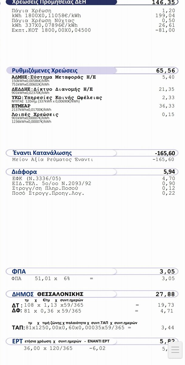

kage Δημοσ. 14 Αυγούστου 2020 Δημοσ. 14 Αυγούστου 2020 (επεξεργασμένο) Εικασίες κάνουμε γιατί δεν έχουμε ιδέα τι γίνεται εκεί πίσω...και κυρίως στο καλωδιακι που άρπαξε..γεφυρωμα πρέπει να ταν σε κάτι αφού απλά το άλλαξε... Πες μας τι πάγιο γράφει στην ΔΕΗ..θα μπορούσε να χει γυρίσει σε μονοφασικό και ας έχει 3 ασφάλειες εκεί με τις πορσελανες.. Θεωρώ απίθανο να εχουν αρπάξει τα καλώδια στους τοίχους..θεωρώ το καλωδιακι π καιγόταν κάτι γεφυρωνει που δεν αντεξε μετά από μήνες χρονια Έχεις μέρες να φωνάξεις τον γνωστό σου να σου πει την αλήθεια τι μλκς έχουν γίνει και τι να αλλάξεις και με τι κόστος...αυτά κατά λέξη μεταβιβαζεις στον ιδιοκτήτη Σου κανει το σπίτι?έχεις φτηνό ενοίκιο?θα έβρισκες καλύτερο?θα μείνεις εκεί όπως κ να χει για Χ χρόνια? Μετά αποφασίζεις αν έχει νόημα να διαθέσεις το Χ ποσό ακόμη κ αν δεν το θέλει ο ιδιοκτήτης..μπορεί να σ πει αυτός είναι ο πίνακας έτσι μπήκες κ απλά τ φορτωσες με ενεργοβορα πράγματα 4χ3000 watt θερμοσυσωρευτες + κουζίνα + θερμοσίφωνα πιστολάκι είναι θέμα για πολλές καλωδιώσεις Επεξ/σία 14 Αυγούστου 2020 από kage

kage Δημοσ. 14 Αυγούστου 2020 Δημοσ. 14 Αυγούστου 2020 (επεξεργασμένο) Μερικές φορές πρέπει να ζυγίζετε καταστάσεις και μην παρασυρεστε π.χ. αν εχεις μικρό ενοικιο δεν μπορείς να έχεις και μεγάλες απαιτήσεις...τι κάνεις σε φάση που σου πει δεν σ αρέσει?φυγε..μπορείς να βρεις με 350€ αντίστοιχο ή καλύτερο σπίτι?πρόσθεσε εγγυήσεις βάλε κόστος μετακόμισης... Με 350€ 108τ.μ. εντός θεσ.κης χλωμό να βρεις Αν δεν κάνω λάθος το ρεύμα είναι μονοφασικό... Δεν είμαι ηλεκτρολογος Υδε θα εννοείς για πιστοποιητικό.. Επεξ/σία 14 Αυγούστου 2020 από kage
