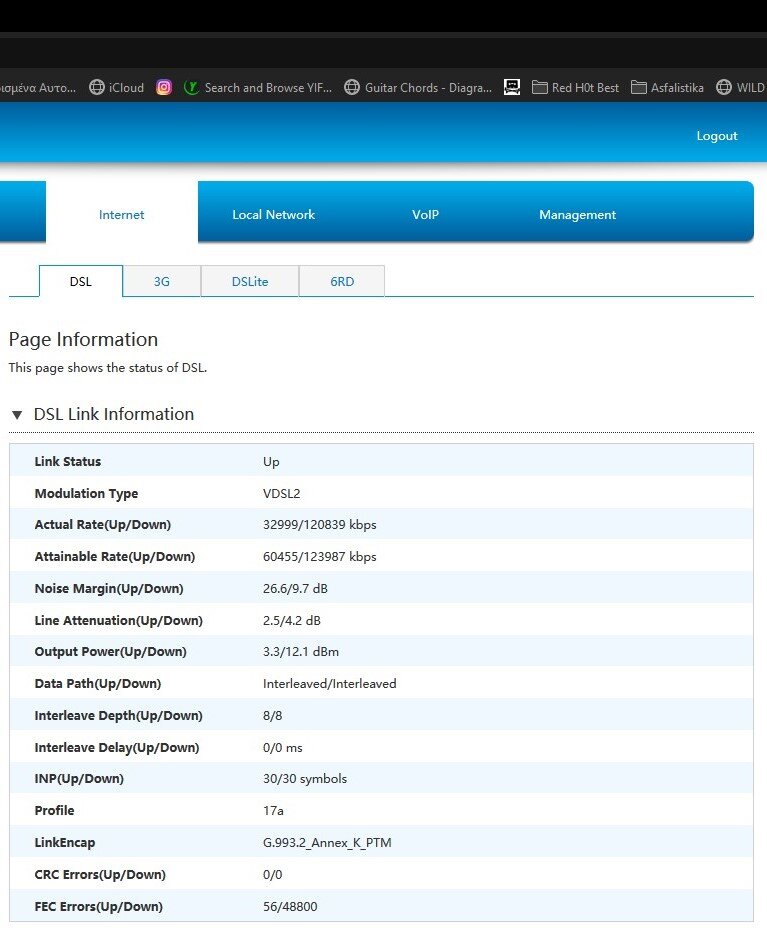

aris1986 Δημοσ. 13 Αυγούστου 2020 Δημοσ. 13 Αυγούστου 2020 Αυτα λεει μεσα στο router, Σε download παιχνιδιων ομως δεν βλεπω τις ταχυτητες τοσο δυνατες; Εχουν βαλει limit οι εταιριες; Επισης επειδη ειναι στο ονομα του αδερφου μου η γραμμη και βρισκεται ισογειο και εγω στον πρωτο οροφο για αυτο και το κακο σημα; Το κακο σημα επειρεαζει το download και την ταχυτητα γενικα; Να παρω ενα wifi repeater αυριο; Ευχαριστω
koukis hlias Δημοσ. 13 Αυγούστου 2020 Δημοσ. 13 Αυγούστου 2020 43 λεπτά πριν, aris1986 είπε Αυτα λεει μεσα στο router, Σε download παιχνιδιων ομως δεν βλεπω τις ταχυτητες τοσο δυνατες; Εχουν βαλει limit οι εταιριες; Επισης επειδη ειναι στο ονομα του αδερφου μου η γραμμη και βρισκεται ισογειο και εγω στον πρωτο οροφο για αυτο και το κακο σημα; Το κακο σημα επειρεαζει το download και την ταχυτητα γενικα; Να παρω ενα wifi repeater αυριο; Ευχαριστω Μια χαρα φαίνονται όλα εκτός απο τα fec error
toketog Δημοσ. 13 Αυγούστου 2020 Δημοσ. 13 Αυγούστου 2020 Ο συγχρονισμός σου είναι πολύ καλός, για την ακρίβεια παραπάνω από καλός. Έχεις 120Mbps στο down και 33Mbps στο up, προφίλ το οποίο δεν δίνεται από καμπίνα Cosmote, Vodafone ή Wind, οπότε υποθέτω πως είσαι σε κάποια αγροτική περιοχή και έχεις Rural. Αν η ισχύς του σήματος είναι χαμηλή, ναι επηρεάζεται η ταχύτητα και γενικότερα το ασύρματο δεν είναι σε καμία περίπτωση ο αξιόπιστος δρόμος. Για να έχεις την μέγιστη δυνατή ταχύτητα, η καλύτερη και οικονομικότερη λύση είναι να περάσεις ένα καλώδιο δικτύου από τον όροφο που είναι το router στον όροφο που έχεις τον υπολογιστή. Διαφορετικά, ένα repeater ίσως βελτιώσει κάπως την κατάσταση. 1

aris1986 Δημοσ. 13 Αυγούστου 2020 Μέλος Δημοσ. 13 Αυγούστου 2020 17 λεπτά πριν, toketog είπε οπότε υποθέτω πως είσαι σε κάποια αγροτική περιοχή και έχεις Rural. Πάντως δυτική αττική είμαι, απλά απόρησε και ο τεχνικός με τα μπλιμπλικια που είχε μαζί του, ότι έχω παραπάνω υψηλή ταχύτητα...
