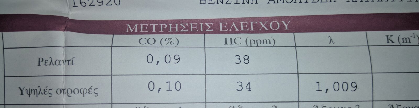

Ukforthemoment Δημοσ. 16 Αυγούστου 2020 Δημοσ. 16 Αυγούστου 2020 Εσύ δεν είπες ότι κάνει θόρυβο ;Εχει σπάσει και αν τα κομμάτια βουλώσουν την εξάτμιση ................... 40 λεπτά πριν, mantsag83 είπε Αυτο που μου λες, μου το πε κι αλλος. Το Δεκέμβριο του 19 που το πηγα περασε και δε μου ειπε και τιποτα. Αλλα δεν υπαρχει περιπτωση να μου δημιουργησει καποιο προβλημα; Μπορει να ναι πατατα αυτο που ρωταω αλλα ειμαι ασχετος τελειως.
Επισκέπτης Δημοσ. 16 Αυγούστου 2020 Δημοσ. 16 Αυγούστου 2020 56 λεπτά πριν, Ukforthemoment είπε Εσύ δεν είπες ότι κάνει θόρυβο ;Εχει σπάσει και αν τα κομμάτια βουλώσουν την εξάτμιση ................... Μόλις τώρα, mantsag83 είπε Οι ρυποι με βαση το χαρτι του κτεο 12-19
