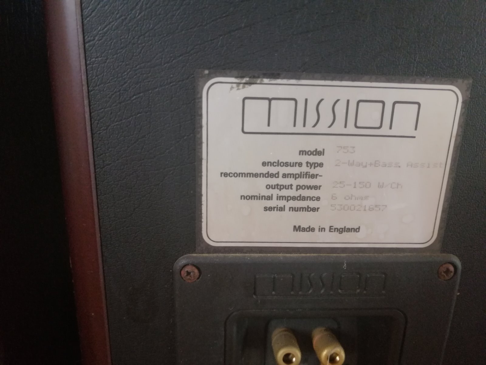

Wspr Δημοσ. 12 Αυγούστου 2020 Μέλος Δημοσ. 12 Αυγούστου 2020 Η αλήθεια είναι ότι δεν έχω απαιτήσεις από τον ήχο τουλάχιστον μέχρι τώρα...Οπως μου είπες είναι ακριβό σπορ και μάλλον θα εμπλακώ... Στα ηχεία τώρα... Τα ηχεία ειναι τα mission model 753. Τα έχει κανένας στα υπόψιν του; 1
xrhstosiak Δημοσ. 12 Αυγούστου 2020 Δημοσ. 12 Αυγούστου 2020 τα ειχε φιλος μου, εγω ειχα μικροτερο αδελφακι τους μια χαρα ηχεια με γλυκο ηχο το συγκεκριμενο λογω οτι εχει 4 μοναδες woofer ειναι απαιτητικό σε ρευμα και θελει εναν ενισχυτη της προκοπης για να παιξει καλα αλλα γενικα αξιζει να ασχοληθεις, και αν θελουν τιποτα μαζεματα να τα φτιαξεις για τα ηχεια δεν υπαρχει σχεση με την ηλικια... πολλα κλασσικα hi-end μοντελα ειναι κατασκευασμενα πολλες δεκαετιες πισω και συνεχιζουν να βγαινουν και να πωλουνται ακομα 1
elpenor Δημοσ. 12 Αυγούστου 2020 Δημοσ. 12 Αυγούστου 2020 4 ώρες πριν, Wspr είπε Η αλήθεια είναι ότι δεν έχω απαιτήσεις από τον ήχο τουλάχιστον μέχρι τώρα...Οπως μου είπες είναι ακριβό σπορ και μάλλον θα εμπλακώ... Στα ηχεία τώρα... Τα ηχεία ειναι τα mission model 753. Τα έχει κανένας στα υπόψιν του; Η άποψη μου είναι ότι αν έχεις πολύ δυνατό/ακριβό ενισχυτή και ο στόχος σου είναι να ακούς μουσική από το internet και να βλέπεις ταινίες σε ένα μεγάλο χώρο τότε κράτα τα γιατί τέτοιου είδους ηχεία που μπορούν να γεμίσουν πολλά τετραγωνικά κοστίζουν πολύ. Αν όμως τα βάλεις σε κάποιο μικρό χώρο με μικρό ενισχυτή τότε δεν νομίζω ότι θα έχεις καλό αποτέλεσμα, καλύτερα να δώσεις 500 ευρώ να πάρεις ένα ζευγάρι bookself. Έχω και εγώ παλιά ηχεία της KEF που είχαν κοστίσει ασύλληπτα και όταν τα συγκρίνω με τα καινούργια μικρούλια Triangle (φτιαγμένα στην κίνα, με MDF και ψεύτικη κατασκευή) καταλαβαίνω αυτό που γράφει ο @dmyl. Θα ήθελα πραγματικά να ξέρω αν όσοι πιστεύουν ότι τα ηχεία για dolby atmos με height κλπ είναι χαζομάρες έχουν πάει να τα ακούσουν στημένα σε χώρο μαγαζιού. Εμένα προσωπικά δεν μου αρέσει να νοιώθω ότι το ελικόπτερο θα μου ξυρίσει το κεφάλι και να σηκώνεται κάθε τρίχα στο σώμα μου από το μπάσο αλλά οφείλω να ομολογήσω ότι είναι μία πολύ ιδιαίτερη εμπειρία.
