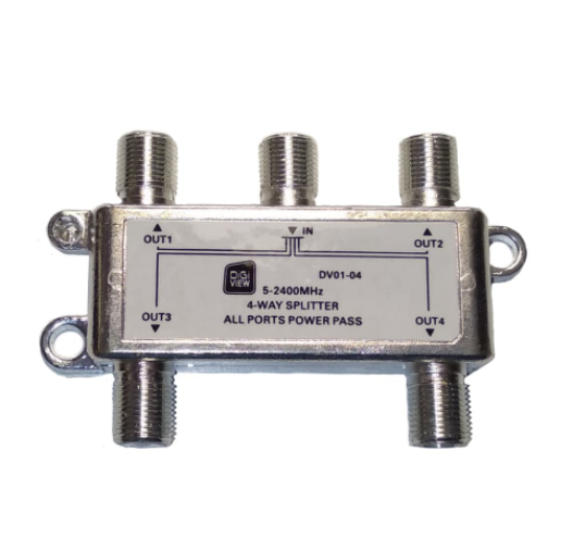

VasKag Δημοσ. 14 Αυγούστου 2020 Μέλος Δημοσ. 14 Αυγούστου 2020 (επεξεργασμένο) Καλημερα. Μια διορθωση. Υπαρχουν τελικα 4 πριζες. 2 τερματικες και 2 διελευσης. (Κατεληξα σε αυτο το συμπερασμα μιας και οι μισες εχουν 1 καλωδιο και οι αλλες μισες 2.) Αυτη που θελω να αλλαξω εχει 2. Αρα να υποθεσω οτι ειναι διελευσης. Εχω καταλαβει το θεμα του combiner. Απλα με μπερδευει στο οτι καταληγουν 2 καλωδια επανω στην κεραια. Σε ποιο απο τα 2 θα μπει ο combiner? Παρελειψα να πω οτι το εξοχικο εχει 2 οροφους. Ξεχωριστη καλωδιωση ο καθε οροφος, αλλα τροφοδοσια απο την ιδια κεραια. Οποτε εχει τοποθετηθει ενας διακλαδωτης 1 προς 4. (2 καλωδια απο καθε οροφο) Αναφορά σε κείμενο "Αν τα επιγεια σηματα σου ειναι σχετικα ασθενη" Δεν το ξερω, αλλα ειναι πιθανον να χρειαστει καποιος ενισχυτης. 15 χρονια τωρα δεν χρειαστηκε. Συνολικα το σπιτι εχει 9 πριζες και η μεγιστη ταυτοχρονη θεαση ηταν σε 3 τηλεορασεις. Με την εισοδο του δορυφορικου σηματος, δεν ξερω πως θα συμπεριφερθει. Και δεν ξερω αν μπορω να αρκεστω στην ενδειξη σηματος που εχουν οι εκαστοτε αποκωδικοποιητες. Επεξ/σία 14 Αυγούστου 2020 από VasKag
