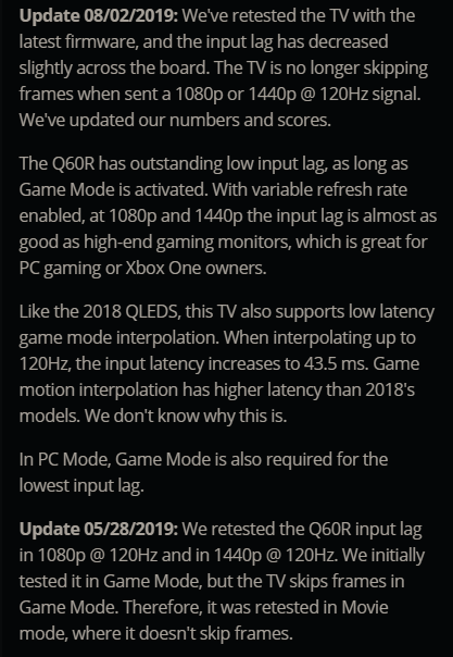

Arkin Δημοσ. 11 Αυγούστου 2020 Δημοσ. 11 Αυγούστου 2020 Μιας και με το eshop δεν εκατσε η αγορα monitor που παρηγγειλα(41 ευρω μεταφορικα) σκεφτομαι για την παρακατω τηλεοραση απο τη samsung. Την θελω κυριως για gaming και επειτα ταινιες/σειρες. Θα παιξω με custom resolution για ultrawide ratio μιας και το υψηλο contrast της το επιτρεπει και οσα παιχνιδια δεν υποστηριζουν θα εχω το native 4k/1440p στο 16:9 panel της. Το ερωτημα μου ειναι οτι διαβασα στο RTINGS oτι στα 1440p 120hz/1080p 120hz κανει skip τα frames. Δεν ειναι πραγματικη 120hz οθονη δηλαδη? Επισης ξερετε αν στην ultrawide αναλυση θα μπορουμε να εχουμε κανονικα πανω απο 60hz πχ στα 3440x1440? Δειχνει καλη επιλογη και τα 120hz ειναι υπεραρκετα για single player παιχνιδια συν το native 4k υλικο που υπαρχει σε ταινιες/σειρες. Θα μπει στα 2.5 μετρα περιπου. https://www.skroutz.gr/s/17991977/Samsung-QE55Q60R.html?from=sku_spec_variations

Arkin Δημοσ. 11 Αυγούστου 2020 Μέλος Δημοσ. 11 Αυγούστου 2020 1 λεπτό πριν, kostiger είπε Καλη τηλεοραση σε γενικες γραμμες, με ισχνο HDR βεβαια, προσωπικα θα προτιμουσα την AOC που δεν σου εκατσε. Ψαξε περαιτερω ποσο καλα λειτουργει το freesync στην εν λογω τηλεοραση αν τελικα καταληξεις εκει. Στα 2 με 2,5 μετρα θα εισαι μια χαρα παντως στις 55''με 4Κ περιεχομενο. Κατσε να δουμε ποτε θα παρουμε τα χρηματα πισω τωρα απο το eshop. Μεχρι Θεσσαλονικη την εφερναν δωρεαν και μεχρι Μουδανια Χαλκιδικης που ειναι 60 χιλιομετρα ζητουσαν ακομα 41 ευρω για μια οθονη 34". Για την samsung το ψαχνω τωρα να δω ποσο καλα δουλευει το freesync και αν οντως ειναι πραγματικη 120hz τηλεοραση στις αναλυσεις που υποστηριζει χωρις να κανει skip frames γιατι το rtings γραφει οτι δεν δουλευει σωστα. Gsync σιγουρα δεν υποστηριζει αλλα δεν με ενοχλει εφοσον παιζω με amd. Στα θετικα το υψηλο για VA panel contrast που εχει πανω απο 6000:1 το 4K native για ταινιες/σειρες θα ειναι λουκουμι και το πολυ χαμηλο input lag σε game mode. Στα 2.5 μετρα και τα 1440p120hz σε ultrawide θα δειχνουν μια χαρα. Αν γνωριζει καποιος σιγουρα ποσο καλα δουλευει το freesync και αν μπορουμε να εχουμε 120hz σε καποια ultrawide αναλυση θα ηταν το καλυτερο.
kostiger Δημοσ. 11 Αυγούστου 2020 Δημοσ. 11 Αυγούστου 2020 2 λεπτά πριν, Arkin είπε Κατσε να δουμε ποτε θα παρουμε τα χρηματα πισω τωρα απο το eshop. Μεχρι Θεσσαλονικη την εφερναν δωρεαν και μεχρι Μουδανια Χαλκιδικης που ειναι 60 χιλιομετρα ζητουσαν ακομα 41 ευρω για μια οθονη 34". Για την samsung το ψαχνω τωρα να δω ποσο καλα δουλευει το freesync και αν οντως ειναι πραγματικη 120hz τηλεοραση στις αναλυσεις που υποστηριζει χωρις να κανει skip frames γιατι το rtings γραφει οτι δεν δουλευει σωστα. Gsync σιγουρα δεν υποστηριζει αλλα δεν με ενοχλει εφοσον παιζω με amd. Στα θετικα το υψηλο για VA panel contrast που εχει πανω απο 6000:1 το 4K native για ταινιες/σειρες θα ειναι λουκουμι και το πολυ χαμηλο input lag σε game mode. Στα 2.5 μετρα και τα 1440p120hz σε ultrawide θα δειχνουν μια χαρα. Αν γνωριζει καποιος σιγουρα ποσο καλα δουλευει το freesync και αν μπορουμε να εχουμε 120hz σε καποια ultrawide αναλυση θα ηταν το καλυτερο. Εχω αμφιβολιες για το κατα ποσο θα σε ικανοποιει η 1440p ultrawide αναλυση στην 4Κ τηλεοραση, αλλα εσυ ξερεις. Προσωπικα αυτο που ειδες για frame skipping στο RTINGS επισης ειναι deal breaker για οποιονδηποτε core gamer.

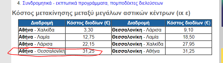

kostiger Δημοσ. 11 Αυγούστου 2020 Δημοσ. 11 Αυγούστου 2020 1 λεπτό πριν, Arkin είπε Δεν το ξερω και το κυριοτερο θεμα ειναι τα μαυρα για αυτο δεν παω σε LG λογω ips panel και πολυ χαμηλου contrast. Για το PPI σε τετοια αποσταση θεμα δεν θα εχω μιας και ειχα 55αρα οταν ειχα παρει το PC και ηταν και full hd ημουν πολυ ευχαριστημενος. Το βασικο θεμα ειναι να ειναι 120hz χωρις να κανει skip frames τα αλλα θα τα βολεψουμε. Στη θεση σου αν ειχα τη δυνατοτητα θα εκανα μια βολτα Σαλονικα, θα φορτωνα την οθονη και θα ξεμπερδευα. Λογικα τα καυσιμα που θα καταναλωθουν θα ειναι χαμηλοτερης αξιας απο τα 41 ευρω που ζητουσε για τη μεταφορα το κιτρινο μαγαζι. Ειναι πληρες πακετο η G2X αν και με καποια θεματα και αυτη. Σιγουρα περισσοτερο ενδεδειγμενη για τη δικη σου περιπτωση. Τωρα αν θελεις μια πιο all-around επιλογη, η υπο εξεταση τηλεοραση θα ειναι καλη αρκει να δουλευει καλα το vrr της. 1
Amaretos Δημοσ. 11 Αυγούστου 2020 Δημοσ. 11 Αυγούστου 2020 (επεξεργασμένο) 20 λεπτά πριν, kostiger είπε Στη θεση σου αν ειχα τη δυνατοτητα θα εκανα μια βολτα Σαλονικα, θα φορτωνα την οθονη και θα ξεμπερδευα. Λογικα τα καυσιμα που θα καταναλωθουν θα ειναι χαμηλοτερης αξιας απο τα 41 ευρω που ζητουσε για τη μεταφορα το κιτρινο μαγαζι. Ειναι πληρες πακετο η G2X αν και με καποια θεματα και αυτη. Σιγουρα περισσοτερο ενδεδειγμενη για τη δικη σου περιπτωση. Τωρα αν θελεις μια πιο all-around επιλογη, η υπο εξεταση τηλεοραση θα ειναι καλη αρκει να δουλευει καλα το vrr της. .... οτι να ναι? 40 ευρω βενζινη αθηνα θεσσαλονικη και πισω? και διοδια? τι καει το αμαξι σου 0.2 το χιλιομετρο? Επεξ/σία 11 Αυγούστου 2020 από Amaretos 1
Arkin Δημοσ. 11 Αυγούστου 2020 Μέλος Δημοσ. 11 Αυγούστου 2020 (επεξεργασμένο) 21 λεπτά πριν, kostiger είπε Στη θεση σου αν ειχα τη δυνατοτητα θα εκανα μια βολτα Σαλονικα, θα φορτωνα την οθονη και θα ξεμπερδευα. Λογικα τα καυσιμα που θα καταναλωθουν θα ειναι χαμηλοτερης αξιας απο τα 41 ευρω που ζητουσε για τη μεταφορα το κιτρινο μαγαζι. Ειναι πληρες πακετο η G2X αν και με καποια θεματα και αυτη. Σιγουρα περισσοτερο ενδεδειγμενη για τη δικη σου περιπτωση. Τωρα αν θελεις μια πιο all-around επιλογη, η υπο εξεταση τηλεοραση θα ειναι καλη αρκει να δουλευει καλα το vrr της. Απο οτι βλεπω η Q60R αναβαθμιστηκε με firmware και δεν κανει πλεον skip frames. Μπερδευτηκα πριν και διαβασα το αρχικο test που εκαναν στο rtings. Θα περιμενω λιγες μερες μηπως κανουν καμια προσφορα με 20% εκπτωση go4more οπως πριν κατι μηνες και θα την τσιμπησω. Η AOC το μονο θεμα ηταν που δεν ειχε ηχεια και για VA πολυ χαμηλο contrast. Ως ultrawide 144hz ειναι τοπ αυτη τη στιγμη. Επισης για custom resolution βρηκα αυτο που προτεινουν 3840x1600 θα ειναι λουκουμι. Υποθετω οτι δεν θα εχουμε πανω απο 60hz σε αυτη την αναλυση μιας και native 120hz δινουν μεχρι 2560x1440 αλλα δεν ειμαι σιγουρος. Επεξ/σία 11 Αυγούστου 2020 από Arkin 1
kostiger Δημοσ. 11 Αυγούστου 2020 Δημοσ. 11 Αυγούστου 2020 22 λεπτά πριν, Amaretos είπε .... οτι να ναι? 40 ευρω βενζινη αθηνα θεσσαλονικη και πισω? και διοδια? τι καει το αμαξι σου 0.2 το χιλιομετρο? Πολυ εποικοδομητικο το σχολιο σου. Στη Χαλκιδικη ειναι ο ανθρωπος στα 60 χλμ, το αναφερει στο 1ο ποστ... 1
kostiger Δημοσ. 11 Αυγούστου 2020 Δημοσ. 11 Αυγούστου 2020 7 λεπτά πριν, Amaretos είπε Sorry δεν το ειχα δει Για να μου την πεις βεβαια εκανες παραθεση. Εν παση περιπτωσει. Να εισαι καλα δεν εγινε και τιποτα. 1
Moderators GeorgeMan Δημοσ. 12 Αυγούστου 2020 Moderators Δημοσ. 12 Αυγούστου 2020 23 hours ago, Arkin said: Επισης για custom resolution βρηκα αυτο που προτεινουν 3840x1600 θα ειναι λουκουμι. Υποθετω οτι δεν θα εχουμε πανω απο 60hz σε αυτη την αναλυση μιας και native 120hz δινουν μεχρι 2560x1440 αλλα δεν ειμαι σιγουρος. Σωστά. Επίσης με αυτό τι παίζει; Έχει φτιαχτεί; Update 12/17/2019: A flaw was discovered in the way we were testing for G-SYNC compatibility with TVs. We've corrected the flaw, and have retested the 2019 Samsung and LG TVs, and found that the Samsung Q60R doesn't work properly with NVIDIA's current Adaptive Sync drivers.
Arkin Δημοσ. 12 Αυγούστου 2020 Μέλος Δημοσ. 12 Αυγούστου 2020 31 λεπτά πριν, GeorgeMan είπε Σωστά. Επίσης με αυτό τι παίζει; Έχει φτιαχτεί; Update 12/17/2019: A flaw was discovered in the way we were testing for G-SYNC compatibility with TVs. We've corrected the flaw, and have retested the 2019 Samsung and LG TVs, and found that the Samsung Q60R doesn't work properly with NVIDIA's current Adaptive Sync drivers. Οχι ουτε η Q60R ουτε η Q70R δουλευει με gsync. Για certified gsync μονο OLED C9 Ε9 που αυτες παλι δεν υποστηριζουν freesync. Samsung για freesync δηλαδη και LG για gsync. Σταμπαρα την Q70r που οπως βλεπω ειναι πολυ ανωτερη της Q60r την 65αρα εχει παιξει μεχρι 800 ευρω πριν κανα μηνα και προσανατολιζομαι προς τα εκει μολις ξανα πεσει η τιμη της.

Arkin Δημοσ. 12 Αυγούστου 2020 Μέλος Δημοσ. 12 Αυγούστου 2020 5 λεπτά πριν, GeorgeMan είπε Τι φάση όμως, δούλευε και το χάλασαν σε μεταγενέστερους drivers; Την παλεύουν; Philips θα πάω να πάρω, μη σου πω Φου και Ου... Έφτιαξαν το freesync με τα skip frames και χάλασαν το gsync. Philips f and u δεν πρέπει να έχουν vrr.
