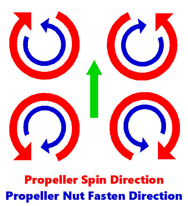

kostasbm Δημοσ. 12 Αυγούστου 2020 Δημοσ. 12 Αυγούστου 2020 1 λεπτό πριν, contsem100 είπε ναι οι διαγωνιες ειναι ζευγαρι μεταξυ τους μονο οκ τα μοτέρ διαγωνίως πρέπει να γυρίζουν στην ίδια κατευθυνση για κοιταξε το σχέδιο
contsem100 Δημοσ. 12 Αυγούστου 2020 Μέλος Δημοσ. 12 Αυγούστου 2020 4 λεπτά πριν, kostasbm είπε οκ τα μοτέρ διαγωνίως πρέπει να γυρίζουν στην ίδια κατευθυνση για κοιταξε το σχέδιο και αυτο το εχω σωστα

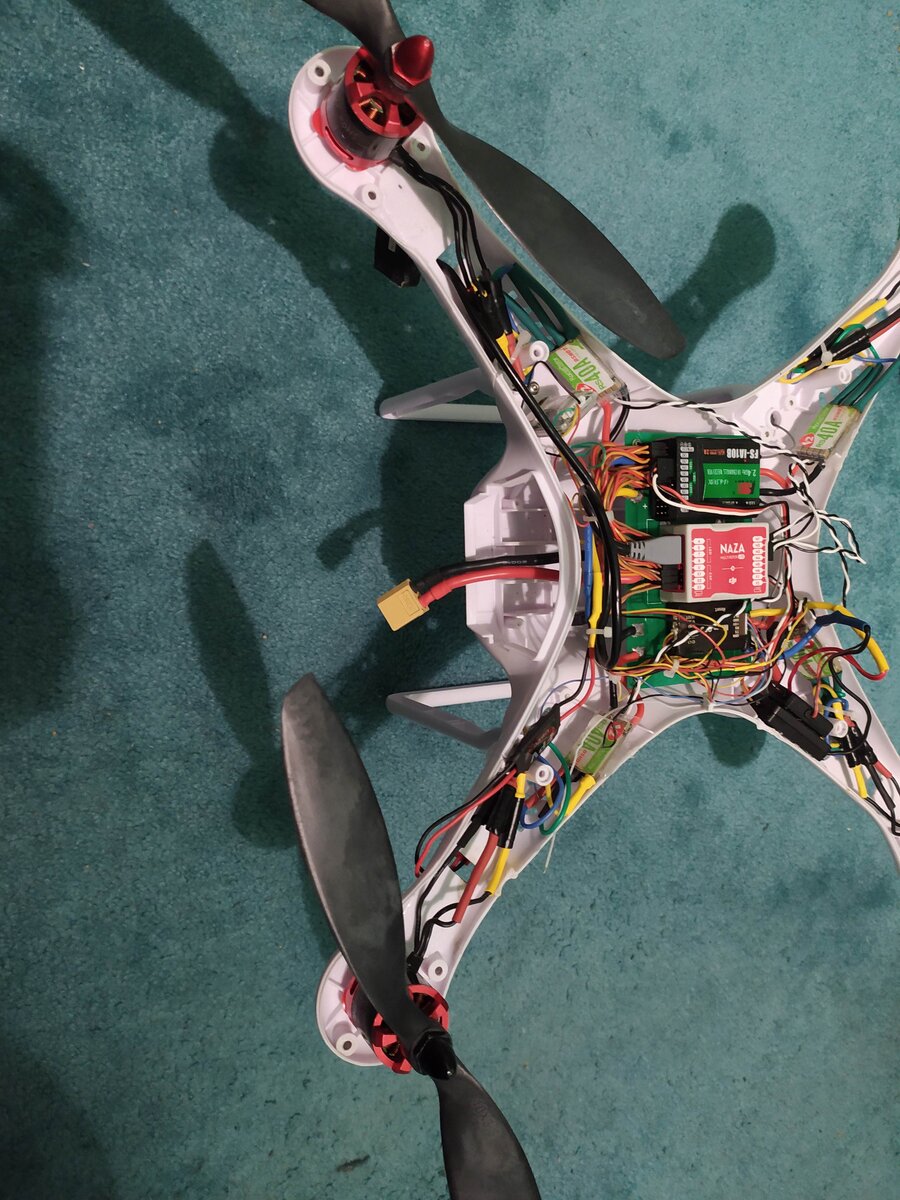

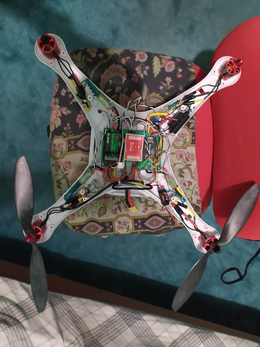

contsem100 Δημοσ. 12 Αυγούστου 2020 Μέλος Δημοσ. 12 Αυγούστου 2020 Έχετε κάποιο μεσσ να σας στείλω γτ δεν ανεβαίνει η φωτογραφία; Αυτό με μαύρο καπακι γυρνάει με την φορά του ρολογιού και το κόκκινο ανάποδα Έχω κάνει καλιμπραρισμα σε μοτέρ
contsem100 Δημοσ. 12 Αυγούστου 2020 Μέλος Δημοσ. 12 Αυγούστου 2020 Κοιτάξτε έστειλα μια φωτό πάνω , αυτό που παρατήρησα τώρα είναι ότι το σκάφος είναι πολύ μαλακό πλαστικό

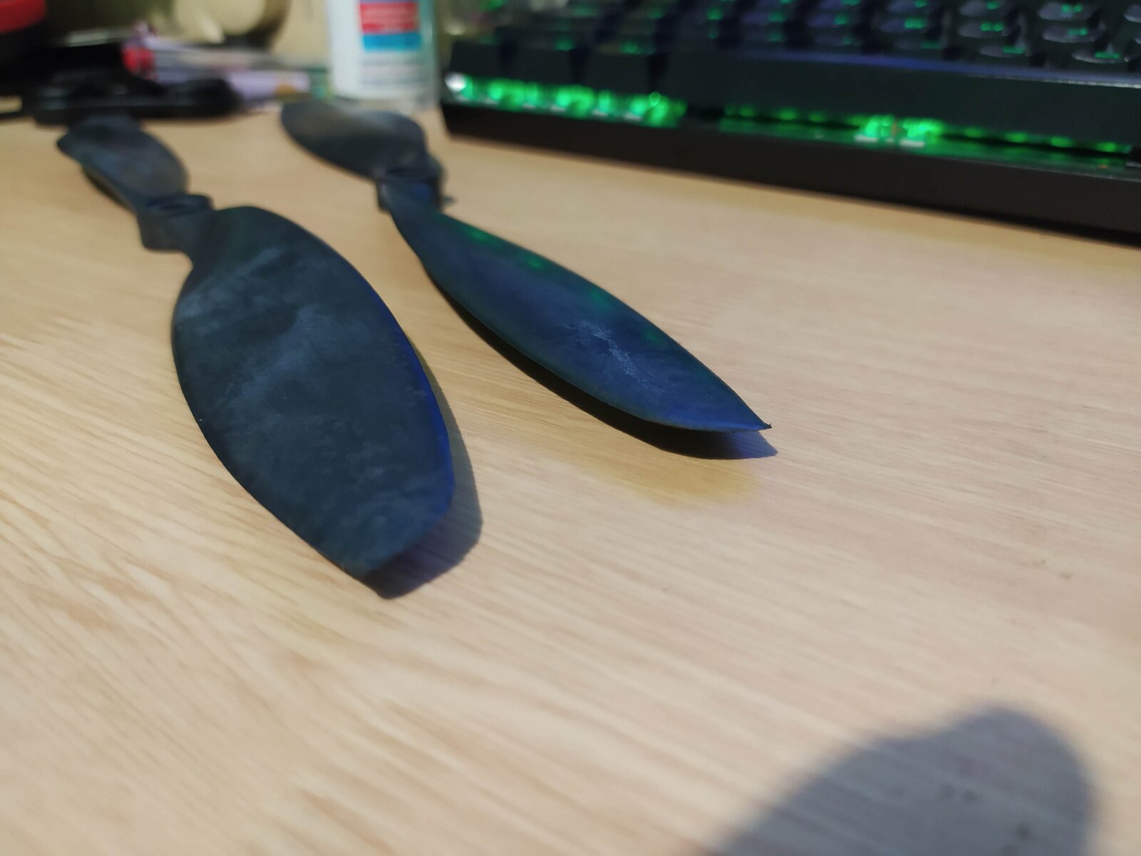

kostasbm Δημοσ. 12 Αυγούστου 2020 Δημοσ. 12 Αυγούστου 2020 (επεξεργασμένο) 7 λεπτά πριν, contsem100 είπε Κοιτάξτε έστειλα μια φωτό πάνω , αυτό που παρατήρησα τώρα είναι ότι το σκάφος είναι πολύ μαλακό πλαστικό ποσο μαλακό....το πιέζεις λίγο και έχει τάσεις να διπλώσει?? 13 λεπτά πριν, contsem100 είπε Έχετε κάποιο μεσσ να σας στείλω γτ δεν ανεβαίνει η φωτογραφία; Αυτό με μαύρο καπακι γυρνάει με την φορά του ρολογιού και το κόκκινο ανάποδα Έχω κάνει καλιμπραρισμα σε μοτέρ οι έλικες είναι ανάποδα ....κάνε αλλαγή μαυτρα κόκκινα τραβά μια φωτό λίγο οριζόντια να δω σίγουρα Επεξ/σία 12 Αυγούστου 2020 από kostasbm
contsem100 Δημοσ. 12 Αυγούστου 2020 Μέλος Δημοσ. 12 Αυγούστου 2020 2 λεπτά πριν, kostasbm είπε ποσο μαλακό....το πιέζεις λίγο και έχει τάσεις να διπλώσει?? Δείτε στο email σας 10 λεπτά πριν, kostasbm είπε ποσο μαλακό....το πιέζεις λίγο και έχει τάσεις να διπλώσει?? οι έλικες είναι ανάποδα ....κάνε αλλαγή μαυτρα κόκκινα τραβά μια φωτό λίγο οριζόντια να δω σίγουρα
kostasbm Δημοσ. 12 Αυγούστου 2020 Δημοσ. 12 Αυγούστου 2020 δεν έχει έρθει κάτι μόλις έρθει θα σου πω εντάξει δεν είναι τόσο χάλια. ... βγάλε τους έλικες και βάλτους στο τραπέζι και βγάλε φωτό....
