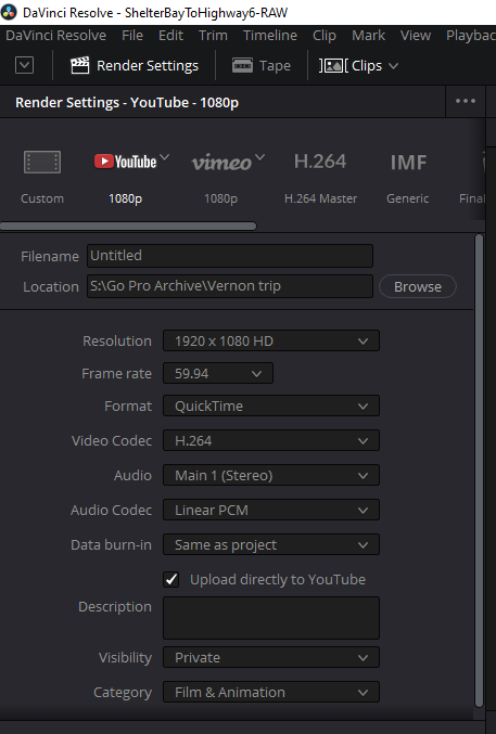

να προσθέσω σε προηγούμενο ποστ  ότι ανακάλυψα πως όταν κόβω κλιπακια με το FFMPEG δεν έχω πτώση της ποιότητας.
Υπάρχει δυνατότητα για κάποιας μορφής Passthrough? ώστε να μην γίνεται το βίντεο RE-Encode από την GoPro? χάνει πολύ σε ποιότητα όταν γίνεται ανακωδικοποίηση.

Και το avidemux το κάνει (δεν ξέρω αν χρησιμοποιεί την FFmpeg κι αυτό) αλλά έχεις  κάποιους περιορισμούς και φυσικά δεν μπορείς να χρησιμοποιήσεις κανένα φίλτρο. Και το Resolve έχει επιλογή για by pass re-encode στα advanced settings του delivery αλλά δεν ξέρω σε ποιους codecs δουλεύει και αν επιτρέπει οτιδήποτε πέραν του απλού cut to cut. Επίσης δεν ξέρω αν έχει και τον περιορισμό του να κόβεις μόνο στα Iframes. Μια δοκιμή θα σου δείξει. Αν πάντως το μόνο που θέλεις είναι να αφαιρείς κομμάτια, κάντο σε όποιο πρόγραμμα σε βολεύει. Αν όμως θέλεις και κάτι παραπάνω, θα κάνεις αναγκαστικά encoding, σε όποιο πρόγραμμα και να το κάνεις. Οπότε, σ' αυτή την περίπτωση μείνε στο Resolve και βρες τα settings για να έχεις καλή ποιότητα. Λογικά, αν βάλεις ίδιο codec, resolution και framerate, με το bitrate στο αυτόματο, θα έχεις καλό αποτέλεσμα. Εσύ με τι ρυθμίσεις έκανες το export και πέφτει η ποιότητα;
είχα χρησιμοποιήσει το default για YT
Φαντάζομαι ότι πρέπει να είμαι σε custom, και να δοκιμάσω από εκεί. Θέλει πολύ ψάξιμο το ρημάδι
Στα βιντεα θελω
α) μια κόπια RAW με τα κλιπάκια ολα μαζί σε σειρα - εδώ μου τη σπάει που χάνω σε ποιότητα
β) μια επεξεργασμένη
γ) μικρά κλιπς για διαμοιρασμό σε social media - εδώ χάνω σε ποιότητα επίσης

Πες μου τα media info της GoPro να σου πω πώς να κινηθείς.
Το μασούρι με όλα τα κλιπάκια άσκοπα, τι το θες;

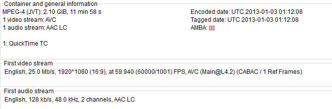

Καταγράφω τις διαδρομές (trails) εκτός δρόμου.  βάζουμε διαδρομές στις οθόνες στην λέσχη ( χωρίς ήχο) όταν πάμε να πιούμε καμιά μπύρα. αυτό και backup της διαδρομής - δηλαδή αν θέλει κάποιος να δει το επίπεδο και ίσως να κοιτάξει μερικά περάσματα. Κάθε κλιπ στην gopro Περιορίζεται στα 12 λεπτά παρά κάτι
χμμ δεν γνωρίζω πως ακριβώς να σου δώσω το media info Οπώτε για να δούμε αν αυτό βοηθάειimage.png.d557abcf4b55fed64eed4295f1131da2.png:
Πήγαινε στο View του Mediainfo και πάτα text. Μπορείς να κάνεις copy-paste το text εδώ. Θα είναι κάπως έτσι:

Το βρήκα!
Spoiler
General
Complete name                            : G:\GoProTemp\GOPR0110.MP4
Format                                   : MPEG-4
Format profile                           : JVT
Codec ID                                 : avc1 (avc1/isom)
File size                                : 2.10 GiB
Duration                                 : 11 min 58 s
Overall bit rate                         : 25.1 Mb/s
Encoded date                             : UTC 2013-01-03 01:12:08
Tagged date                              : UTC 2013-01-03 01:12:08
AMBA                                     :
Video
Format                                   : AVC
Format/Info                              : Advanced Video Codec
Format profile                           : Main@L4.2
Format settings                          : CABAC / 1 Ref Frames
Format settings, CABAC                   : Yes
Format settings, Reference frames        : 1 frame
Format settings, GOP                     : M=1, N=8
Codec ID                                 : avc1
Codec ID/Info                            : Advanced Video Coding
Bit rate mode                            : Constant
Bit rate                                 : 25.0 Mb/s
Width                                    : 1 920 pixels
Height                                   : 1 080 pixels
Display aspect ratio                     : 16:9
Frame rate mode                          : Constant
Frame rate                               : 59.940 (60000/1001) FPS
Color space                              : YUV
Chroma subsampling                       : 4:2:0
Bit depth                                : 8 bits
Scan type                                : Progressive
Bits/(Pixel*Frame)                       : 0.201
Stream size                              : 2.09 GiB (99%)
Title                                    : GoPro AVC
Language                                 : English
Color range                              : Full
Color primaries                          : BT.709
Transfer characteristics                 : BT.709
Matrix coefficients                      : BT.709
Codec configuration box                  : avcC
Audio
Format                                   : AAC LC
Format/Info                              : Advanced Audio Codec Low Complexity
Codec ID                                 : mp4a-40-2
Bit rate                                 : 128 kb/s
Channel(s)                               : 2 channels
Channel layout                           : L R
Sampling rate                            : 48.0 kHz
Frame rate                               : 46.875 FPS (1024 SPF)
Compression mode                         : Lossy
Stream size                              : 11.0 MiB (1%)
Title                                    : GoPro AAC
Language                                 : English
Other
Type                                     : Time code
Format                                   : QuickTime TC
Time code of first frame                 : 01:12:04:34
Time code, striped                       : Yes
Language                                 : English
