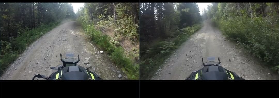

headbanger Δημοσ. 11 Φεβρουαρίου 2021 Δημοσ. 11 Φεβρουαρίου 2021 α) υπάρχει περίπτωση να χρησιμοποιώ την 3090 για encode αντί για τον επεξεργαστή; Χτυπούσε κόκκινα ο καημένος ο 3800χ βάζοντας σε σειρά τα βίντεο από την GoPro β) για κάποιον περίεργο λόγο, όταν μοντάρω τα βιντεάκια με το resolve 16, χάνω πολυ σε ποιότητα. παράδειγμα αριστερά το βίντεο από την κάμερα σε 1080@60 και μετά το export ειναι δεξιά εικόα. οι διαφορά στην λεπτομέρεια του δρόμου είναι εμφανής
CheOnWeb Δημοσ. 12 Φεβρουαρίου 2021 Δημοσ. 12 Φεβρουαρίου 2021 42 minutes ago, headbanger said: α) υπάρχει περίπτωση να χρησιμοποιώ την 3090 για encode αντί για τον επεξεργαστή; Χτυπούσε κόκκινα ο καημένος ο 3800χ βάζοντας σε σειρά τα βίντεο από την GoPro β) για κάποιον περίεργο λόγο, όταν μοντάρω τα βιντεάκια με το resolve 16, χάνω πολυ σε ποιότητα. παράδειγμα αριστερά το βίντεο από την κάμερα σε 1080@60 και μετά το export ειναι δεξιά εικόα. οι διαφορά στην λεπτομέρεια του δρόμου είναι εμφανής α) Δεν θυμάμαι αν η free έκδοση έχει επιλογή για Nvidia όταν κάνεις export σε H264 ή H265. Αν έχει θα την βρεις στα Video Settings του Deliver (3η επιλογή: "Encoder"). Αν όχι, θέλεις Studio Version. Λογικά και στο Decoding θα υπάρχει διαφορά μεταξύ free και studio version, όσον αφορά στη χρήση τής GPU. Σε κάθε περίπτωση πάντως τα υλικά της GoPro είναι αρκετά δύσχρηστα για το Resolve, όχι μόνο όσον αφορά στο Export αλλά και σε όλες τις άλλες δουλειές (Edit, Color Grade, Filters κλπ). Συνιστάται η μέθοδος με τα Optimized Media, για τα οποία υπάρχουν αρκετοί οδηγοί στο YT. β) Τι codec και τι bitrate έχουν τα πρωτότυπα και σε τι codec, bitrate και framerate κάνεις το Export?
tollisth Δημοσ. 12 Φεβρουαρίου 2021 Δημοσ. 12 Φεβρουαρίου 2021 7 ώρες πριν, CheOnWeb είπε α) Δεν θυμάμαι αν η free έκδοση έχει επιλογή για Nvidia όταν κάνεις export σε H264 ή H265. Αν έχει θα την βρεις στα Video Settings του Deliver (3η επιλογή: "Encoder"). Αν όχι, θέλεις Studio Version. Λογικά και στο Decoding θα υπάρχει διαφορά μεταξύ free και studio version, όσον αφορά στη χρήση τής GPU. Σε κάθε περίπτωση πάντως τα υλικά της GoPro είναι αρκετά δύσχρηστα για το Resolve, όχι μόνο όσον αφορά στο Export αλλά και σε όλες τις άλλες δουλειές (Edit, Color Grade, Filters κλπ). Συνιστάται η μέθοδος με τα Optimized Media, για τα οποία υπάρχουν αρκετοί οδηγοί στο YT. β) Τι codec και τι bitrate έχουν τα πρωτότυπα και σε τι codec, bitrate και framerate κάνεις το Export? Για ποιο λόγο έχει θέμα το υλικό από go pro?
CheOnWeb Δημοσ. 12 Φεβρουαρίου 2021 Δημοσ. 12 Φεβρουαρίου 2021 51 minutes ago, tollisth said: Για ποιο λόγο έχει θέμα το υλικό από go pro? Όχι μόνο από GoPro. Όλα τα H264-265, λόγω δομής του του αρχείου (GOP) και πολυπλοκότητας του αλγόριθμου συμπίεσης, είναι ιδιαίτερα επιβαρυντικά για τη CPU. Οι κατάλληλοι για editing codecs είναι οι Prores (decoding παντού, encoding μόνο σε Mac - με εξαίρεση τον Adobe Media Encoder 19.1 και πάνω), DNxHD/HR (Decoding-Encoding παντού) και Cineform (επίσης Decoding-Encoding παντού, αν δεν κάνω λάθος). Αν κάνεις ένα αρχείο GoPro σε DNxHD/HR και το βάλεις σε μια timeline θα καταλάβεις τη διαφορά.
