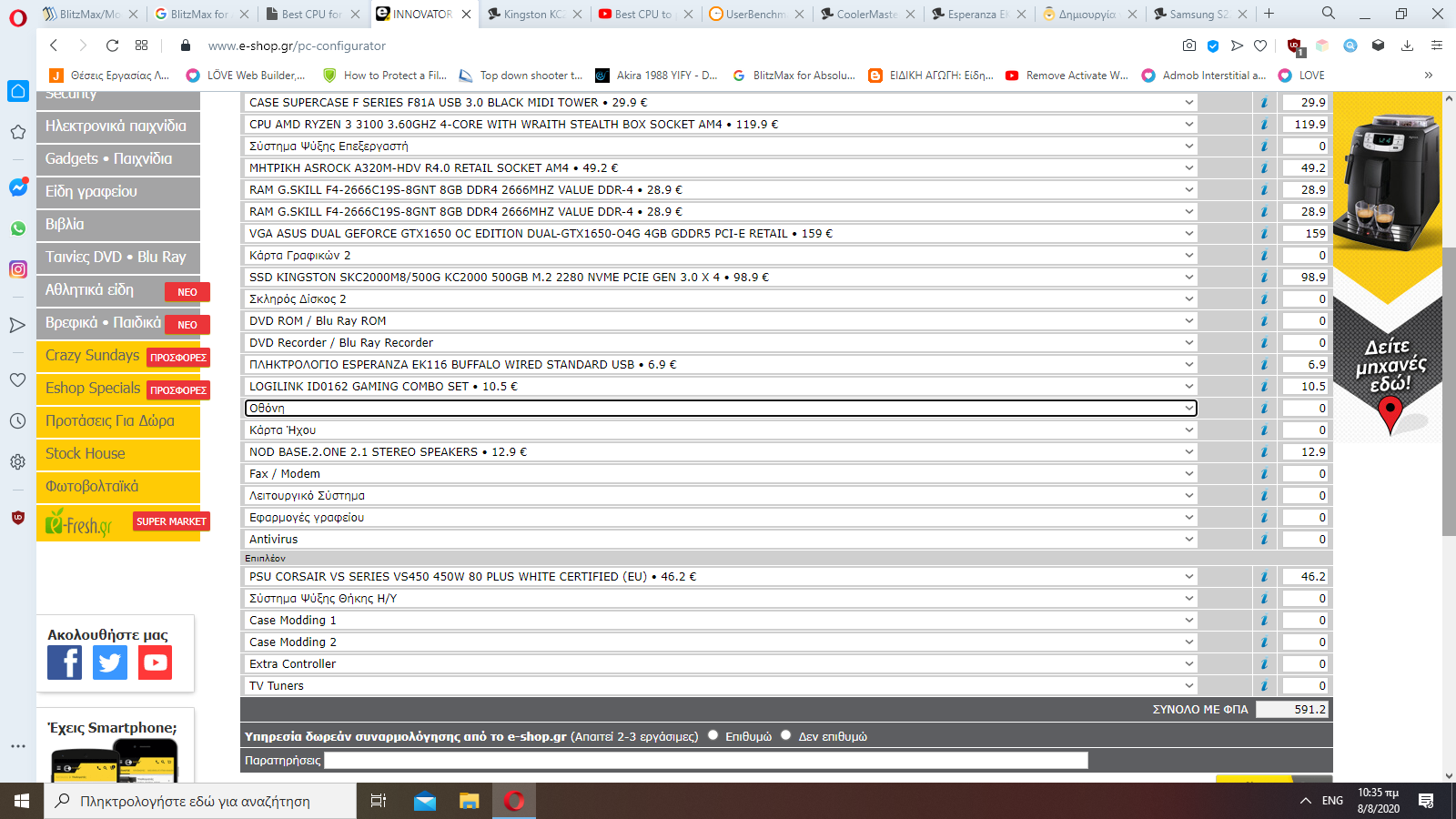

Γεια σας παιδιά ο ξάδερφος μου ζήτησε να του φτιάξω ένα deskotop με οθόνη , και  με budget600 ευρώ περίπου, για ελαφρύ  gaming . Το σύστημα που έχω σκεφτεί  μέχρι στιγμής είναι το παρακάτω :image.png.914fb11629c260bf2e2127f4eec3a29e.png
και η οθόνη Samsung S22F350FHU
σύνολο 690 ευρώ (λειτουργικό θα του βάλω εγώ )
Είμαι σίγουρος ότι θα μου πείτε για την μητρική αλλά έχω την ίδια 3 χρόνια και δεν μου έχει βγάλει κάποιο πρόβλημα .OC σε ram δεν έχω κάνει ποτέ για αυτό επέλεξα με 2666mhz.Ευχαριστώ για τον χρόνο σας .
Υ.Γ. τελικά λέω να  αγοράσω την Palit-GeForce-GTX-1650-4GB-StormX για πιο οικονομία .

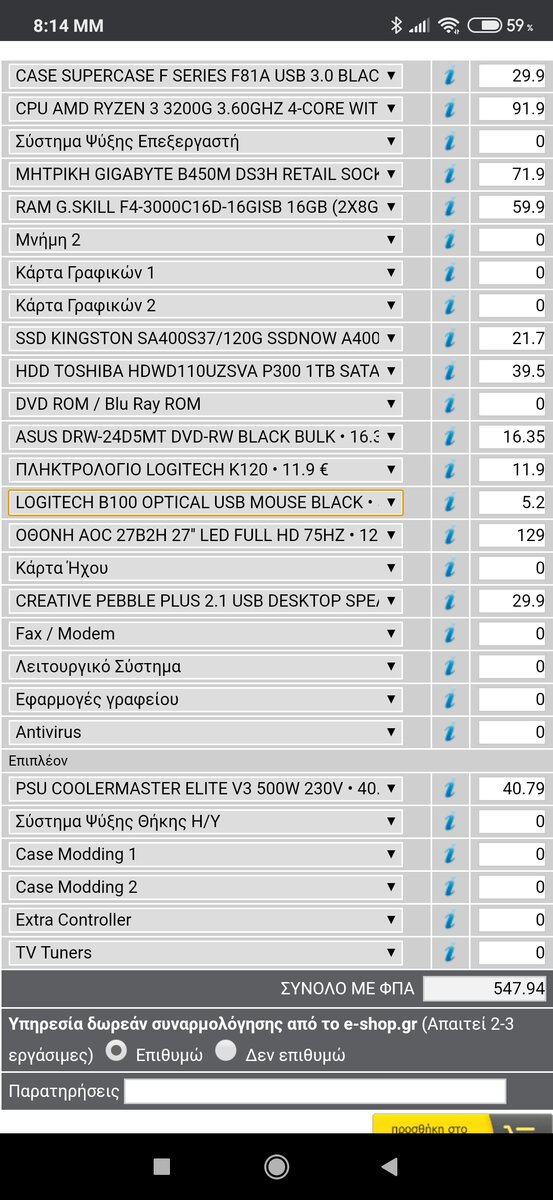

5,6,7 Τελικά μου έριξε το dudget στα 500 οπότε έφτιαξα άλλη σύνθεση αλλά με μάτι σε μελλοντική αναβάθμιση κάρτας γραφικών .Η νέα σύνθεση είναι η εξής

Δες αυτό από eshop αν θες και θα σου στείλω και λινκ για Σκρουτ
1ον δεν χρειάζεσαι m2 nvme δίσκο δεν μπορείς να εκμεταλλευτείς τις επιδόσεις και δεν θα δεις διαφορά σε σχέση με ένα κανονικό ssd στο boot σου έβαλα έναν απλό ssd και εναν hdd πολύ καλό 1 τέρα για τα παιχνίδια και ότι άλλο θέλει δεν θα καταλάβει διαφορά στο άνοιγμα των παιχνιδιών άντε 5 δευτερόλεπτα να αργούν περισσότερο από έναν ssd
2ον έβαλα καλύτερα ηχεία γτ θα του μείνουν και καλό είναι να έχουν καλή ποιότητα και να αντέξουν πολλά χρόνια αυτά που είχες βαλει είναι για πέταμα
Πληκτρολόγιο και ποντίκι καλά
Μια οθόνη πολύ καλύτερη από αυτήν που ήθελες να πάρεις με 75hz 27ιντσες 1080π
Ένα απλό τροφοδοτικό δεν αξίζει στα λεφτά που είναι αυτό που είχες βάλει
Έβαλα έξτρα και ένα DVD-ROM να υπάρχει
Και μια πολύ καλή μητρική που παίρνει και 4000 γενιας ryzen αντί της σάπιας που είχες βάλει
Επίσης καλύτερες μνημες

17 ώρες πριν, Nik1239 είπε
