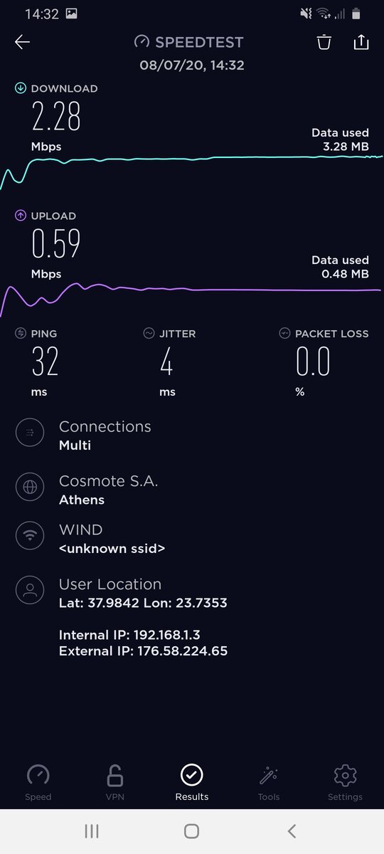

JerryAgr Δημοσ. 7 Αυγούστου 2020 Δημοσ. 7 Αυγούστου 2020 Καλησπέρα παιδιά. Θα ήθελα να μου πείτε την γνώμη σας και αν μπορώ να κάνω κάτι και να απευθυνθώ κάπου μιας και με δουλεύουν θα πω. Τα τελευταία χρόνια το ίντερνετ μου σέρνεται. Ειδικά από το 17 και μετά. Είχα παλαιότερα hol, έπιανα ένα 6αρι μετά πήγα ΟΤΕ πήγε στα 5 αλλά καλύτερο πινγκ κτλ. Μετά Νόβα λόγω προσφοράς που άρχισε και έπεφτε.. ήρθε ο ΟΤΕ να φτιάξει κάτι στο καφαο που είναι 200 μέτρα από το σπιτι(ίσως να λέω και πολυ) και να περάσει γραμμή σε καινούριο σπίτι στη γειτονιά. Από τότε το ίντερνετ μου το πρωί πιάνει 2.5 Μ.Ο. Μετά πέφτει 2,2 και σταδιακά κάποια στιγμή κόβεται και με ρίχνει στο 1.4 .. Συνδέομαι με wifi πλέον καθώς και με καλώδια που δοκίμαζα δεν έβλεπα διαφορά. Μιλώντας με την Νόβα μου έστελνε τεχνικούς στο σπιτι που κοιτούσαν την γραμμή μου και μου έλεγαν πως είναι εντάξει. Τους είχα πρήξει στα τηλέφωνα και ερχόταν συχνά πυκνά τεχνικός και μου είπαν να απευθυνθώ στον ΟΤΕ. Στον ΟΤΕ που μίλησα μου έκοψαν για 15 μέρες το ίντερνετ και καλα να το φτιάξουν, Αφού τους παρακαλουσα 3 μήνες και δεν άλλαξε τίποτα και είπαν ότι το έφτιαξαν. Μην τα πολυλογώ πλέον ειμαι στην wind και συνεχίζονται τα ίδια πάνω κάτω με ίσως λίγο λιγότερες αποσυνδεσεις. Ρούτερ έχω το default του ΟΤΕ που δείχνει για 24αρα. Θα τονίσω ότι βρίσκομαι 6 χιλιόμετρα σχεδόν από εκεί, που έτσι λένε τουλάχιστον υπάγονται για να παίρνω ίντερνετ. Παρ' όλα αυτά συγγενείς φίλοι και λοιποί πιάνουν συνήθως από 6 και πάνω. Ακόμη και το σπιτι πάνω από εμένα καθώς μένω σε διώροφο πιάνει 4.5 . Δεν θέλω να πιάσω 24. Τουλάχιστον να πάει στα 5 σταθερά. Έχω δοκιμάσει τα πάντα και δεν ξέρω πλέον τι να κάνω. Εφερα δικούς μου τεχνικούς, πλήρωσα. Είδαμε καλώδια καθαρίσαμε πρίζες τα πάντα. Δεν γίνεται τίποτα. Είμαι σχεδόν πεπεισμένος πλέον ότι πρόκειται για λάθος του ΟΤΕ Αλλά με έχει γραμμένο λέγοντας πάντα την δικαιολογία ότι τόσο Πάει και δεν έχει πιο πάνω σε αυτή τη περιοχή. Σας παραθέτω 2 εικόνες για να δείτε ταχύτητα. Έχω απελπιστεί οπότε οτιδήποτε ξέρετε και σας έρθει το δοκιμάζω. Να σημειώσω ότι έχω δοκιμάσει και άλλα ρούτερ παρελθοντικα και του ΟΤΕ και ανεξάρτητα και δεν άλλαξε κάτι. Ευχαριστώ εκ των προτέρων παιδιά για τον χρόνο που θα Αφιερώσετε έστω να το διαβάσετε. 3

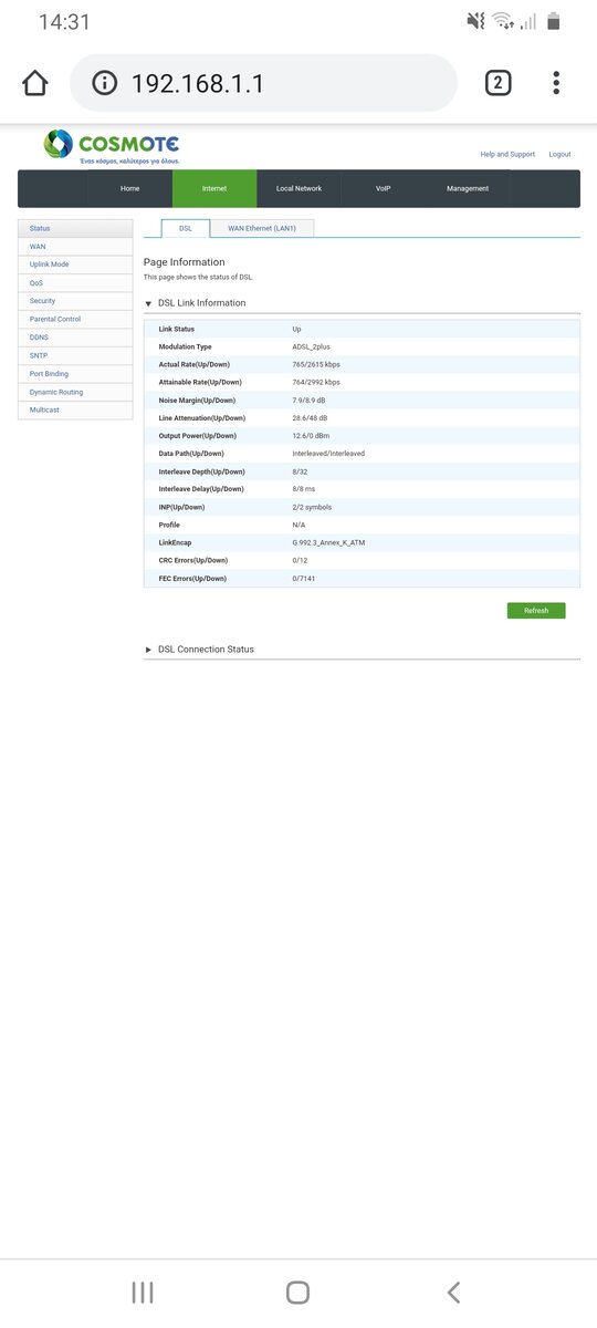

l337 Δημοσ. 7 Αυγούστου 2020 Δημοσ. 7 Αυγούστου 2020 Η γραμμή σου έχει πολύ καλό "κλείδωμα" και συγχρονισμό με βάση το line attenuation. Να λες πάλι καλά, και να αισθάνεσαι τυχερός, που συγχρονίζει κιόλας.

l337 Δημοσ. 7 Αυγούστου 2020 Δημοσ. 7 Αυγούστου 2020 42 λεπτά πριν, JerryAgr είπε Το θέμα είναι πως πάει Όπως να ναι στην περιοχή. Δεν γίνεται ο άλλος στα 50 μέτρα να έχει 3πλασια και βάλε ταχύτητα. Αν ο άλλος, στα 50 μέτρα πιο πέρα, έχει χαμηλότερο atennuation στη γραμμή, μια χαρά γίνεται δυστυχώς.

l337 Δημοσ. 7 Αυγούστου 2020 Δημοσ. 7 Αυγούστου 2020 (επεξεργασμένο) 27 λεπτά πριν, JerryAgr είπε Εγώ ξέρω προσωπικα και ακόμη και τεχνικοί που έχω φέρει μου το έχουν πει ότι με αυτό το atennuation έπρεπε να πιάνω το λιγότερο 5 με 6. Με αυτό το line attenuation, με αυτό το snr margin και με το όποιο crosstalk υπάρχει, δεν υπάρχει περίπτωση να συμβεί το παραπάνω που σου είπαν. Λυπάμαι που στο αναφέρω αλλά οι τεχνικοί που αναφέρεις δεν ξέρουν την τύφλα τους. Επεξ/σία 7 Αυγούστου 2020 από l337
