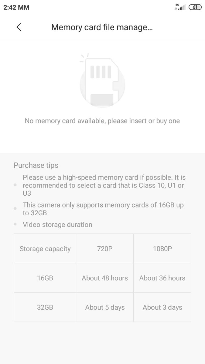

maverick290402 Δημοσ. 10 Αυγούστου 2020 Δημοσ. 10 Αυγούστου 2020 5 ώρες πριν, crom251 είπε Γεια σου φιλε. Θελω λιγες πληροφοριες για την καταγραφη εφοσον γνωριζεις. Τις εχεις βαλει sd εσυ ωστε να καταγραφουν? Ποση ωρα μπορεις να καταγραψεις πριν ξαναγραψει πανω στην καρτα (π.χ. σε 64gb sd). Καποιος στα σχολια του skroutz λεει πως σε 64gb sd χωραει περιπου μια εβδομαδα καταγραφη. Τι εννοει με αυτο? Συνεχομενη καταγραφη ή απλα οταν εντοπιζει κινηση καταγραφει π.χ. για λιγα δευτερολεπτα? Οπως ειπα και στο 1ο post αυτο που με ενδιαφερει κυριως ειναι να μπορω να ανατρεξω σε αυτο που εχει καταγραψει ωστε να επιβεβαιωσω τι εχει γινει. Καποιο link φιλε μου? Εγώ τις δύο τις έχω με 32αρα sd και γράφει γύρω στις 5 μέρες και μετά ξαναγράφει από την αρχή μόνη της. Άμα βάλεις να γράφει σε 320p σίγουρα θα είναι παραπάνω μέρες με 32αρα και αν βάλεις να γράφει μόνο όταν βλέπει κίνηση λογικά θα αργεί πάρα πολύ να γεμίσει. Επίσης έχει να γράφει και σε cloud της xiaomi νομίζω αλλά δεν ξέρω χρεώσεις... Επίσης έχει και για nas server αλλά δεν ξέρω πως να στήσω τέτοια πράγματα εγώ. 1
crom251 Δημοσ. 11 Αυγούστου 2020 Μέλος Δημοσ. 11 Αυγούστου 2020 18 ώρες πριν, maverick290402 είπε Εγώ τις δύο τις έχω με 32αρα sd και γράφει γύρω στις 5 μέρες και μετά ξαναγράφει από την αρχή μόνη της. Άμα βάλεις να γράφει σε 320p σίγουρα θα είναι παραπάνω μέρες με 32αρα και αν βάλεις να γράφει μόνο όταν βλέπει κίνηση λογικά θα αργεί πάρα πολύ να γεμίσει. Επίσης έχει να γράφει και σε cloud της xiaomi νομίζω αλλά δεν ξέρω χρεώσεις... Επίσης έχει και για nas server αλλά δεν ξέρω πως να στήσω τέτοια πράγματα εγώ. Επομενως μιλαμε για συνεχομενη καταγραφη ως 5 μερες περιπου. Και μολις γεμισει απλα ξαναγραφει απο πανω χωρις να κανεις τιποτα. Sorry που επιμενω αλλα αυτο ειναι το χαρακτηριστικο που με ενδιαφερει. Επισης στο πινακακι που παρεθεσες λεει πως παιρνει ως 32gb SD. Το βρηκα και εγω σε μερικα site που λεει ως 32gb SD, ωστοσο τα περισσοτερα π.χ. πλαισιο αναφερει ως 64gb. Τωρα τι ισχυει δεν ξερω...
maverick290402 Δημοσ. 11 Αυγούστου 2020 Δημοσ. 11 Αυγούστου 2020 Ναι συνεχή εγγραφή χωρίς να κάνεις τίποτα εσύ, τώρα για 64αρα δεν ξέρω εγώ όπως σου είπα έχω στις 2 από τις 3 κάμερες 32αρα και με καλύπτει. Την φώτο στην έστειλα από το μενού της κάμερας που δεν έχω βάλει κάρτα πάνω της. Τώρα που το θυμήθηκα λογικά θα περνάει 64αρα γιατί τα παιδιά που το αγόρασα στο κατάστημα με ρώτησαν αν θέλω 64αρα μνήμη άρα θα περνει. Αυτοί πουλάνε ένα σωρό τέτοιες την ημέρα άρα θα ξέρουν για να το προτείνουν. Πάρε τηλ στο κατάστημα να σου πουν για 100% εγώ την πήρα από kaizer 3η Σεπτεμβρίου ομόνοια 1
