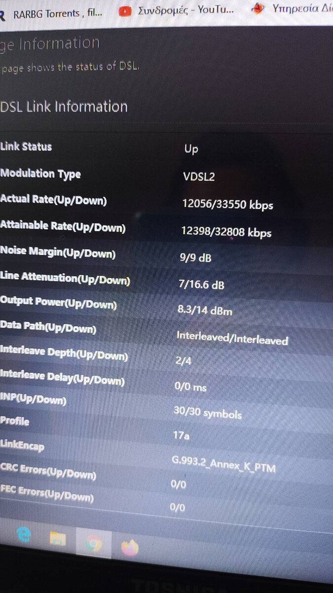

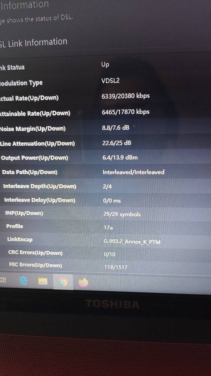

Marios60 Δημοσ. 5 Αυγούστου 2020 Δημοσ. 5 Αυγούστου 2020 Έχω εδώ και καιρό αναβαθμίσει από wind24 σε 50, αυτό που παρατήρησα τις πρώτες 8 μέρες ήταν συγχρονισμός στα 33 και μετα κάτι έπαθε και έπεσε στα 19μεχρι και 11 download γτ upload για κάποιο λόγω είναι πάντα 5-6. Μετά από 2 μήνες που προσπαθούσα με βλάβες μου λένε είναι η καλύτερη γραμμή που μπορούμε να σ δώσουμε υπήρχαν 2 μ είπαν και ότι έχει θέμα λέει το καλώδιο μέχρι την καμπίνα. Η οπτική ίνα έχει θέμα τους λέω με κοροϊδεύετε? Μετά από αυτή την επίσκεψη ΟΤΕ-Wind μου κάναν έκπτωση3 € και μ λένε ότι θα περιμένω 3 μήνες για να αποφασίσει ο ΟΤΕ ΕΆΝ θα το φτιάξει. Η θεία μ όμως που έχει Cosmote στο ισόγειο πιάνει 40+. Πιο πρόσφατα με κάτι κεραυνούς έκανε reset η γραμμή και συγχρονίστε πάλι 30 αλλά έφυγε μέσα στη μέρα. Υπάρχει περίπτωση να μπερδεύετε η γραμμή, δεν ξέρω αν γίνεται αυτό και δεν έχω τις τεχνικές γνώσεις αλλά όταν συγχρονίζει διαφορετικά δείχνει και άλλη απόσταση από το καφαο το ρούτερ Σημείωση η Καλαμάτα είναι μια από τις πόλεις που η Wind έκανε έργα με οπτικές και έβαλε δικά τις καφαο ένα απο αυτά ειναι 500 μέτρα από το σπίτι μ και μ λένε ότι από εκεί παίρνω αλλά όμως δείχνουν τα νούμερα.
bill2015 Δημοσ. 5 Αυγούστου 2020 Δημοσ. 5 Αυγούστου 2020 Καλησπέρα Σου ανεβαίνει το attenuation Στο συχρονισμό 33550 έχεις attenuation 16.6 που σημαίνει περίπου 1,20 καλωδιακά χιλιόμετρα Στο συχρονισμό 20380 έχεις attenuation 25 που σημαίνει περίπου 1,81 καλωδιακά χιλιόμετρα Για αρχή έχεις ελέγξει εσωτερική καλωδίωση ;;

Marios60 Δημοσ. 5 Αυγούστου 2020 Μέλος Δημοσ. 5 Αυγούστου 2020 4 ώρες πριν, bill2015 είπε Καλησπέρα Σου ανεβαίνει το attenuation Στο συχρονισμό 33550 έχεις attenuation 16.6 που σημαίνει περίπου 1,20 καλωδιακά χιλιόμετρα Στο συχρονισμό 20380 έχεις attenuation 25 που σημαίνει περίπου 1,81 καλωδιακά χιλιόμετρα Για αρχή έχεις ελέγξει εσωτερική καλωδίωση ;; Αυτό παρατήρησα και εγώ ότι όταν δείχνει 33 είναι χαμηλό το attenuation σαν να είναι πιο κοντά δηλαδή, αλλά πως γίνεται αυτό και μετά από 10 λεπτά πχ να σβήνουν τα λαμπάκια και να πιάνει 18 και να δείχνει ότι παίρνει από πιο μακριά. Το άλλο κουλό είναι το attainable rate(μέγιστη δυνατή ταχύτητα που υποστηρίζει η γραμμή) που σχεδόν πάντα είναι λιγότερο από αυτό που πιάνω και το οποίο αλλάζει όταν δείχνει την άλλη ταχύτητα. Είναι σα να παίρνω από διαφορετικές γραμμές η φάση,εφοσον και το upload ανεβαίνει.

Marios60 Δημοσ. 6 Αυγούστου 2020 Μέλος Δημοσ. 6 Αυγούστου 2020 2 ώρες πριν, bill2015 είπε Μάλλον κάτι παίζει με τη γραμμή απι καφαο προς εσενα Υπάρχει περίπτωση σε 500 μέτρα να έχει αλλοιωθεί τόσο πολύ που να φτάνει και 11mbps γτ συμπεριφερεται όταν κάνει reset σα να αλλάζει modes ας πούμε γρήγορο - >αργό με fast path upload το οποίο γυρίσει αυτόματα γτ αν δεις ήταν interleaved και τα δύο με το που γύρισε. Και οι δύο φώτο είναι από την ίδια μέρα και αμέσως μόλις κατάλαβα διαφορά
