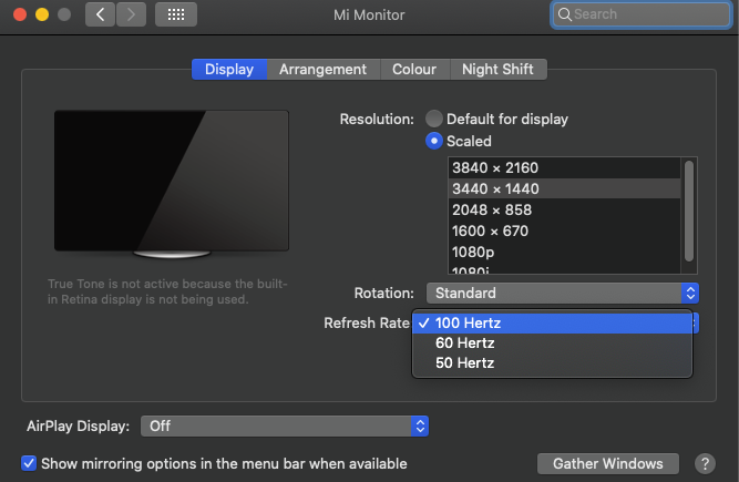

Μιάς και είμαι σχετικά σίγουρος πως φταίει το docker για αυτό, έχει χρησιμοποιήσει κάποιος είτε αντάπτορα είτε κατευθείας καλώδιο typeC -> displayPort που να υποστηρίζει σίγουρα 144hz στα 1440?
χρησιμοποιώντας αυτό https://www.amazon.de/-/en/gp/product/B07KM83P27/ από προσφορά εδώ για dual screen setup.

Με συνδεση dp δεν μπορω να περασω τα 100hz σαν επιλογη στα windows. Μηπως ειναι θεμα παλιας καρτας? Εχω 290χ

Αν δεν κάνω λάθος, και οι δύο κάρτες έχουν Displayport v1.2 αντί για v1.4 που χρειάζεται για τα 144Hz
Σωστα, 1.2 εχω. Μικρο το κακο παντως μιας και εχω σταματησει αρκετα χρονια το gaming λογο χρονου. και την αγορασα κυριως για productivity.

το κάνει αδιανόητα εύκολα, θα προσπαθήσω να τραβήξω ένα βίντεο αλλά σκέφτομαι την ώρα που θα μου φάει μετά για να την ξανά ισιώσω :) . Όσο για τα hz, εγώ πήρα τελικά αυτό εδω https://www.priveshop.gr/product/17001531/KALWDIA-METATROPEIS/SWITCHES/CLUB3D-USB-C-MALE-DISPLAYPORT-FEMALE-CAC-1567 και τώρα έχω κανονικά 144hz
