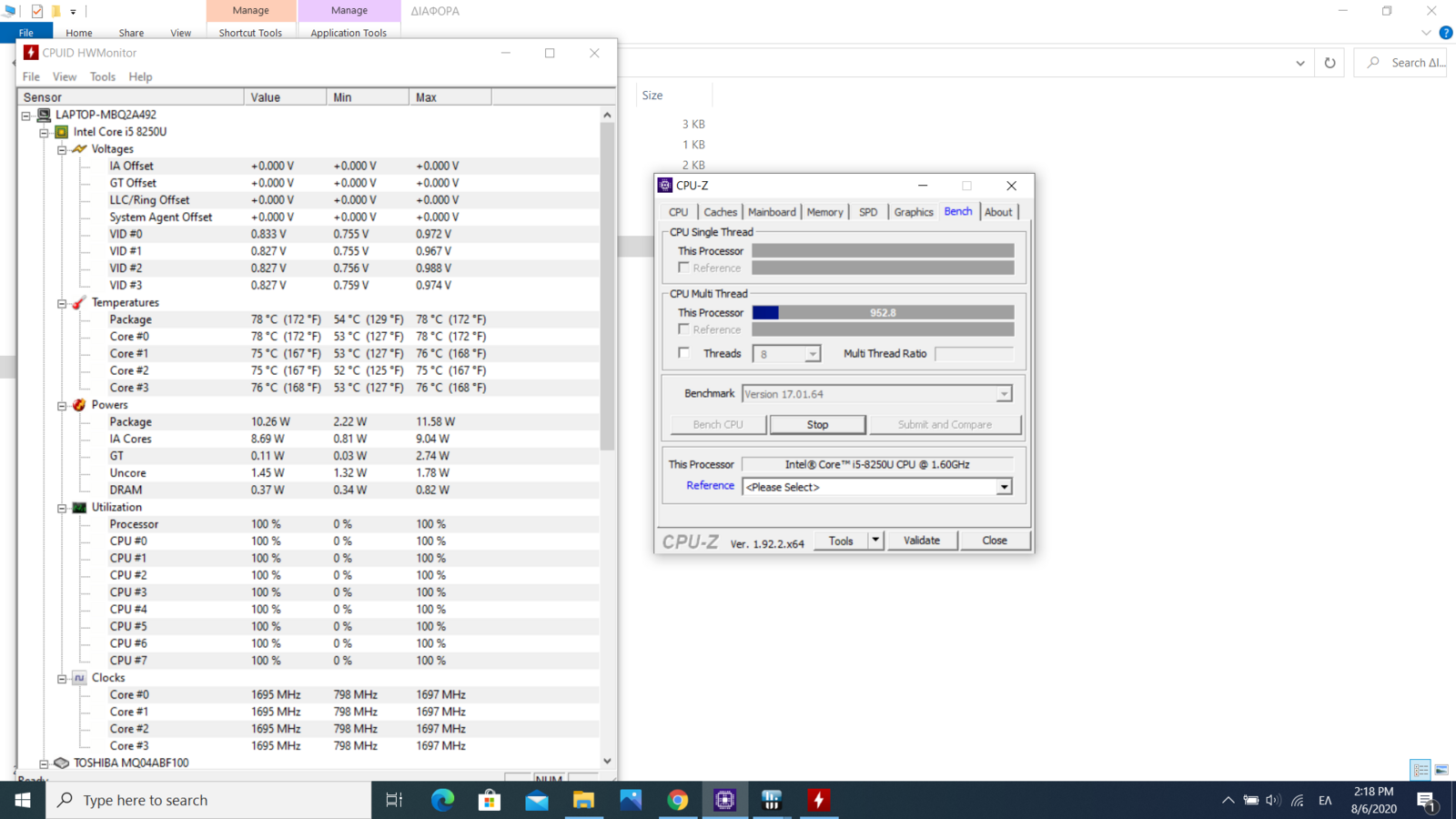

ALKIS0123 Δημοσ. 6 Αυγούστου 2020 Μέλος Δημοσ. 6 Αυγούστου 2020 7 ώρες πριν, mphxths είπε οταν λες εσοχη ? εκει που βαζεις το καλωδιο του φορτιστη στο φορητο ? Μηπως ο ηχος ερχεται απο τον φορτιστη ? Εχω πετυχει παρομοιο φαινομενο αλλα ο ηχος ερχοταν απο τον φορτιστη οχι απο καποια εσοχη. Εχω εναν πολυφορτιστη , που οταν τον χρησιμοποιω σε ενα συγκεκριμενο φορητο , κανει αυτον τον ηχο που προερχεται απο τον φορτιστη. Οταν βγαζω το καλωδιο απο το φορητο , αρα δεν φορτιζει ο φορτιστης τιποτα πλεον , σταματαει. Μηπως με αυτο που κανει στο βιντεο δεν απενεργοποιει τελειως το turboboost αλλα μειωνει την συχνοτητα στην οποια φτανει το turboboost? Δεν ξερω , δεν εχω ασχοληθει ιδιαιτερα. Λογικα απο ο,τι βλεπω η συχνοτητα που πιανει το turboboost του επεξεργαστη σου ειναι 3.40GHz. Λογικα για εναν πυρηνα και εχει να κανει με το ποσα watts τραβαει το συστημα , για το ποσους πυρηνες θα παει στο 3.4GHz. Kαι αν ανεβασει θερμοκρασιες ισως ριχνει συχνοτητα στους πυρηνες. Κατι τετοιο υποθετω. Με τις τωρινες σου ρυθμισεις , στρεσαρε το συστημα και δες στο hwinfo/sensors τι κανουν οι πυρηνες..μεχρι που φτανουν σε συχνοτητα. Eτσι για την φαση , ετρεξα το cpu-z/stress , και οι 4 πυρηνες καρφωμενοι στο μαξιμουμ του turbo boost του επεξεργαστη μου (3.4GHz). Θερμοκρασια κατα μεσο ορο 65-67c. Ο ήχος μου ακούγεται με το που συνδέσω το καλώδιο με λάπτοπ τώρα αν ακούγεται από την εσοχή η από τον φορτιστή θα σε γελάσω όσο για το άλλο θα το κοιτάξω 1 ώρα πριν, TheDevilMayCare είπε Δηλαδη συγνωμη αλλα αυτα δεν εχουν ηδη γραφτει σελιδες πριν: πως ΔΕΝ πρεπει να γινουν?! Εδω δηλαδη, γιατι προσπαθουμε εμεις για κατι παραπανω, ωστε να παρουμε για solution το 'μαντζουνι' ενος απιστευτου ΜΠΑΓΛΑΜΑ στο βιντεο του, ο οποιος λεει οτι δεν συστηνει undervolting, αλλα η φοβερη του...'λυση'(!) ειναι να...κλεινει το turbo boost μονιμα -αυτο ακριβως πουλαει η Intel: ως + cpu extra!- στα Windows? Ημαρτον...!! 🤮 Σύμφωνω με αυτά αλλά όμως όταν το έκανα είχα τις ίδιες επιδόσεις όπως ήταν αρχικά αλλά με μικρότερη θερμοκρασία από ότι πριν

mphxths Δημοσ. 6 Αυγούστου 2020 Δημοσ. 6 Αυγούστου 2020 (επεξεργασμένο) @ALKIS0123 Κατσε να δω αν ερμηνευω τις φωτογραφιες σωστα γιατι δεν λειτουργω καλα μετα απο φαι Τρεχει το stress test. Διοτι βλεπω load 100% σε ολους τους πυρηνες. Αρα οι πυρηνες πρεπει να δωσουν ο,τι εχουν και δεν εχουν. Undervolting δεν βλεπω ενεργο μιας και στην 2η φωτο στα "Offset" βλεπω μηδενικη τιμη. Δεν βλεπω TurboBoost ενεργο. Διοτι βλεπω τους πυρηνες καρφωμενους στο 1.6GHz που αν δεν κανω λαθος ειναι η base frenquency του επεξεργαστη σου. Και παρολα αυτα βλεπω θερμοκρασιες που πλησιαζουν τους 80c. Προσωπικη αποψη , υπερβολικη θερμοκρασια για επεξεργαστη που τρεχει στα 1.6GHz . Αρα λογικο να φτανει στους 90-95c οταν παιζει σε παραπανω συχνοτητα , λογω TurboBoost. Αρα σε καποια φαση της υποθεσης , πρεπει να ανοιξεις το φορητο , να τσεκαρεις αεραγωγους και θερμοαγωγιμη παστα στον επεξεργαστη πριν συνεχισουμε να παιζουμε με το software. 3 ώρες πριν, ALKIS0123 είπε Ο ήχος μου ακούγεται με το που συνδέσω το καλώδιο με λάπτοπ τώρα αν ακούγεται από την εσοχή η από τον φορτιστή θα σε γελάσω όσο για το άλλο θα το κοιτάξω E ακουμπα το αυτι σου στον φορτιστη να δεις αν ερχεται απο αυτον ο ηχος Επεξ/σία 6 Αυγούστου 2020 από mphxths
ALKIS0123 Δημοσ. 6 Αυγούστου 2020 Μέλος Δημοσ. 6 Αυγούστου 2020 8 λεπτά πριν, mphxths είπε @ALKIS0123 Κατσε να δω αν ερμηνευω τις φωτογραφιες σωστα γιατι δεν λειτουργω καλα μετα απο φαι Τρεχει το stress test. Διοτι βλεπω load 100% σε ολους τους πυρηνες. Αρα οι πυρηνες πρεπει να δωσουν ο,τι εχουν και δεν εχουν. Undervolting δεν βλεπω ενεργο μιας και στην 2η φωτο στα "Offset" βλεπω μηδενικη τιμη. Δεν βλεπω TurboBoost ενεργο. Διοτι βλεπω τους πυρηνες καρφωμενους στο 1.6GHz που αν δεν κανω λαθος ειναι η base frenquency του επεξεργαστη σου. Και παρολα αυτα βλεπω θερμοκρασιες που πλησιαζουν τους 80c. Προσωπικη αποψη , υπερβολικη θερμοκρασια για επεξεργαστη που τρεχει στα 1.6GHz . Αρα λογικο να φτανει στους 90-95c οταν παιζει σε παραπανω συχνοτητα , λογω TurboBoost. Αρα σε καποια φαση της υποθεσης , πρεπει να ανοιξεις το φορητο , να τσεκαρεις αεραγωγους και θερμοαγωγιμη παστα στον επεξεργαστη πριν συνεχισουμε να παιζουμε με το software. E ακουμπα το αυτι σου στον φορτιστη να δεις αν ερχεται απο αυτον ο ηχος Αφού είναι απενεργοποιημένο το turbo boost με αυτό που είδα στο βίντεο, τότε γτ έχω τις ίδιες επιδόσεις και με όταν είναι ανοιχτό το turbo boost ,ενώ όταν το έκανα disable από το throttlestop Έχω μειωμένη απόδοση
mphxths Δημοσ. 6 Αυγούστου 2020 Δημοσ. 6 Αυγούστου 2020 1 λεπτό πριν, ALKIS0123 είπε Αφού είναι απενεργοποιημένο το turbo boost με αυτό που είδα στο βίντεο, τότε γτ έχω τις ίδιες επιδόσεις και με όταν είναι ανοιχτό το turbo boost ,ενώ όταν το έκανα disable από το throttlestop Έχω μειωμένη απόδοση Δεν υπαρχει περιπτωση να εχεις τις ιδιες επιδοσεις σε οποιαδηποτε εργασια (π.χ. παιχνιδι , επεξεργασια ηχου/εικονας/βιντεο) με τους πυρηνες καρφωμενους στο 1.6GHz και καρφωμενους στο 3.4GHz. Οι κατασκευαστες παλευουν για περισσοτερα GHz για καποιον λογο. Οι overclockers ανεβαζουν συχνοτητες...για καποιον λογο. Δεν μπορεις να ερχεσαι εσυ να τον καταργεις αυτον τον λογο Κανε ξανα το τεστ. Ανοιχτα προγραμματα να βλεπεις load/συχνοτητα/θερμοκρασιες. Μια με το turboboost κλειστο απο ThrottleStop και μια απο το μενου των windows. Μην βαλεις στην εξισωση το undevolting και μπερδεψει τα αποτελεσματα. 1
