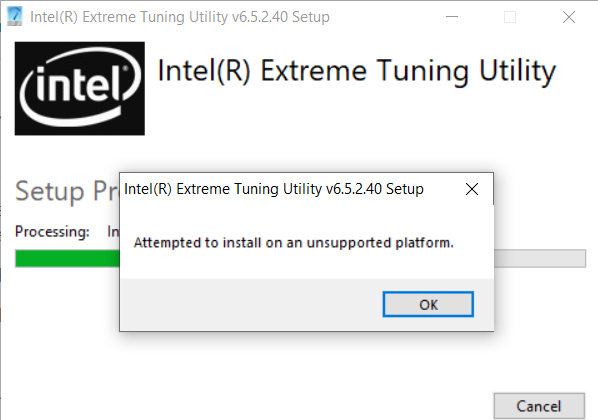

ALKIS0123 Δημοσ. 4 Αυγούστου 2020 Μέλος Δημοσ. 4 Αυγούστου 2020 2 ώρες πριν, mphxths είπε Λοιπον αρχικα να πουμε οτι δεν χαλαει κατι. Και να κρασαρει το συστημα απο αποτυχημενο undervolting δεν εγινε και τιποτα. Στην επανεκκινηση ολα επανερχονται στις αρχικες τιμες , τουλαχιστον με το Intel Extreme Tuning Utility που χρησιμοποιω. Πολλοι χρησιμοποιουν το throttlestop αλλα εμενα δεν με βολευει. Για αυτο παιζω με το Intel Extreme Tuning Utility , το οποιο ειναι πανευκολο στην χρηση. 1. Κατεβασε το και εγκατεστησε το. 2.Αριστερα εχει ενα μενου με επιλογες. Κλικαρε το "Advanced Tuning/All controls" 3.Τερμα δεξια εχει ενα μενου με τιμες. Εις διπλουν. Ενα αναγραφει "Core At Boot" και πιο διπλα "Proposed". Και απο κατω οι ιδιες τιμες δεξια και αριστερα. 4.Στο μεσο υπαρχουν διαφορες επιλογες , μια απο αυτες ειναι το "Core Voltage Offset" με τιμη 0.000V. Αυτην την τιμη θες να αλλαξεις. Αν κλικαρεις πανω της , μπορεις να την πας προς τα πανω (θετικα νουμερα) ή προς τα κατω (αρνητικα νουμερα). Για undervolting θες να την πας σε αρνητικα νουμερα. Ποσο ? Οσο σε παιρνει. Ξεκινα σιγα σιγα π.χ. -0.050 , στρεσαρεις συστημα , αν δεν κρασαρει , πας παρακατω -0.075 και λοιπα.. Οταν κρασαρει το προγραμμα θα εχει επαναφερει την αρχικη τιμη , οποτε αν π.χ. κρασαρει στο -0.100 , ανεβαινεις λιγο π.χ. -0.090 ή -0.095 και μενεις εκει.Καθε φορα λοιπον που αλλαζεις τιμη , πατας το "Apply" στα δεξια κατω απο τις διπλές τιμες που λεγαμε πριν. Ετσι η τιμη μπαινει στην στηλη "Proposed" και ενεργοποιειται επι τοπου. Αν βρεις λοιπον την τιμη που σου κανει , τραβας ενα "Save" , δημιουργεις ενα νεο προφιλ και τραβας και "Apply". Καθε φορα που θα κανεις login στα windows θα ενεργοποιειται η αλλαγη της τιμης αυτης. Πως ? Το προγραμμα τρεχει ενα service στο background που αναλαμβανει να εφαρμοζει το προφιλ που εχει επιλεχθει στο προγραμμα απο τον χρηστη. Υπαρχει περιπτωση να μην υποστηριζει τον επεξεργαστη σου το προγραμμα. Θα το καταλαβεις αν λειπουν καποιες επιλογες/μενου . Αν συμβαινει αυτο , τοτε το Throttlestop ειναι μονοδρομος και εκει δεν μπορω να βοηθησω γιατι δεν το ξερω. Ενα κακο που εχει το Intel XTU , ειναι οτι πολλες φορες δεν κραταει τις ρυθμισεις. Δηλαδη εγω πριν λιγο τσεκαρα και δεν ειχε περασει το undervolting , που το ειχα σεταρει εδω και μηνες. Ανοιγω το προγραμμα τσεκαρω το προφιλ που εχω δημιουργησει και λεει αλλα νταλλων τιμες. Το ξαναρυθμισα , 1 λεπτο υποθεση απλα ωρες ωρες δεν εμπνεει εμπιστοσυνη ωστε να κραταει τις τιμες. Παλιοτερες εκδοσεις αυτου του προγραμματος ειχαν ενα command line εκτελεσιμο που μπορουσες απο command prompt να σεταρεις τα παντα. Οποτε εφτιαχνες ενα script , το εβαζες σε schedule να εκτελειται σε καθε logon και ησουν σιγουρος οτι το προφιλ με το undervolting εφαρμοζοταν στα σιγουρα. Δεν κρεμοσουν απο τα @@ του service του προγραμματος. Δυστυχως αυτο το command line εκτελεσιμο εχει καταργηθει στις νεοτερες εκδοσεις... Αν το undervolting δεν επαρκει για καλυτερες θερμοκρασιες , το παραπανω βημα ειναι να μειωσεις το voltage της gpu (Advanced Tuning/Graphics) με την ιδια λογικη... Δες και το σκρινσοτ που εφτιαξα για να δεις τις επιλογες που πρεπει να ασχοληθεις... Και πριν λιγο που τσεκαρα το προγραμμα , ελειπε το προφιλ τελειως Επρεπε να το φτιαξω απο την αρχη..ειναι λιγο ο,τι ναναι ..αλλα οταν δουλευει...δουλευει φιλε παω να το κανω install αλλα μου βγαζει αυτο και δεν γινετε μηπως ξερεις τι να κανω
mphxths Δημοσ. 4 Αυγούστου 2020 Δημοσ. 4 Αυγούστου 2020 29 λεπτά πριν, ALKIS0123 είπε φιλε παω να το κανω install αλλα μου βγαζει αυτο και δεν γινετε μηπως ξερεις τι να κανω 3 ώρες πριν, mphxths είπε Υπαρχει περιπτωση να μην υποστηριζει τον επεξεργαστη σου το προγραμμα. Αυτο συμβαινει. Δεν μπορεις να κανεις κατι. Η μονη επιλογη πλεον ειναι το Throttlestop. Δεν το εχω δουλεψει ομως και δεν ξερω πως παιζει. Γοογλαρε , πρεπει να υπαρχουν οδηγοι.
