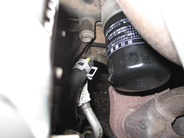

toyo73 Δημοσ. 5 Αυγούστου 2020 Δημοσ. 5 Αυγούστου 2020 (επεξεργασμένο) Βαζω φωτο απο το δικο μου μοτερ( φωτο απο internet).ΤΟΥΟΤΑ 4A-FE.Σε πρωτη φαση και εντυπωση, βλεπουμε ενα φιλτρο λαδιου τοποθετημενο διπλα στο χταποδι.Το πιο ζεστο μερος του κινητηρα.Για πολλα χρονια πιστευα, οτι ηταν σχεδιαστικο λαθος, η τουλαχιστον εξαναγκασμος η τοποθετηση του εκει.Ομως ο Ιαπωνας σχεδιαστης κινητηρων δεν εκανε λαθος, αλλα ηταν γατονι.Με δεδομενο οτι ο 4A-FE ηταν ενας παγκοσμιος κινητηρας, που πουληθηκε παντου, καθως μπηκε στο πιο καλοπουλημενο αυτοκινητο στον κοσμο ολων των εποχων, την corolla. Επρεπε λοιπον να δουλευει απο -40 μεχρι +50.Το χταποδι, ειναι το σημειο που ζεσταινεται αμεσως, αρα ζεστανει και το φιλτρο που ζεσταινει τα λαδια.Kαλο για τον χειμωνα και ψυχρα κλιματα για να ερχεται το λαδι σε θερμοκρασια καλης αποδοσης πιο γρηγορα..Ομως το καλοκαιρι η στην αφρικη θα εβραζε το λαδι.Ετσι μετα απο καποιους βαθμους, γινεται bypass και παει στο ψυγειο λαδιου.Φαινεται το σωληνακι που παει στο ψυγειο. Επεξ/σία 5 Αυγούστου 2020 από toyo73 2
lary7 Δημοσ. 5 Αυγούστου 2020 Δημοσ. 5 Αυγούστου 2020 Όπως έχει αποδειχθεί σε έρευνες, το να δουλεύει ένα αμάξι με κρύα λάδια είναι ότι χειρότερο υπάρχει για την φθορά του κινητήρα, οπότε λογικό να υπάρχει ενα ψυγειάκι για να ζεσταίνει τα λάδια. Το δικό μου το έχει δίπλα στην πολλαπλή εξαγωγής άρα μάλλον αυτός είναι ο λόγος. Παλαιότερα φίλος είχε ενα Lancia Dedra με δείκτη θερμοκρασίας λαδιού, ήταν εντυπωσιακό πως ήθελε παραπάνω ώρα να ζεσταθεί το λάδι σε σχέση με τα νερά, μπορεί να ήταν και 5 λεπτά παραπάνω.

toyo73 Δημοσ. 6 Αυγούστου 2020 Δημοσ. 6 Αυγούστου 2020 (επεξεργασμένο) 4 ώρες πριν, lary7 είπε Όπως έχει αποδειχθεί σε έρευνες, το να δουλεύει ένα αμάξι με κρύα λάδια είναι ότι χειρότερο υπάρχει για την φθορά του κινητήρα, οπότε λογικό να υπάρχει ενα ψυγειάκι για να ζεσταίνει τα λάδια. Το δικό μου το έχει δίπλα στην πολλαπλή εξαγωγής άρα μάλλον αυτός είναι ο λόγος. Παλαιότερα φίλος είχε ενα Lancia Dedra με δείκτη θερμοκρασίας λαδιού, ήταν εντυπωσιακό πως ήθελε παραπάνω ώρα να ζεσταθεί το λάδι σε σχέση με τα νερά, μπορεί να ήταν και 5 λεπτά παραπάνω. Και τα πολυ ζεστα λαδια εχουν εξισου μεγαλες φθορες.Σπανε οι ενωσεις και ερχεται σε επαφη μεταλο με μεταλο.Ειδικα τα τελευταια χρονια με τα τρελα διαστηματα αλλαγης λαδιων, που στο τελος ειναι μαυρο νερο.Τουλαχιστον οταν ειναι κρυο, ολοι λιγο πολυ ειναι προστεκτικοι, δεν στροφαρουν κτλ.Τι κανεις ομως οταν εχει βραζει το λαδι και εισαι με 37c και κλιματισμο. Η λυση για εμενα στο κρυο ξεκινημα ειναι λεπτορεστο λαδι και οσο γινεται λιγοτερες στροφες στην αρχη και χωρις "φορτιο".Δηλαδη περιμενεις 1 λεπτακι σταματημενος στις στροφες κρυου ξεκινηματος.Αυτο το λεπτακι σε σωζει απο πολλες φθορες. 4 ώρες πριν, nick#18 είπε Διαβαζα το thread και ηθελα να γραψω για αυτους τους old school σκυλους Ιαπωνες καθημερινης χρησης που φοραγαν ψυγειο λαδιου και τσουυπ! Με προλαβες Με σωστη συντηριση 600.000++ χωρις καμια επισκευη.Εγω ειμαι στα 380.000 με λιγο καψιμο λαδιου απο τα τσιμουχακια. Επεξ/σία 6 Αυγούστου 2020 από toyo73
