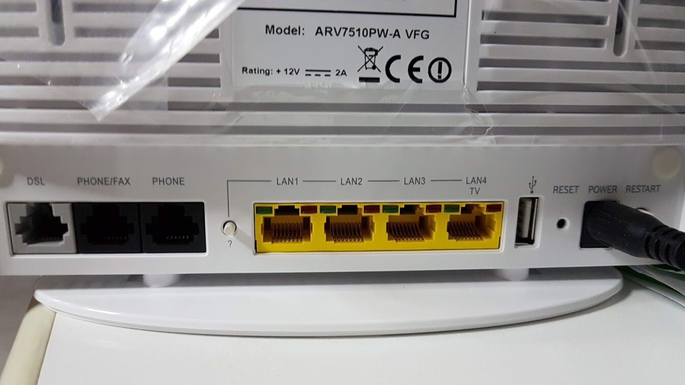

Dimitris24sta23 Δημοσ. 4 Αυγούστου 2020 Δημοσ. 4 Αυγούστου 2020 Καλημέρα έχω ένα wa5210g το οποίο το έχω σετάρει σαν client και συνδεομαι κανονικα στο ιντερνετ με το ethernet στο laptop μου. Μπορώ να το συνδέσω με ένα ρουτερακι της Vodafon που έχω, να δώσω wifi? Αυτό γίνεται με αντάπτορα rj45 σε rj11? Θα παίξει έτσι? Πρεπεί να το συνδέσω στο dsl? Δοκιμασα να το βάλω στα LAN αλλά δεν έπαιξε. Ευχαριστώ

Dimitris24sta23 Δημοσ. 4 Αυγούστου 2020 Μέλος Δημοσ. 4 Αυγούστου 2020 Ευχαριστω για τις απαντησεις παιδια. Ναι ακριβως αυτο. Παιρνω inrenet με το tp link σαν ap client. Τα κανω ολα αυτα τα εχω σεταρει μεχρι εκει. Αλλαζω διευθυνσεις στην καρτα που λεει και ο φιλος @jkoukos Απλα στο ρουτερ της vofafone δεν ξερω τι πρεπει να κανω στο admin. Συνδεσα το ethernet σε μια Lan πορτα αλλα δεν εγινε κατι. Ισως κατι αλλο πρεπει να γινει αλλα δεν ξερω τι. Το tp link δινει internet κανονικα.
jkoukos Δημοσ. 4 Αυγούστου 2020 Δημοσ. 4 Αυγούστου 2020 Θα ορίσεις το ΖΤΕ να έχει σταθερή LAN IP στο ίδιο εύρος με του ΑΡ αλλά αχρησιμοποίητη και έξω από την περιοχή που δίνει ο DHCP.
Dimitris24sta23 Δημοσ. 5 Αυγούστου 2020 Μέλος Δημοσ. 5 Αυγούστου 2020 Εντάξει το κατάφερα... Θα το αφήσω λίγο πιο αναλυτικά σε περίπτωση που το θέλει και κάποιος άλλος. Έχω ένα TP Link panel WA5210g και τραβάω internet από κάποιον άλλο σε AP Client Router mode (WISP Client Router το λέει) Και θέλω να το συνδέσω με ένα ρουτερακι για να βγάλω το σήμα με wifi. Πήρα ένα router της Vodafon (δεν έχω γραμμη vodafon απλά αγόρασα ένα με το brand της vodafone) Συγκεκριμένα ένα μοντέλο Bewan Σύνδεσα λοιπόν το ethernet απο το TP Link σε ενα LAN port του router. Οπότε για να παίξει: Αν η IP του Α στην περίπτωσή μου το TP Link WA5210g έχει 192.168.1.1 τότε το έυρος του είναι από το 192.168.1.2 έως το 192.168.1.254 Στο ρούτερ Β (Bewan) βάζουμε μια IP μέσα στο εύρος του A. πχ 192.168.1.5 Απενεργοποιούμε το DHCP server (στο Β) οπότε παίζει σαν access point. Ευχαριστώ παιδιά για τη βοήθεια 😉
