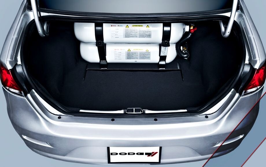

korakios Δημοσ. 7 Αυγούστου 2020 Δημοσ. 7 Αυγούστου 2020 (επεξεργασμένο) 4 ώρες πριν, fair_play είπε Παιδιά γειά σας, Μίλησα μόλις με τη Shell, Μεσογείων 364, Αγία Παρασκευή. Επί λέξει μου είπε.Το cng λειτούργησε για λίγο και είχε πρόβλημα. Δεν ήξερε πληροφορίες για αποκατάσταση. Μακάρι να είναι γρήγορη. Στν Αγία Παρασκευή 9/10 είναι of . Από την αρχή που άνοιξε . Κρίμα γιατί όσοι έτυχαν και βάλανε ,είχε πολύ καλή πίεση . 2 ώρες πριν, zio10 είπε Κακό αυτό. Εγώ μέχρι τώρα είμαι ανάμεσα σε μετατροπή σε υγραέριο ή καινούργιο panda φυσικό αέριο. Αν και κάτοχος panda cng ,θα σου πρότεινα υγραέριο μιας και θες χώρους αποσκευών και άλογα . Αν δεις τη μπαγκαζιέρα θα απογοητευτείς . Είναι 200λιτρα ,τουλάχιστον μπορείς να στοιβάζεις πράγματα ή ρίχνεις και κάθισμα αν χρειαστεί . Έψαξα και βρήκα (δύσκολα) φωτό συνθετικής https://indianautosblog.com/dodge-forza-p84298 καμια σχέση σε μέγεθος Επεξ/σία 7 Αυγούστου 2020 από korakios 1
