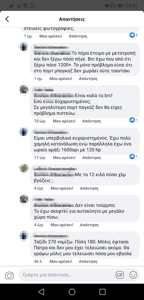

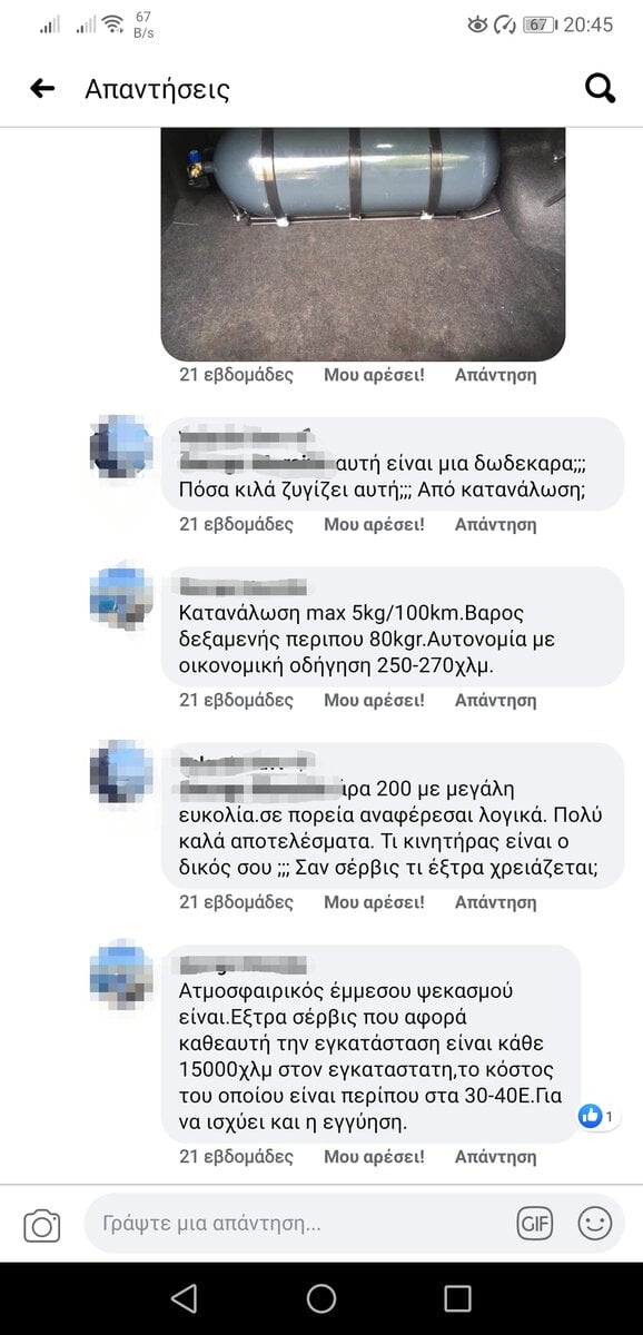

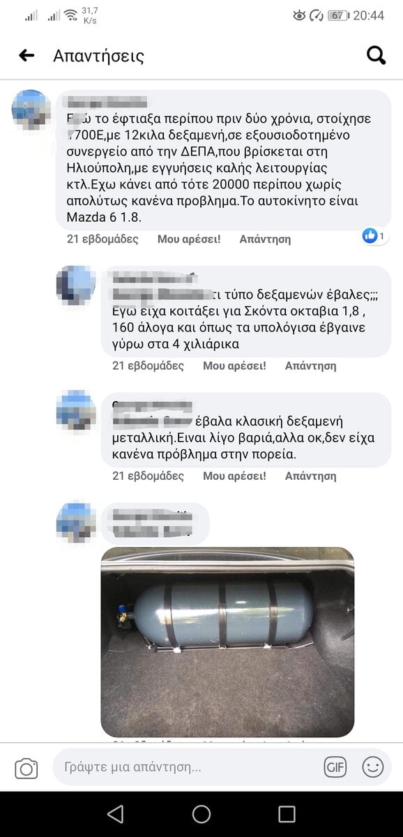

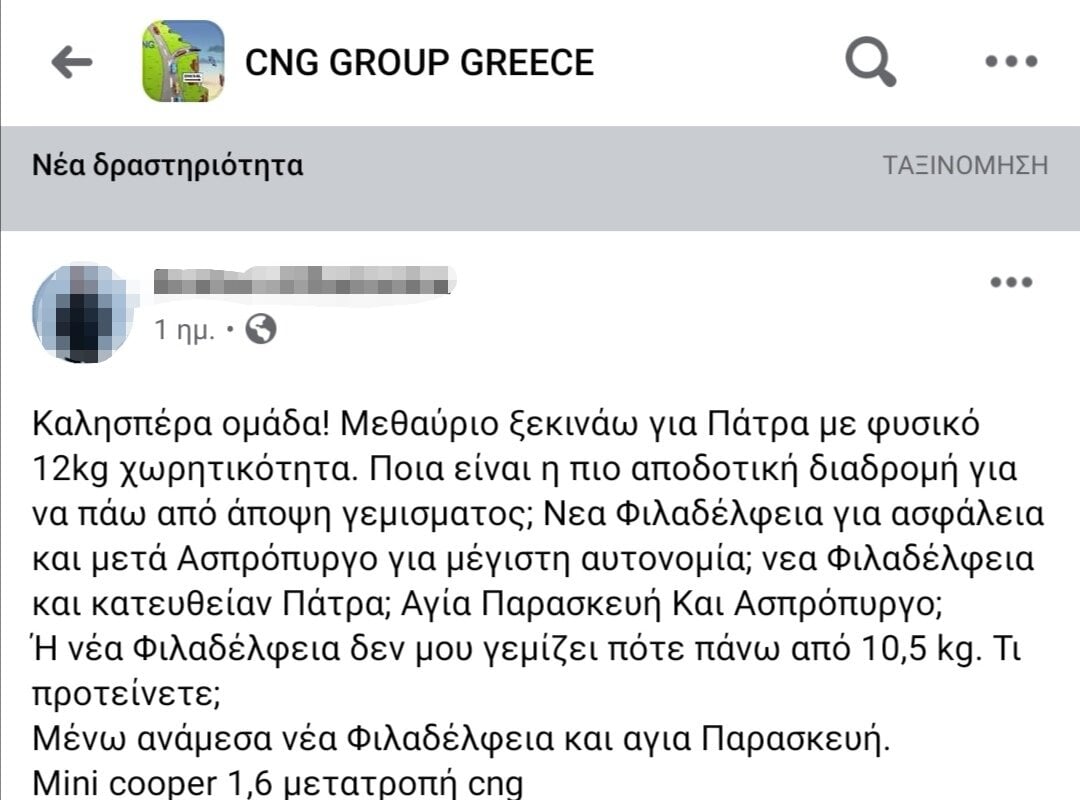

terry308 Δημοσ. 3 Αυγούστου 2020 Δημοσ. 3 Αυγούστου 2020 (επεξεργασμένο) 12 λεπτά πριν, Ukforthemoment είπε Γινεται μετατροπή σε φυσικό αέριο;Νόμιζα μόνο σε υγραέριο. Εδώ και χρόνια https://www.fisikon.gr/synergia/ Mini Cooper 1.6 2 φωτο, έτοιμο με τη μετατροπή αγορασμένο... Mazda 6 2 photo 1700€ κόστος μετατροπής πριν 2 χρόνια... Όπου 12kg cng =10€ Επεξ/σία 3 Αυγούστου 2020 από terry308 1
