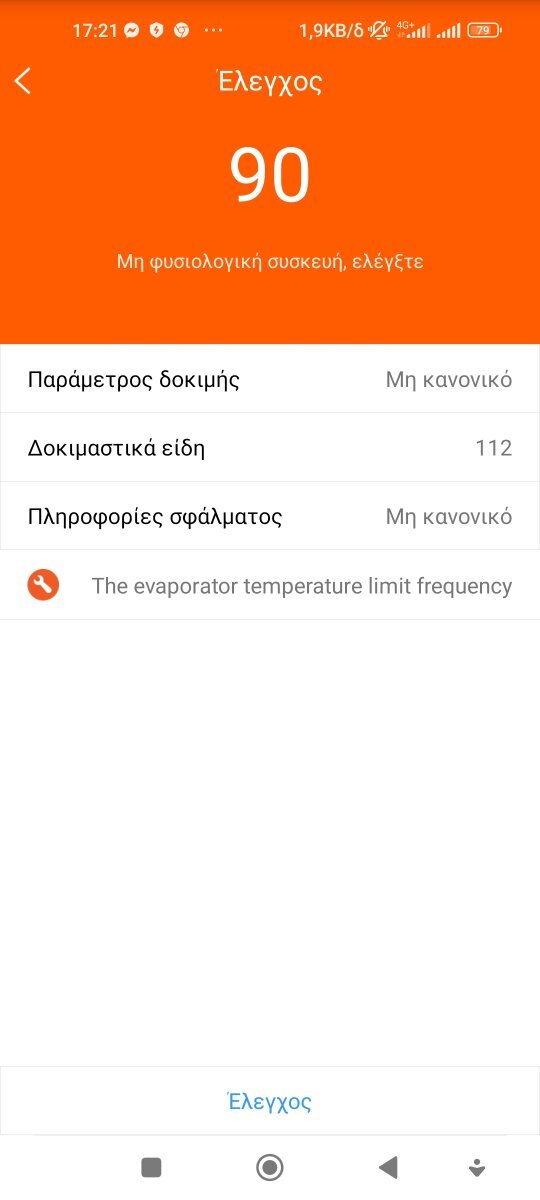

Λαμβάνω από την εφαρμογή το συγκεκριμένο σφάλμα:
Ουσιαστικά συμβαίνει μετά από  10λ λειτουργίας.
Είναι το Inventor Passion Eco P9MVI32
Που μπορεί να οφείλεται;

Το βάζεις σε ψύξη έτσι; Έλεγξε το μία.
Συνδέστε για να σχολιάσετε
Κοινοποίηση σε άλλες σελίδες
4 λεπτά πριν, gamsgr είπε
Ναι σωστά στους 25-26
Ρίξε μια ματιά εδώ https://www.google.com/search?client=firefox-b-d&q=midea+the+evaporator+temperature+limit+frequency
Θα καθάριζα τα φίλτρα της εσωτερικής μονάδας και αν πάλι τα ίδια, μάλλον πας για τηλέφωνο στην Inventor από Δευτέρα.

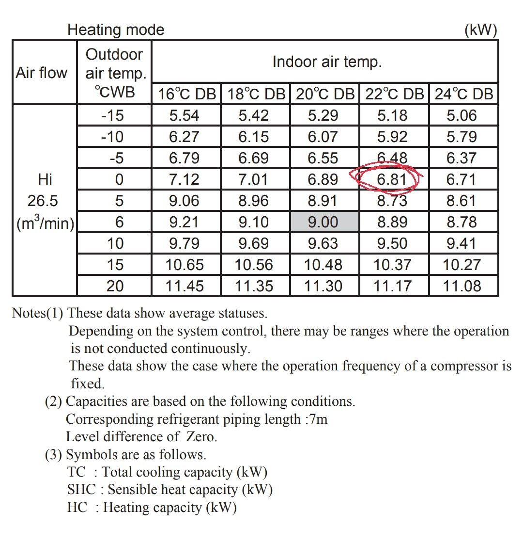

Άρα 100% 24αρι και μάλλον δεν θα σε φτάσει κιόλας. Ίσως να χρειαστεί να μπει και δεύτερο μηχάνημα. Αν είναι ενιαίος μπορείς να βάλεις το ένα φέτος και βλέπεις. Αν δεν είναι ενιαίος απόλυτα, θα πρέπει μάλλον να βάλεις από φέτος δύο μηχανήματα. Δες και το 80αρι heavy της Mitsubishi .
https://www.alphaclimagr.gr/product/1414941/mitsubishi-heavy-industries-srk-src-80-zr-w-klimatistiko.html
Αλλά φαντάσου ακόμα και αυτό το κτηνακι δίνει σχεδόν το μισό capacity από τις ανάγκες του χώρου σου και αυτό χωρίς να βάλουμε μέσα το defrost στους μηδέν.
