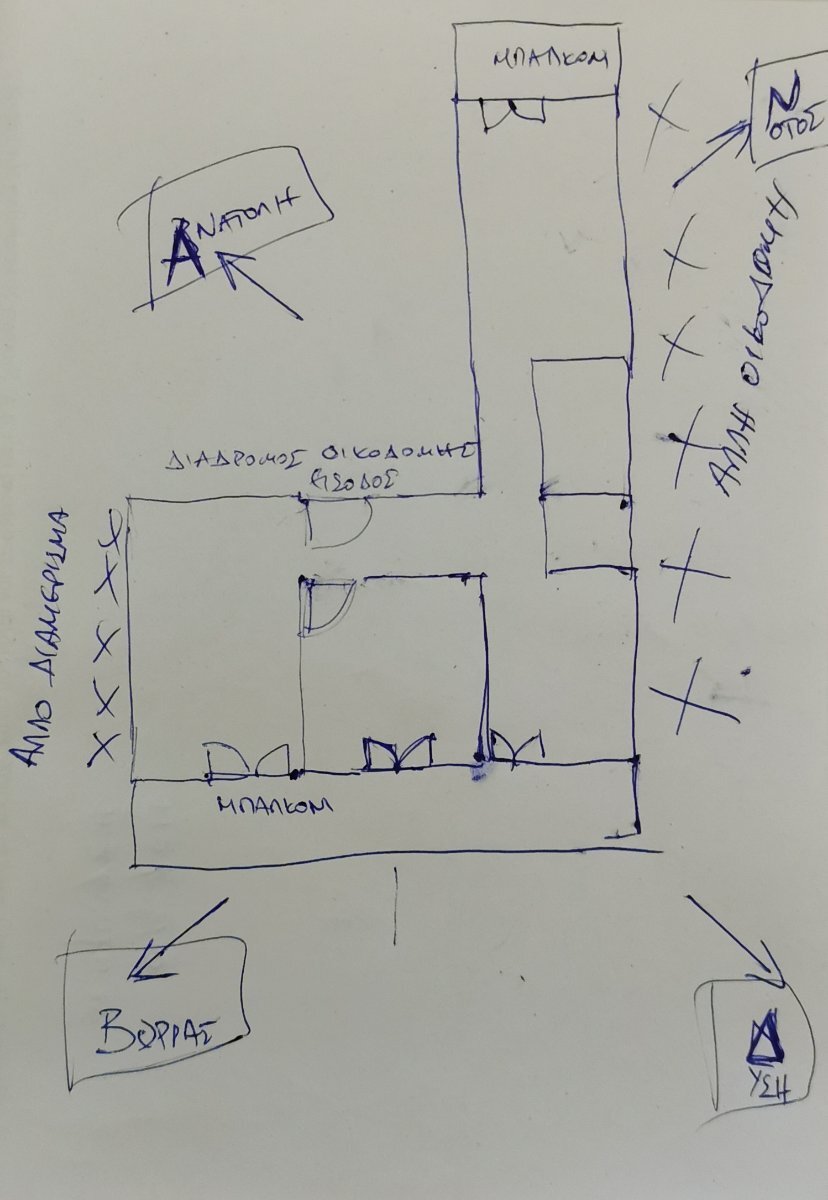

Δεν κατάλαβα τίποτα από το σχέδιο.

Καλησπέρα, μιας και πλέον στην πολυκατοικία δεν προβλέπεται να βάλει κανείς πετρέλαιο από χειμώνα, σκέφτομαι να επενδύσω σε καλύτερα κλιματιστικά με ποιοτικούς συντελεστές.
Πρόκειται για διαμέριμα 1ου ορόφου στο κέντρο της αθήνας, γωνιακό με νότιο προσανατολισμό.
Το ένα δωμάτιο είναι γραφείο τηλεργασίας 9 τ.μ. με απώλειες 1392.31 Watt (4750 BTU) που δεν έχει κλιματιστικό και το άλλο δωμάτιο είναι σαλόνι 23 τ.μ. με απώλειες 3015.71 Watt (10236 BTU) που έχει ένα inventor 12k BTU που στη θέρμανση δεν το καλύπτει και θα το μετακινήσουμε σε άλλο διαμέρισμα.
Μετά από διάβασμα στο φόρουμ έχω καταλήξει σε Daikin Siesta Sensira ATXC25C / ARXC25C 9000 BTU A++/A+  για το γραφείο και Toshiba Shorai Edge RAS-B13J2KVSG-E/RAS-13J2AVSG-E 12000 BTU A+++/A+++ για το σαλόνι.
Με τις εγγυήσεις τις ακριβώς γίνεται και από που αγοράζουμε πιο οικονομικά αν δεν μας ενδιαφέρει η εγκατάσταση και έχουμε δικό μας άνθρωπο;
Μήπως στο μικρό δωμάτιο να έβαζες κάτι με follow me γιατί έχεις λίγες απώλειες;
Πχ https://www.kotsovolos.gr/air-condition-heaters/air-condition/7000-to-15000-btu/252262-a-c-in9-midea-aep209nxd6-all-easy-pro
ή που έχει λίγα ελάχιστα BTUs πχ
https://www.kotsovolos.gr/air-condition-heaters/air-condition/7000-to-15000-btu/199872-mitsubishi-msz-hr25vf
Πάντως ορίστε
https://www.skroutz.gr/s/23190561/TCL-Miracle-II-09CHSA-VE-Κλιματιστικό-Inverter-9000-BTU-A-A-με-WiFi.html
ή
https://www.skroutz.gr/s/29639505/Mitsubishi-MSZ-MUZ-BT25VG-K-Κλιματιστικό-Inverter-9000-BTU-A-A-με-WiFi.html
Και τα αντίστοιχα σε 12αρι
Υποτίθεται ότι όσο μεγαλύτερο seer, τόσο περισσότερη οικονομία σε ψύξη.
ΥΓ Το A+++ σε ψύξη το παίρνει αν έχει πάνω από 8.5 σε seer
Η αντιπρόταση έχει τη λογική ότι είναι αρκετά over το Daikin γι αυτες τις απώλειες ή ότι μπορώ να πάρω κάτι πιο οικονομικό;
Η λογική είναι ότι το daikin πιθανώς να κάνει αδιάκοπα on-off σε τόσο μικρό χώρο. Πάντως για να ξέρεις, δεν έχω ιδία άποψη για το atxc-c μοντέλο (έχω το b και αυτό όχι με εργοστασιακά ρυθμισμένη πλακέτα), ούτε για το mitsubishi, οπότε η απόφαση δική σου.
Συνδέστε για να σχολιάσετε
Κοινοποίηση σε άλλες σελίδες
24 λεπτά πριν, liakjim είπε
Οκ τώρα το κατάλαβα. Το Mitsubishi τότε φαίνεται καλύτερη επιλογή.
