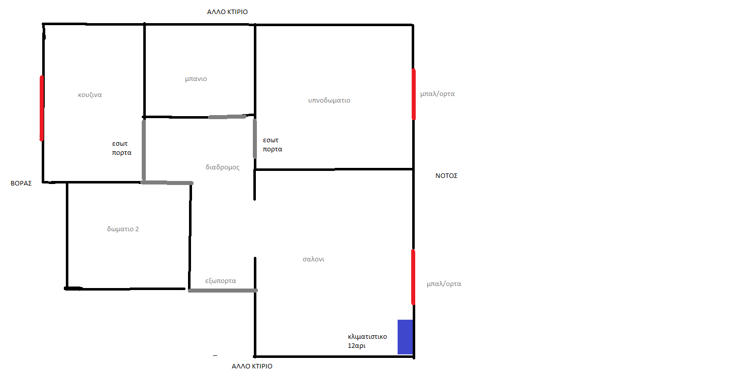

  1. Ποσό που διαθέτουμε : 1000ε
  2. Νέα αγορά ή αντικατάσταση παλιού. Στη 2η περίπτωση αναφέρουμε το μοντέλο του παλιού κλιματιστικού και αν ήταν επαρκές / μάλλον οριακό / ανεπαρκές:
  3. Επιθυμητό κατάστημα ή τύπος καταστήματος (πχ μεγάλη αλυσίδα που συνήθως έχουν αυξημένες τιμές αλλά έχουν ευκολίες πχ τρόπος πληρωμής με δόσεις, ανακύκλωση παλιού κλιματιστικού , δωρεάν εγκατάσταση κτλ): Αδιαφορο
  4. Χρήση κλιματιστικού προσδιορίζοντας αν είναι για αποκλειστική ψύξη, θέρμανση ή και τα δύο. Επιτρέπεται ο προσδιορισμός της βαρύτητας πχ 20% ψύξη / 80% θέρμανση: 70% ψυξη/ 30% θερμανση
  5. Συχνότητα χρήσης πχ περιστασιακή ή αποκλειστική πηγή θέρμανσης κτλ: Αποκλειστικη πηγη ψυξης
  6. Χώρος που θα τοποθετηθεί με προσδιορισμό αν θα είναι ενιαίος πχ σαλονοκουζίνα, υπνοδωμάτιο, τραπεζαρία κτλ : Σαλονι
  7. Τοποθεσία προσδιορίζοντας ελάχιστες και μέγιστες θερμοκρασίες: Περιστερι (δεν γνωριζω ακριβης θερμοκρασιες)
  8. Απαραίτητα / επιθυμητά / αδιάφορα features πχ wifi, ιονιστής,  μεγάλη εγγύηση, αθόρυβο κτλ: Αδιαφορο
  9. Πληροφορίες περί μονώσεων, κουφώματα, ιδιαιτερότητες χώρου (πχ έντονη ηλιοφάνεια, ψηλοτάβανο, μαγαζί με ανοιχτές πόρτες κτλ): Οχι θερμοπροσοψη, Αλουμινια διπλο τζαμι, Οχι θερμομονωση δωματος
  10. Τέλος για να δοθεί μια αίσθηση του χώρου, αναφέρουμε τις απώλειες του χώρου μας με χρήση του παρακάτω εργαλείου ΥΠΟΛΟΓΙΣΜΟΥ ΘΕΡΜΙΚΩΝ ΑΠΩΛΕΙΩΝ με θερμοκρασία που θα θέλαμε να έχουμε για θέρμανση ακόμα και αν θέλουμε μόνο ψύξη. Το εργαλείο θα πρέπει να χρησιμοποιηθεί ΜΟΝΟ για τον χώρο που θα καλύψουμε (αν δεν είναι ενιαίος ή πολλοί χώροι τότε τρέξιμο για κάθε χώρο ξεχωριστά ). Σώζουμε τη σελίδα σε txt και επισυνάπτουμε τις 4 πρώτες τιμές και γράφουμε τι επιθυμητή θερμοκρασία βάλαμε:Θερμικές Απώλειες
 5709.03Watt
4909.76KCal/h
228.36Watt/m2
196.39KCal/h/m2
ελπιζω να βγαινει ακρη με οσα εγραψα , απλα εμενα δεν με ενδιαφερει μονο η αγορα νεου αλλα η αλλαγη θεσης του υπαρχοντος (να μπει στο υπνοδωματιο) και το νεο εκει που ειναι τωρα το 12αρι ,αυτο σε περιπτωση που θα ηταν καλυτερη η χρηση 18αρι στο σαλονι αντι γι αυτο που εχει τωρα . Τα βαλε βγαλε παει 90ευρω και 120 η εγκατασταση του καινουργιου. Αναμενω για τις απαντησεις σας , ευχαριστω εκ των προτερων

11 λεπτά πριν, dimostr είπε
Έχεις βάλει όλο το σπίτι ?
αα ναι , θελαμε του χωρου ετσι ; μαλλον μπερδευτηκα!!! το διορθωνω!!
διορθωθηκε.

9 λεπτά πριν, GeG είπε
διορθωθηκε.
https://convertlive.com/el/u/μετατροπή/βατ/σε/βρετανικές-θερμικές-μονάδες-ανά-ώρα#5700
αυτα τα btu θες από 18 έως 22

2 λεπτά πριν, dimostr είπε
σορυ επειδη χαθηκα στην μεταφραση, τι ειναι οι βρετανικες θερμιδες ανα ωρα ;btu ; αν ναι , σορυ αλλα πρωτη φορα το ακουω!!! αρα θελω 19000 btu ;
Συνδέστε για να σχολιάσετε
Κοινοποίηση σε άλλες σελίδες
1 λεπτό πριν, GeG είπε
ναι
το ερωτηματολογιο με τι θερμοκρασια ζητουμενη το ετρεξες ?
4 λεπτά πριν, GeG είπε
18
τοτε θα σου προτεινα να παε η σε 22 η σε 24 αρι ωστε εαν χρειαστει να το χρησιμοποιησεις και για θερμανση να μην εχεις καθολου θεμα επαρκειας αλλα να εισαι και σε οικονομικα επίπεδα καταναλωσης
ενα κλιματιστικο θα καψει πολυ παραπανω αν ειναι ανεπαρκες και δουλευει τερμα γκαζι

47 λεπτά πριν, GeG είπε
καποια αποψη επι του θεματος ;
https://www.bestprice.gr/item/2156146051/toshiba-shorai-edge-ras-b22j2kvsg-eras-22j2avsg-e.html
εγώ αυτό θα έπαιρνα
