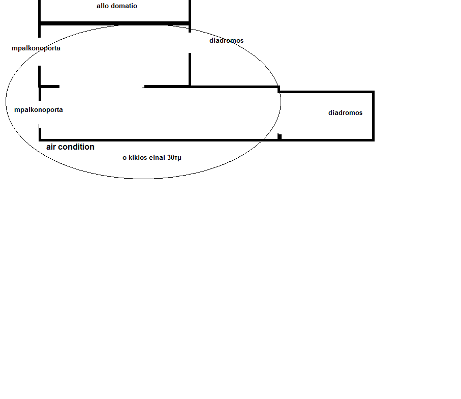

@liakjim σε ευχαριστω για την απαντηση!
4240.74
Watt
3647.04
KCal/h
141.36
Watt/m2
121.57
KCal/h/m2
γενικα ενα 18αρι σε συγκριση με 12αρι κ σε κρυο κ σε ζεστη εχει διαφορα? η πχ περισσοτερο στην ζεστη θα βοηθησει?
σορρυ αν σε πριζω - βαζω κ μια εικονα για το πως το υπολογιζω - πχ δεν πιανω τον διαδρομο στα 30 τμ αλλα τα αλλα δυο δωματια που ειναι ενιαια.
Το θεμα ειναι οτι εδω το βραδυ η θερμοκρασια πεφτει πολυ - κ 35 να εχει το μεσημερι το βραδυ παει 15 - για αυτο ειμαι σε σκεψη για 18αρι η 12αρι - κ αυτη η μερια στα αριστερα ειναι δυτικη - οποτε μονο μετα το μεσημερι το πιανει ηλιος κ γινεται ζορικη η κατασταση
Αλλα απο την αλλη αν ειναι να δουλευει φουλ κ να ζοριζεται το 12αρι τοτε μαλλον για 18αρι
Καμια ιδεα? :)

4 λεπτά πριν, vasmav είπε
4240.74
Watt
3647.04
KCal/h
141.36
Watt/m2
121.57
KCal/h/m2
Καμια ιδεα? :)
Ναι όπως τα λες για αυτό σε πήγα σε δυνατό 12αρι , το edge.
