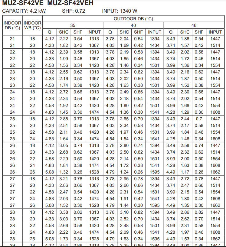

Στην προτεινόμενη ανάρτηση, νομίζω  το βελάκι δείχνει τη nominal. Η min είναι αυτή που ξεκινάει από 2.5 και καταλήγει στο 4.
Στην ανάρτηση αναφέρεται σε άλλο air condition, εγώ ρώτησα για το TCL Miracle II 9.000 BTU.

12 ώρες πριν, Inler είπε
liakjim του Κωτσόβολου στα 849€ είναι αρκετά πάνω από το διαθέσιμο budget υπάρχει μήπως εναλλακτική πρόταση?
Λες υπνοδωμάτιο και σαλόνι, σύνολο 40τμ. Είναι ενιαίος χώρος;
Επίσης λες αλλαγή. Τί έχεις εκεί τώρα; Είναι αρκετό για τον χώρο; Αν είναι λειτουργικό μήπως σε συμφέρει να περιμένεις να πάρεις την επιδότηση;
12 ώρες πριν, vasmav είπε
@liakjim σε ευχαριστω πολυ! το 12αρι για 30 τμ θα ειναι μικρο? (σαλονι - καθιστικο ,σχεδον ενας χωρος)
για καλοκαιρι κ για να εχω μια καλη θερμοκρασια μεσα στο σπιτι (δλδ 23-24 να μην σκαω)
Για χειμωνα κ ζεστη δυσκολα γιατι ειμαι Φλωρινα κ θελει πετρελαιο οπως κ να χει για ολο το σπιτι - απλα σαν τσοντα θα ειναι αυτο ισως να σπαει που κ που αν βοηθαει
Τί να πω; Θέλεις και χαμηλή θερμοκρασία μέσα στον χώρο. Αν τρέξεις το εργαλείο υπολογισμού με θερμοκρασία 18, τι σου βγάζει;
