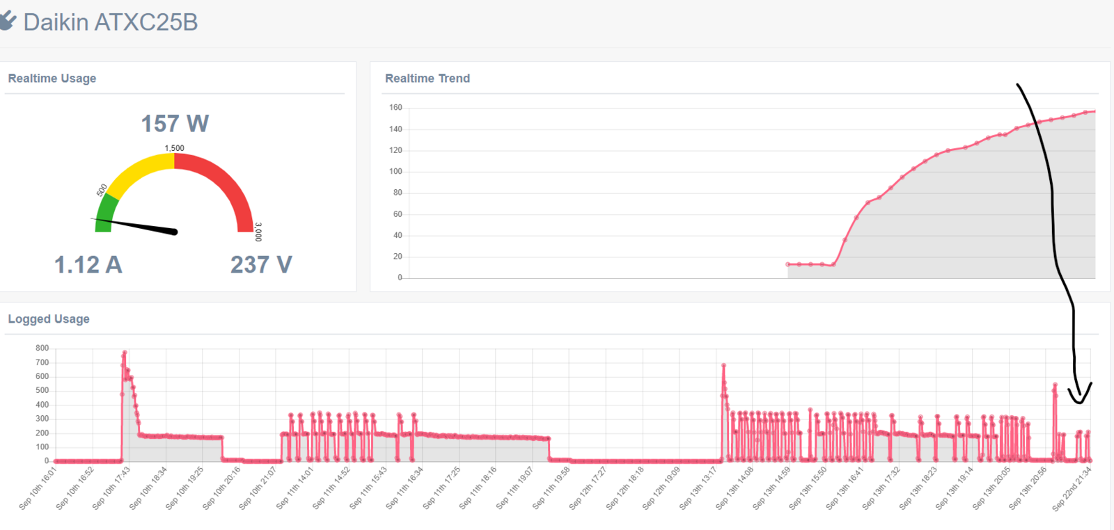

ναι τωρα ειναι 16 και δεν εχει αναψει ακομα , θελω νμα πιστευω οτι δε θα αναψει αλλα αυτο που θεωρει ο liak οτι το εχω 23 μεσα εχει 24,8 και αυτο αναβοσβηνει αν τριλεπτυο ειναι φυσιλογικο τι να πω
Βρε. Εσύ λες 24.8 . Σε ποιο ύψος; Ξέρεις πόσο έχει εκεί πάνω; Και βασικά τι συζητάμε; Μαλακός καιρός, Σεπτέμβρη μήνα, με χώρο που έχει ΜΕΓΙΣΤΕΣ απώλειες 1500btus και κοιτάμε τι κάνει το daikin των 4400btus; Και με το που ανάψει το κόκκινο λεντάκι έπιασε θερμοκρασία.
Να το ξαναβάλω το διάγραμμα της φουτζιτζάρας των 100W με πριόνια από τα 700;

ναι ρε φιλε αλλα γιατι δε καθεται σβηστο ρωταω και αναβοσβηνει
τωρα ξανααναψε στους 22 με εσωτερικη 24,6 σε υψος γραφειου

Άρα ξεκίνησες από 16C επιθυμητή,ήταν ήρεμο το μηχάνημα (δεν άναβε).. σιγά σιγά ανεβάζεις επιθυμητή και τελικά άναψε όταν έβαλες επιθυμητή 22C?

ναι και εχει κανει ενα on off ηδη αλλα αυτη τη φορα οχι στο τριλεπτο στα 9 λεπτα που φαινεται φυσιολογικο λεμε τωρα και  περιμενω να δω πως θα παει , θα ανεβασω σε λιγο σχεδιαγραμμα να τρεξει λιγο

Αφού δεις πως πάει..μετά μετά.. βαλε και 23C να αρχίσει (αν αρχίσει τα χαζά)

ασε σε προλαβα αρχιζει απο το 22 τα χαζα θα το αφησω ακομα να τρεξει αλλα δε πιστευω να αλλαξει κατι

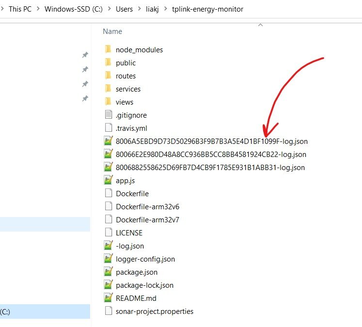

Σβήσε λιγάκι τα json αρχεία να βλέπουμε κανά διάγραμμα της προκοπής.

Είναι αυτά με τα μακρυνάρια πχ 8006A5EBD9D73D50296B3F9B7B3A5E4D1BF1099F-log.json
Μόλις τώρα, dimostr είπε
πως γινεται αυτο
Μπες στον φάκελο που είναι το exe και σβήσε το μπλαμπλαμπλαμπλα-log
Μετά πάτα refresh τον browser. Θα το φτιάξει από την αρχή.

3 λεπτά πριν, liakjim είπε

20 λεπτά πριν, dimostr είπε
τι σβηνω 603713960_2020-09-22214323.png.331640ef4fd42637df44554fd526a3bb.png
Βρε, στον φάκελο που είναι το exe σου είπα (η φωτογραφια είναι από την έκδοση Linux αλλά θα καταλάβεις )

29 λεπτά πριν, liakjim είπε
νομιζω οτι οι χρονοι δειχνουν ακριβως τι κανει,  ολη μερα να το αφησεις το ιδιο πραγμα , τωρα αν αυτο ειναι φυσιολογικο τι να πω

@dimostr αν κανεις ενεργειες να ρθει το σερβις να το δει, καθυστερησε το να πιασουν τα κρυα γιατι θα σου πουν πως ειναι φυσιολογικη συμπεριφορα με τετοιο καιρο και θα σου σπασουν τα νευρα..επειδη παρακολουθω τη συζητηση να σου πω τη γνωμη μου συμφωνω με τον Liakjim οτι ειναι μεγαλο για το χωρο σου εξ αρχης, κι οσον αφορα τα τριλεπτα on/off,  πιθανον ειναι θεμα προγραμματισμου σε χαμηλες απαιτησεις,οποτε και πλακετα να αλλαξεις δεν θα λυσεις το προβλημα και θα απογοητευτεις χειροτερα..αν το βαλεις 22 ή 23 παλι πριονια κανει ή μενει στα 180w ? τσπ σε πια επιθυμητη δεν το κανει;
