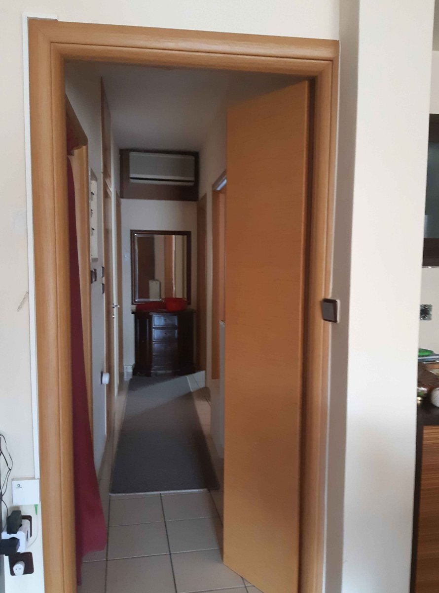

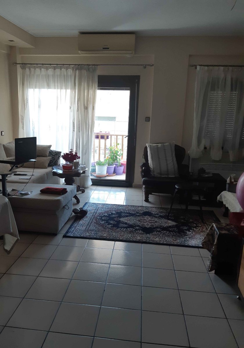

Καλημερα,
διαβαζοντας πολλες σελιδες εδω μεσα  θαθελα τη γνωμη σας για αγορα 2 air condition με 12.000 BTU νομιζω οτι αρκουν για τις αναγκες μου βασει της διαρρυθμισης του σπιτιου μου...
1. 1200 ευρω
2.αντικατασταση air condition frigidaire 18000 22ετιας σχεδον, που τοχω δουλεψει  μονο στη ψυξη ..δεν το δοκιμασα στη θερμανση λογω του καλοριφερ και μετα την μονωση  το δουλευω λιγες φορες σε μεγαλο καυσωνα γιατι παγωνει το σαλονι...ο χωρος συνορευει με διαδρομο ο οποιος εχει πορτα που οδηγει στα 3 υπνοδωματια στο τελος του διαδρομου στον τοιχο εχω ενα 12 panasonic το οποιο δροσιζει τα 2 δωματια 24τμ και τωρα τη μερα χρησιμοποιω αυτο και για το σαλονι  ,κουζινα των 31 τμ (μετα την μονωση)κλεινοντας τις πορτες των δωματιων..λογω ακριβειας πετρελαιου θαθελα να παρω 2 νεα κλιματιστικα τα οποια να τα χρησιμοποιω και για θερμανση σε νορμαλ καιρο και στις μεγαλες παγωνιες να καιω το καλοριφερ
3.απο αλυσιδα για δοσεις
4.ψυξη θερμανση (υπαρχει και καλοριφερ και ενεργειακο τζακι στο σπιτι για τα πολυ κρυα)
6.ενιαιος χωρος σαλονι κουζινα 32τμ περιπου ...διαδρομος με 2 υπνοδωματια περιπου 24
7καβαλα.το χαμηλοτερο που εχω δει περυσι ηταν -4 ξημερωματα και μεγιστο προφανως μη μετρησιμο μιας και τα καλοκαιρια δεν ειναι παντα ιδια αλλα ας πουμε ενα μεσο ορο 37 υπο σκια στις καλες τις ζεστες.ειμαστε
8.μεγαλη εγγυση σιγουρα καλοδεχουμενο wifi αλλα μη απαραιτητο
9.οροφοδιαμερισμα 3ος οροφος τελευταιος ανακαινισμενο με μονωση εξωτερικη τοιχων πολυ καλη οπως και της ταρατσας
10
Θερμικές Απώλειες του σαλονιου κουζινας 31 τμ
1521.98
Watt
1301.90
KCal/h
48.83
Watt/m2
42.10
KCal/h/m2
για 21 βαθμους
Θερμικές Απώλειες διαδρομος και 2 υπνοδωματια 24
1479.71
Watt
1272.55
KCal/h
61.65
Watt/m2
53.02
KCal/h/m2
για 21 βαθμους
φωτο των θεσεων aircon
Συνδέστε για να σχολιάσετε
Κοινοποίηση σε άλλες σελίδες

Σε παρόμοια διάταξη στο A/c του διαδρόμου είχα και εγώ και το έβγαλα. Μπορεί να δροσίζει τα δωμάτια αλλά η κατανάλωση ανεβαίνει τρελά. Επειδή ο χώρος είναι κλειστός το ac θα είναι όλο on off και θα πρέπει να ορίσεις χαμηλή θερμοκρασία ώστε να δροσίζει αρκετά τα δωμάτια. Εγώ το έβαζα στους 20 και στα δωμάτια λιώναμε και εννοείται με την ενδιάμεση πόρτα κλειστή για να μην πηγαίνει η δροσιά προς το σαλόνι.
Με το ένα κλιματιστικό φαντάσου ότι έκαιγα περισσότερο ρεύμα, από ότι με 2 (ένα στον ενιαίο χώρο σαλόνι - κουζίνα) και ένα στο ένα υπνοδωμάτιο (δροσίζει και τα άλλα 2 αλλά όχι ικανοποιητικά).
Προτείνω αλλαγή στο σαλόνι και σταδιακά εγκατάσταση κλιματιστικό ανά δωμάτιο αφήνωντας προσωρινά αυτό του διαδρόμου
