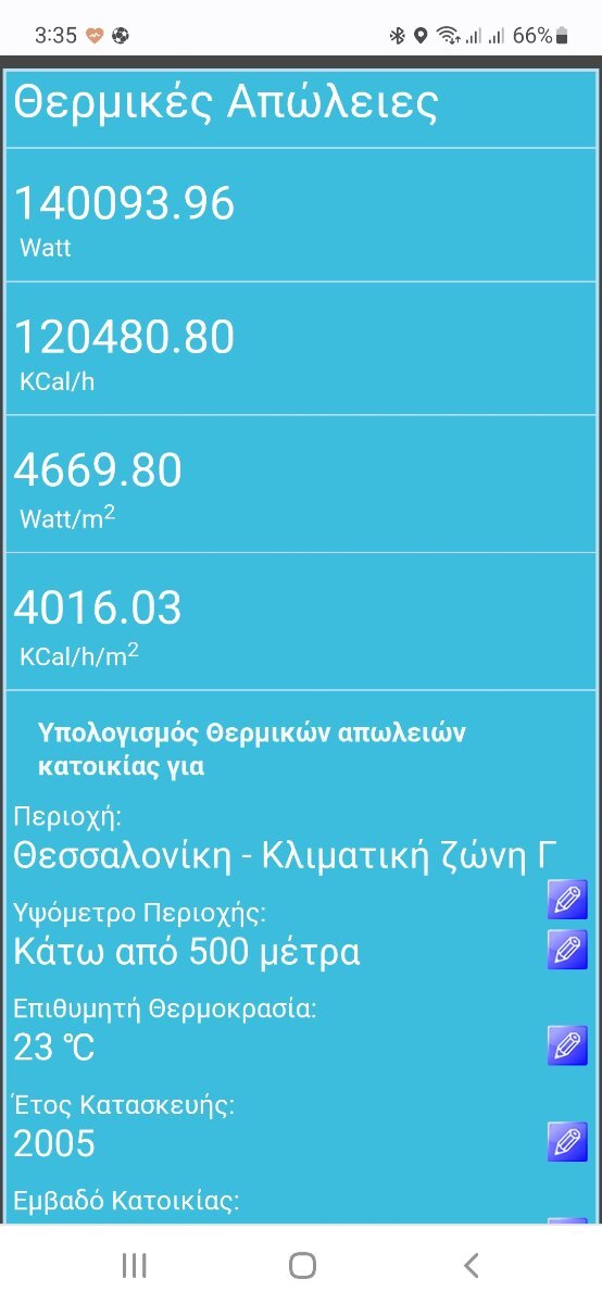

Καλησπέρα και από εμένα, ισόγειο κατάστημα ,για χρήση 8 ωρών/ημέρα, 50-50 θέρμανση-ψυξη . χρήματα θα προτιμούσα μέχρι 600-700€, θέμα θορύβου δεν με απασχολεί ούτε λειτουργίες WiFi. Προσανατολιζομαι προς το συγκεκριμένο https://www.kotsovolos.gr/air-condition-heaters/air-condition/7000-to-15000-btu/198886-toshiba-mirai-plus-16tavg-e-b16tkvg-e .κάποια άλλη πρόταση-γνωμη?

Κάποιο λάθος έχεις κάνει στις τιμές και σου προκύπτει τεράστιο νούμερο στις θερμικές απαιτήσεις. Ξαναδες τι επέλεξες στο εμβαδο και όπου αλλού.

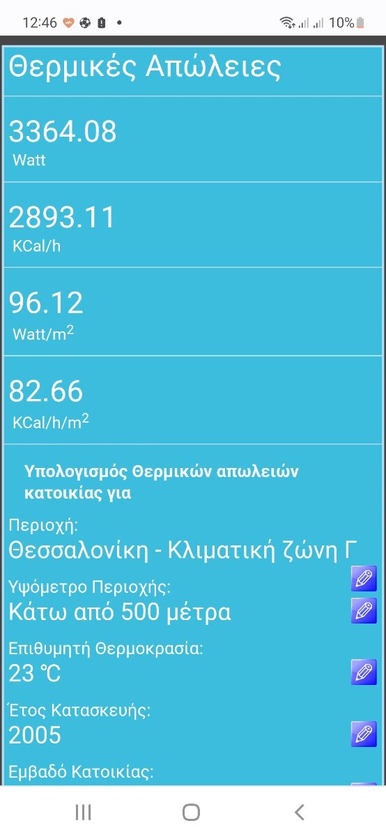

Στις 7/5/2022 στις 7:26 ΜΜ, turbat0s είπε
Καλησπέρα,
Θα αγοραστεί νέο κλιματιστικό για μικρό δωμάτιο περίπου 13τ.μ σε εξοχική κατοικία με ελλιπή μόνωση για ψύξη το καλοκαίρι και κανά πσκ το χειμώνα.
  • Ποσό που διαθέτουμε : Δεν υπάρχει αυστηρό μπάτζετ αλλά λογικά θα πάω σε φθηνή λύση λόγω εποχικής χρήσης.
  • Κατάστημα : σχετικά αδιάφορο
  • 80% ψύξη / 20% θέρμανση
  • Υπνοδωμάτιο 13τ.μ
  • Ιδανικά αθόρυβο μέσα-έξω, ιδανικά μικρές διαστάσεις, αξιοπιστία, λοιπά μπλιμπλίκια αδιάφορα
  • Θερμικές Απώλειες (έβαλα χάλια μονώσεις -δεν γνωρίζω την πραγματική εικόνα)
    5632,16 Watt
    4843 KCal/h
    433 Watt/m2
    372 KCal/h/m2
https://www.bestprice.gr/item/2156098102/tcl-elite-premium-prm-12chsaci.html?qid=9TehqPkOPLn_17c70&seq=1&filter=in-stock%3A1&qo=12000+btu
https://www.skroutz.gr/s/29981266/Haier-Tide-Green-Plus-AS35TAMHRA-C-1U35YEFFRA-C-Κλιματιστικό-Inverter-12000-BTU-A-A-με-WiFi.html

Το ύψος το βάζουμε σε μέτρα από πάτωμα σε ταβάνι πχ 2.8μ

Για καλύτερα θα κοίταζα για το ftxc35c. Αξίζει όμως για περιστασιακή χρήση; Εσύ ξέρεις.
Τώρα αν 9αρι ή 12αρι , τα νούμερα σου δείχνουν παραπάνω και θα έχεις και διακοπτόμενη χρήση οπότε θέλουμε δύναμη, ειδικά στη θέρμανση.
