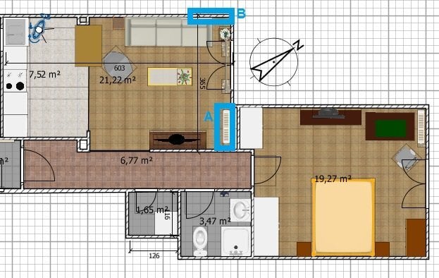

Το διαμέρισμα φαίνεται στο παρακάτω σχήμα, οι πιθανές θέσεις για την εγκατάσταση της εσωτερικής μονάδας φαίνονται με μπλε (θα ήθελα την γνώμη σας για την καλύτερη εκ των 2). Το ερωτηματολόγιο παρακάτω:
  1. Ποσό που διαθέτουμε : 600€
  2. Νέα αγορά
  3. Επιθυμητό κατάστημα ή τύπος καταστήματος (πχ μεγάλη αλυσίδα που συνήθως έχουν αυξημένες τιμές αλλά έχουν ευκολίες πχ τρόπος πληρωμής με δόσεις, ανακύκλωση παλιού κλιματιστικού , δωρεάν εγκατάσταση κτλ): Αδιάφορο
  4. 99% ψύξη / 1% θέρμανση
  5. Συχνότητα χρήσης πχ περιστασιακή ή αποκλειστική πηγή θέρμανση κτλ: 4 μήνες x 7 ώρες (τις θερμές ώρες της μέρας 13:00-20:00)
  6. Χώρος που θα τοποθετηθεί με προσδιορισμό των τετραγωνικών και αν θα είναι ενιαίος πχ σαλονοκουζίνα, υπνοδωμάτιο, τραπεζαρία κτλ : Ενιαίος χώρος 29τμ σαλόνι-τραπεζαρία-κουζίνα. Συμπληρωματικά-βοηθητικά για υπνοδωμάτιο 19τμ (έχει ανεμιστήρα οροφής)
  7. Τοποθεσία προσδιορίζοντας ελάχιστες και μέγιστες θερμοκρασίες: Θεσσαλονίκη Κεντρο με 40.8C το καλοκαίρι και -4C τον χειμώνα  http://penteli.meteo.gr/stations/helexpo/NOAAPRYR.TXT
  8. Απαραίτητα / επιθυμητά / αδιάφορα features πχ wifi, ιονιστής,  μεγάλη εγγύηση, αθόρυβο κτλ: WiFi επιθυμητό, όχι απαραίτητο.
  9. Πληροφορίες περί μονώσεων, κουφώματα, ιδιαιτερότητες χώρου (πχ έντονη ηλιοφάνεια, ψηλοτάβανο, μαγαζί με ανοιχτές πόρτες κτλ): Ζεστό το χειμώνα, δροσερό το καλοκαίρι. Δεν το βλέπει ο ήλιος πάνω από 1-2 ωρες/μερα, κουφώματα καινούργια (PVC) με ενεργειακά τζάμια, ανάμεσα σε άλλα διαμερίσματα που κατοικουνται.
Θερμικές Απώλειες (Υπολογισμένο για Σαλοκουζίνα 30τμ βλ σχ.)
2973.35 Watt
2557.08
 KCal/h
99.11 Watt/m2
85.24 KCal/h/m2
Ευχαριστώ
Γιάννης
  2. Νέα αγορά
2973.35 Watt
2557.08
 KCal/h
99.11 Watt/m2
85.24 KCal/h/m2
Ευχαριστώ
Γιάννης
Προφανώς θα μπει στη θέση Α ώστε να πιάσει και κουζίνα.  Το υπνοδωμάτιο θέλει ξεχωριστό μηχάνημα (9άρι) .
Στα 587€ με παζάρι και εγκατάσταση https://www.kotsovolos.gr/air-condition-heaters/air-condition/7000-to-15000-btu/237456-a-c-in12-carrier-42qhg012d8sh-x-powernew

4 ώρες πριν, liakjim είπε
Δύσκολη περίπτωση, γιατί τα νούμερα σε πάνε για πάνω από 18άρι αν και διαισθητικά από αυτά που λες , θα έλεγα ότι ένα 18άρι θα ήταν υπέρ αρκετό. Οπότε το ιδανικό θα ήταν να πας σε κάποιον μηχανικό να ρωτήσεις.
Προσωπικά είμαι υποχρεωμένος να πάω με την ασφαλή οδό :
1. Ανεξαιρέτως χρημάτων αν και το απόθεμα είναι πλέον σχεδόν ανύπαρκτο στην αγορά:
https://www.skroutz.gr/s/19368321/Toshiba-Shorai-Premium-B22J2KVRG-E-22J2AVRG-E-Κλιματιστικό-Inverter-22000-BTU-A-A-με-Ιονιστή.html
2. εναλλακτικά:
https://www.skroutz.gr/s/23492601/Toshiba-Shorai-Edge-RAS-B22J2KVSG-E-RAS-22J2AVSG-E-Κλιματιστικό-Inverter-22000-BTU-A-A.html
3. εναλλακτικά σχεδόν εντός μπάτζετ:
https://www.bestprice.gr/item/2156552788/daikin-new-sensira-ftxc60crxc60c.html
προσοχή, παίζει πολύ παραεισαγωγή. Θα κοίταζα για daikin μόνο από blue dealer δίκτυο
https://www.daikin.gr/el_gr/dealer-locator.html#!?offset=0&language=el
4. επίσης
https://www.bestprice.gr/item/2156168100/mitsubishi-electric-msz-hr60vf.html
εδώ θα πρέπει να δεις ότι το μαγαζί ανήκει στο δίκτυο τουρνικιώτης (επίσημος αντιπρόσωπος).
5. https://www.skroutz.gr/s/23703969/Panasonic-CS-FZ60WKE-CU-FZ60WKE-Κλιματιστικό-Inverter-22000-BTU-A-A.html
ΥΓ Αν ο μηχανικός σου , βγάλει ότι το 18άρι θα σε καλύψει, έλα να το ξαναδούμε.
Οι απώλειες σου βγάζουν εξαιρετικά μικρό νούμερο. Αν δεν έχεις τέλειες μονώσεις/κουφώματα, τσέκαρε λίγο μήπως έχεις κάποιο λάθος. Επίσης αφού θέλεις και θέρμανση, θα πρέπει να βάλεις στόχο 21 ή 22 ή όσο χρειάζεστε.
Έκανα τον υπολογισμό εκ νέου ,
2415.87 Watt
2077.65 KCal/h
80.53 Watt/m2
69.26 KCal/h/m2
