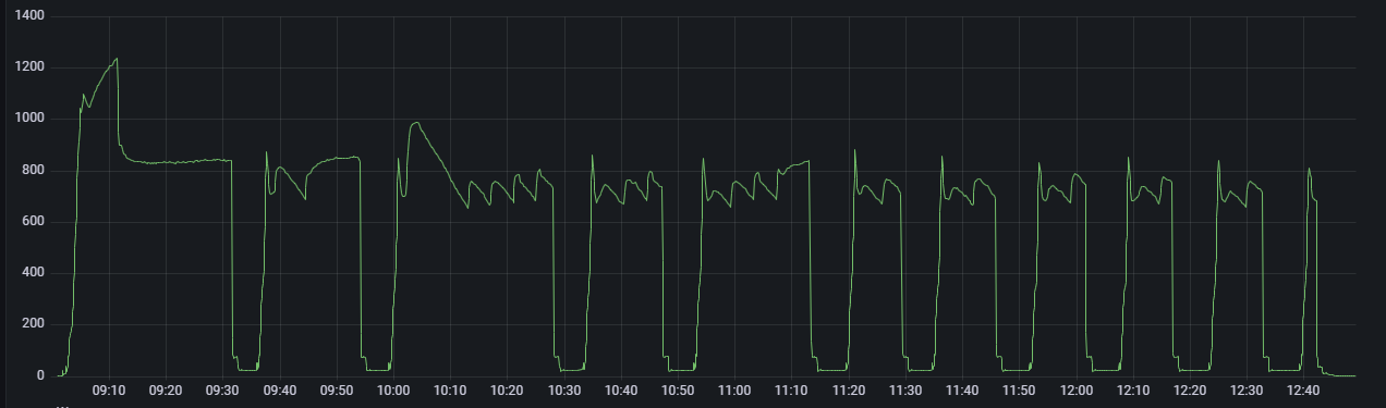

Έχει συζητηθεί και προηγουμένως στο thread. Το Toyotomi  (είναι 12αρι εκείνο) δε μπορεί να δουλέψει χαμηλά για να συντηρήσει τη θερμοκρασία σταθερή με αποτέλεσμα να δουλεύει ως on-off. Το χειμώνα δύσκολα έπεφτε κάτω από 700W ενώ μπορεί τo 1/2 της ώρας να ήταν off. Για το καλοκαίρι έφτανε μέχρι τα 470W αν θυμάμαι καλά, και μετά off.
πχ κατανάλωση με ζητούμενη 20 και εξωτερική 9-10:
