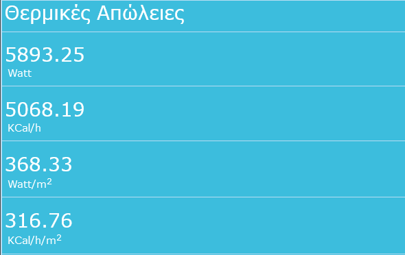

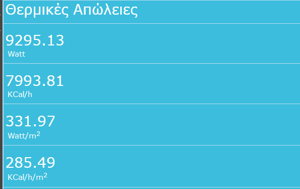

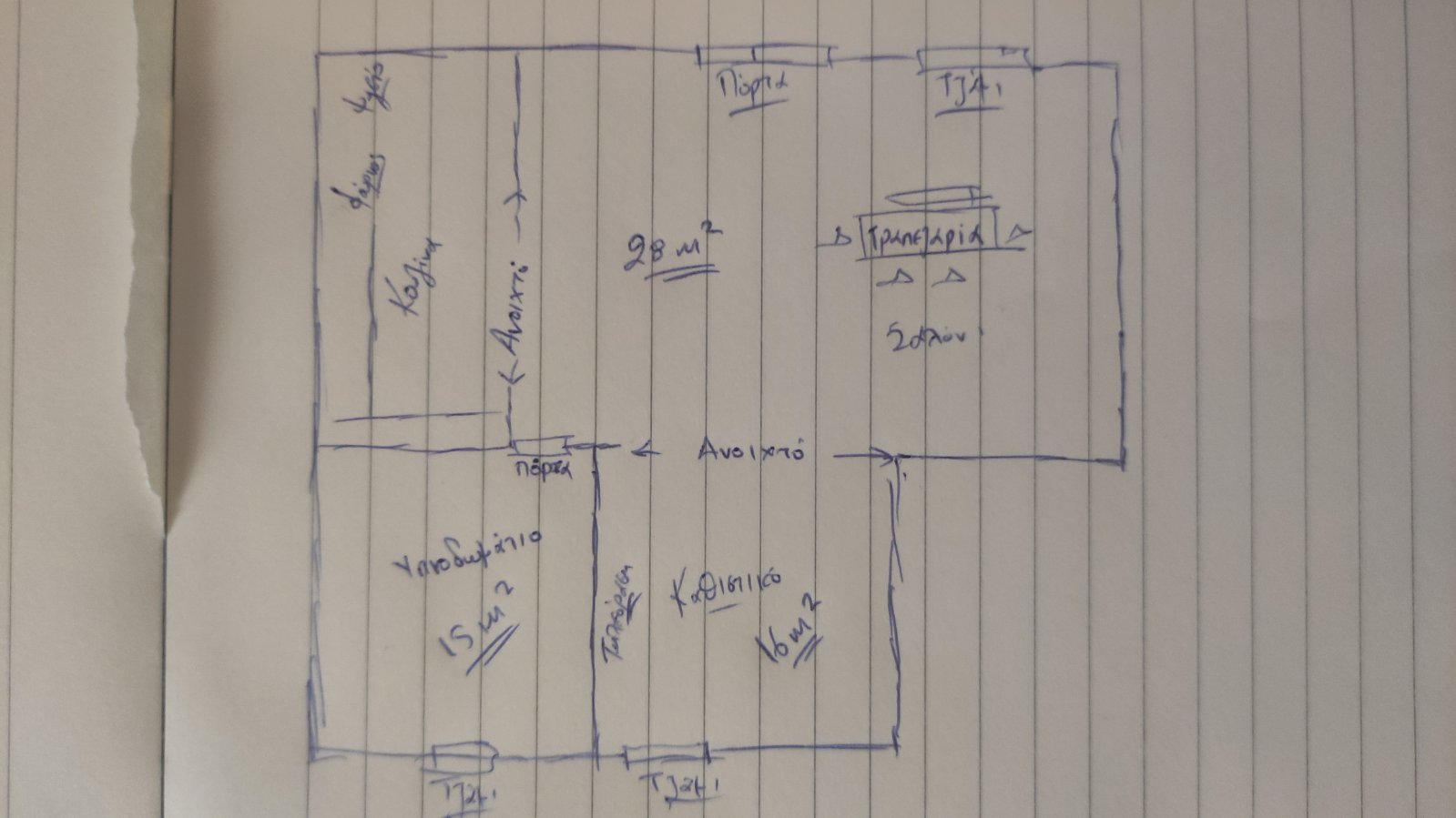

Καλησπέρα παιδιά, το καλοκαίρι που μας πέρασ είχα ζητήση την βοηθεία σας για αγορά κλιματιστικού εδώ
Ο liakjim  τότε  είχε πει να έχω νου σε  καμιά προσφορά αυτό εδώ   https://www.kotsovolos.gr/air-condition-heaters/air-condition/7000-to-15000-btu/231686-a-c-in24btu-fujitsu-asyg24kmta  τώρα κάνει αυτό και για θέρμανση που ζητάω δεν ξέρω..
Τότε δεν μπόρεσα να το πάρω και το ήθελα μόνο για ψύξη, όμως επειδή περιμένουμε παιδάκι τώρα το θέλω και για θέρμανση.
Μένω Κομοτηνή συγκεκριμένα σε χωριό, το σπίτι είναι παλιό νομίζω 1950 περίπου είναι παλιό δεν έχει μονώσης. Το καλοκαίρι έχουμε συνήθως 34-36C. Σχεδίασα και σε ένα πρόχειρο το σπίτι ώστε να καταλάβεται περίπου πως είναι. Ψάχνω κάτι καλό... Το 2020 που είχα βάλει από Κωτσόβολο ένα κλιματιστικό τότε είχα ρωτήση τον τεχνικό καλύτερα που βολεύει να το βάλω μου είχε πει πίσω στον τοίχο από την τραπεζαρία ώστε να πιάνει μέχρι και την κουζίνα και το σαλόνι τώρα αν μπει εκεί δεν ξέρω πόσο θα πιάνει και το υπνοδωμάτιο, μου είχε πει και ότι πάω για 24΄ρα... Ώπως βλέπεται η σαλονοκουζίνα και το καθιστικό είναι σαν ενιαίος χώρος δεν έχει πόρτες μόνο το υπνοδωμάτιο έχει..Ευχαριστώ..
Ερωτηματολόγιο Αγοράς Κλιματιστικού
  1. Ποσό που διαθέτουμε : Θα είναι με πλάνο δόσεων του Κωτσόβολου,  να μην φθάσει και 1900-2000 Ευρώ..
  2. Νέα αγορά ή αντικατάσταση παλιού. Στη 2η περίπτωση αναφέρουμε το μοντέλο του παλιού κλιματιστικού και αν ήταν επαρκές / μάλλον οριακό / ανεπαρκές:  Νέα
  3. Επιθυμητό κατάστημα ή τύπος καταστήματος (πχ μεγάλη αλυσίδα που συνήθως έχουν αυξημένες τιμές αλλά έχουν ευκολίες πχ τρόπος πληρωμής με δόσεις, ανακύκλωση παλιού κλιματιστικού , δωρεάν εγκατάσταση κτλ): Κωτσόβολος
  4. Χρήση κλιματιστικού προσδιορίζοντας αν είναι για αποκλειστική ψύξη, θέρμανση ή και τα δύο. Επιτρέπεται ο προσδιορισμός της βαρύτητας πχ 20% ψύξη / 80% θέρμανση: 70 %Ψύξη,  %30 θέρμανση
  5. Συχνότητα χρήσης πχ περιστασιακή ή αποκλειστική πηγή θέρμανσης κτλ: Περιστασιακή
  6. Χώρος που θα τοποθετηθεί με προσδιορισμό αν θα είναι ενιαίος πχ σαλονοκουζίνα, υπνοδωμάτιο, τραπεζαρία κτλ : Σαλονοκουζίνα ή καθιστικό (δεν ξέρω όμως αν μπει στο καθιστικό θα έχω θέμα με τα άλλα δωμάτια)
  7. Τοποθεσία προσδιορίζοντας ελάχιστες και μέγιστες θερμοκρασίες: Κομοτηνή Μέγιστη 38C, Ελάχιστη 0C
  8. Απαραίτητα / επιθυμητά / αδιάφορα features πχ wifi, ιονιστής,  μεγάλη εγγύηση, αθόρυβο κτλ: Aπαραίτητο wifi/ιονιστής και επιθυμητό να είναι αθόρυβο.
  9. Πληροφορίες περί μονώσεων, κουφώματα, ιδιαιτερότητες χώρου (πχ έντονη ηλιοφάνεια, ψηλοτάβανο, μαγαζί με ανοιχτές πόρτες κτλ): Καμία μόνωση, Κουφώματα Συνθετικά
  10. Τέλος για να δοθεί μια αίσθηση του χώρου, αναφέρουμε τις απώλειες του χώρου μας με χρήση του παρακάτω εργαλείου ΥΠΟΛΟΓΙΣΜΟΥ ΘΕΡΜΙΚΩΝ ΑΠΩΛΕΙΩΝ με θερμοκρασία που θα θέλαμε να έχουμε για θέρμανση ακόμα και αν θέλουμε μόνο ψύξη. Το εργαλείο θα πρέπει να χρησιμοποιηθεί ΜΟΝΟ για τον χώρο που θα καλύψουμε (αν δεν είναι ενιαίος ή πολλοί χώροι τότε τρέξιμο για κάθε χώρο ξεχωριστά ). Σώζουμε τη σελίδα σε txt και επισυνάπτουμε τις 4 πρώτες τιμές και γράφουμε τι επιθυμητή θερμοκρασία βάλαμε: 24C
Πρώτη φώτο 28m2,   Δεύτερη 16 m2
Επεξ/σία από sserhat
Συνδέστε για να σχολιάσετε
Κοινοποίηση σε άλλες σελίδες
