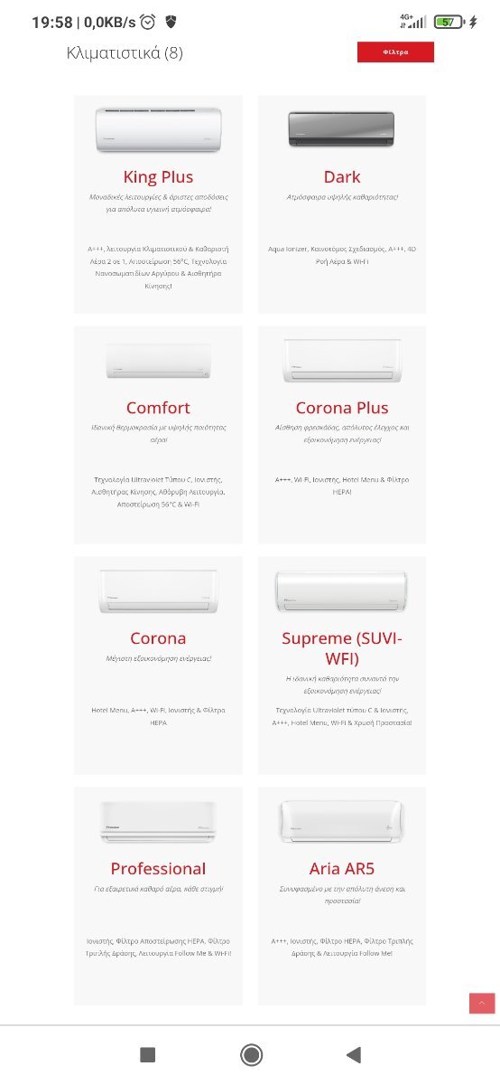

έχεις μπερδευτεί
rotary εννοεί τον τύπο του συμπιεστή (όλα τέτοιο έχουν)
Το comfort αναφέρει οτι έχει hitachi συμπιεστή (άκυρο για το 18αρι λεει mitsubishi, να το πιστέψουμε?)
συνήθως τα φίλτρα είναι λίγο marketing
πες budget

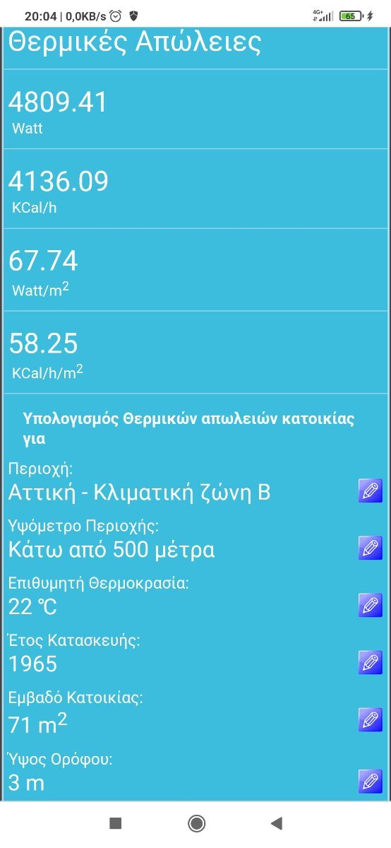

Κάνε μας κάτοψη σπιτιού. Υπολογισμός απωλειών σε κάθε χώρο ξεχωριστά ( ερώτημα 10 στο ερωτηματολόγιο).
Πες μας μπάτζετ ιδιοκτήτη και μπάτζετ δικό σου και εννοείται τι ψάχνεις δλδ ψύξη, θέρμανση ή και τα δύο ( γενικά απάντησε σε όλα τα ερωτήματα για κάθε χώρο ξεχωριστά και θα είμαστε οκ).
