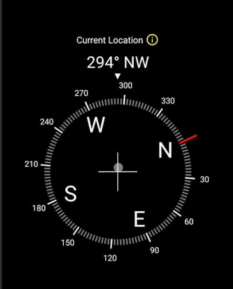

1 ώρα πριν, lasithi12 είπε
οκ ελπίζω να μην υπερβαινει το όριο τον παραθυρων ώστε να το τοποθετήσω κάτω (δεν εχω πρόβλημα)
όσο αναφορά το μηκος των σωλήνων ελπιζω να μην εχω κανα θέμα με τα "μαστόρια".
είδα αυτο το πινακάκι.
στη θέρμανση βλέπω έχει ένα 5
πιστεύεται θα έχω προβλημα με 35ΤΜ χώρο και απώλειες (αν τα υπολογησα καλά , με μπερδεψαν οι προσονατολισμος του σπιτιου.)
6533.82Watt
5619.08KCal/h
186.68Watt/m2
160.55KCal/h/m2
ο χώρος κοιτάει εδώ.
το υπόλοιπο σπιτι ειναι κυκλωμένο με κτηρια.

3 λεπτά πριν, liakjim είπε
Τυχαία είναι τα νούμερα στο πινακακι, για παράδειγμα είναι.
με τα παραπάνω τι εχεις να πεις;
με διαφορά στην μόνοση ταράτσας που ντεμεκ θα κανουνε και θερμοκρασια στους 22..?
