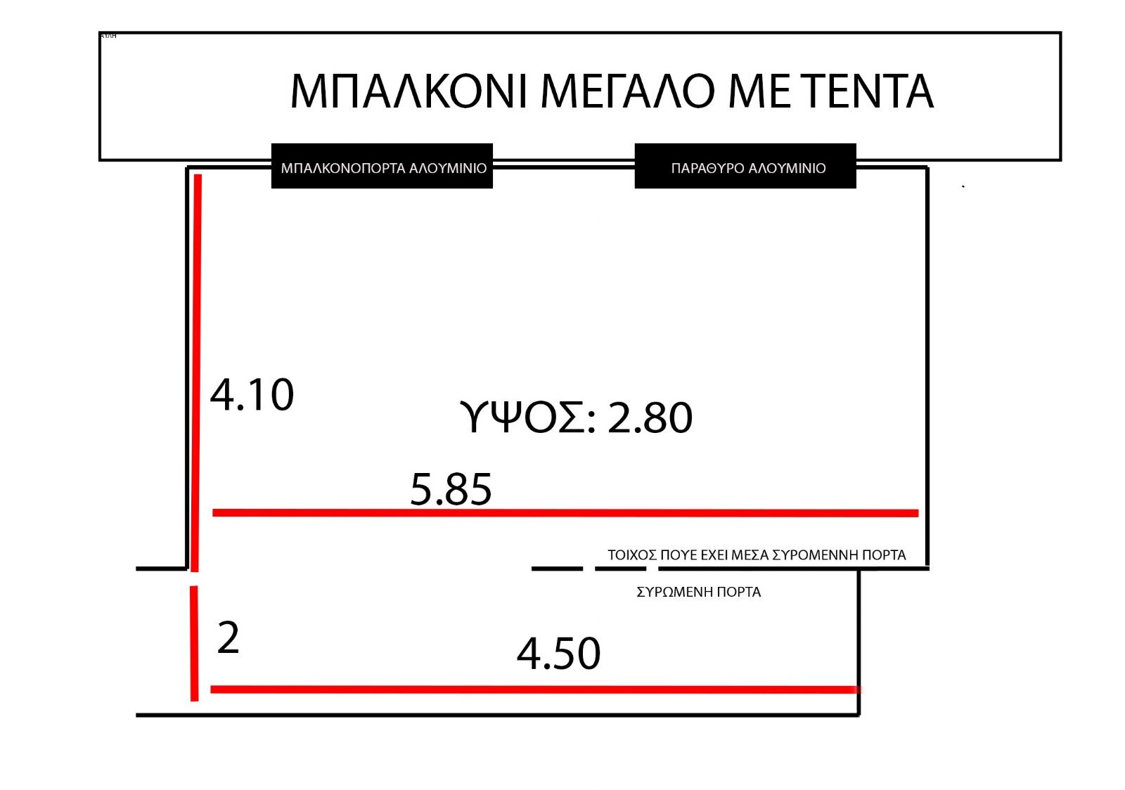

billdanos
  1. Ποσό που διαθέτουμε :
    500-900 μαξ αν πάμε σε24άρι (αν χρείαζεται)
  2. Νέα αγορά ή αντικατάσταση παλιού.
    Κάποιο που κάηκε και δεν δουλευε σωστα άρα δεν μπορώ να εχω αποψη πως ηταν
  3. Επιθυμητό κατάστημα ή τύπος καταστήματος (πχ μεγάλη αλυσίδα που συνήθως έχουν αυξημένες τιμές αλλά έχουν ευκολίες πχ τρόπος πληρωμής με δόσεις, ανακύκλωση παλιού κλιματιστικού , δωρεάν εγκατάσταση κτλ):
    Κάποιο κατάστημα με άτοκες δώσεις.
  4. Χρήση κλιματιστικού προσδιορίζοντας αν είναι για αποκλειστική ψύξη, θέρμανση ή και τα δύο. Επιτρέπεται ο προσδιορισμός της βαρύτητας πχ 20% ψύξη / 80% θέρμανση:
    Και τα 2, με περισσότερη δυναμη στη ψυξη.
  5. Συχνότητα χρήσης πχ περιστασιακή ή αποκλειστική πηγή θέρμανσης κτλ:
    Αποκλειστική
  6. Χώρος που θα τοποθετηθεί με προσδιορισμό αν θα είναι ενιαίος πχ σαλονοκουζίνα, υπνοδωμάτιο, τραπεζαρία κτλ :
  7. Τοποθεσία προσδιορίζοντας ελάχιστες και μέγιστες θερμοκρασίες
    Αττική Κέντρο
  8. Απαραίτητα / επιθυμητά / αδιάφορα features πχ wifi, ιονιστής,  μεγάλη εγγύηση, αθόρυβο κτλ:
    Σίγουρα WiFi, Ιοννιστης ναι αν βοηθάει με το κάπνισμα.
  9. Πληροφορίες περί μονώσεων, κουφώματα, ιδιαιτερότητες χώρου (πχ έντονη ηλιοφάνεια, ψηλοτάβανο, μαγαζί με ανοιχτές πόρτες κτλ):
    Ρετιρέ, με βεράντα με τέντες, κουφώματα αλουμινιου
  10. 6533.82Watt
    5619.08KCal/h
    186.68Watt/m2
    160.55KCal/h/m2
    Υπολογισμός Θερμικών απωλειών κατοικίας για
    Περιοχή: Αττική - Κλιματική ζώνη Β
    Υψόμετρο Περιοχής: Κάτω από 500 μέτρα
    Επιθυμητή Θερμοκρασία: 23 ℃
    Έτος Kατασκευής: 1960
    Εμβαδό Κατοικίας: 35 m2
    Ύψος Ορόφου: 2.80 m
    Θέση - Πυκνότητα Δόμησης: Σε πόλη με κτήρια γύρω γύρω
    Μόνωση Τοίχων: Καμία Μόνωση
    Βόρεια Πλευρά σε επαφή με: Άλλη κατοικία-διαμέρισμα
    Νότια Πλευρά σε επαφή με: Άλλη κατοικία-διαμέρισμα
    Ανατολική Πλευρά σε επαφή με: Aέρα
    Δυτική Πλευρά σε επαφή με: Άλλη κατοικία-διαμέρισμα
    Δάπεδο σε επαφή με: Άλλη κατοικία
    Μόνωση Δαπέδου: Καμία μόνωση
    Οροφή σε επαφή με: Πλάκα κάτω από στέγη
    Μόνωση Οροφής: Καμία μόνωση
    Πόρτες - Μπαλκονόπορτες: 3
    Παράθυρα: 1
    Τύπος Κουφωμάτων: Συνθετικά κουφώματα
    Τύπος Τζαμιών: Διπλά τζάμια
    Συντελεστής Ασφαλείας Υπολογισμών: 5%

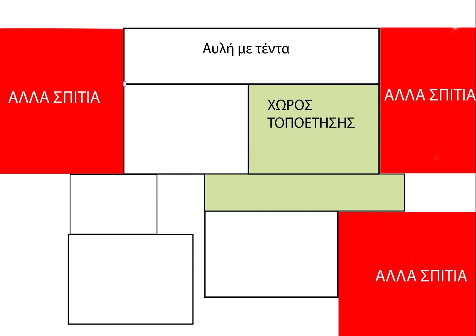

    δεν ξέρω αν έχω βάλει σωστά αυτα με το προσανατολισμό χρησιμοποιήσα ενα app  για το κινητου ποιυ κοιταει το δωματιο...η γενικα μηπως κάποια λάθος πληροφορία όποιος το δει ας με βοηθησει λιγο.
  12. Πολυκατοικια του 1960, καμια μόνωση φαντάζομαι (δεν ξερω γιατι νοικιάζω)
    Θα βάλουνε μόνωση στη ταράτσα μεσα στο 6μηνο
    Πως θα σας δείξω προς τα που κοιτάει το δωμάτιο;
    Ειναι υπερβολή να παρω 24άρι; θέλω καλη αποδοση να γινεται παγακι και να ζεστενεται και καλά.
    Ετσι οπως μπορεσα να τον μετρησω βγαινει κανα  32-35ΤΜ η Xiaomi σκουπα λέει οτι ειναι επιφάνεια 26ΤΜ
    Απο την αυλή μπάζει ήλιο και ας εχω τέντες φουλ κατεβασμένα
  13. Ποσό 500-800
    Έλεγα να κινηθώ εδώ αλλά φοβάμαι μην δεν ειναι αρκετό για το χωρο..
    https://olastore.gr/product/sendo-cronus-snd-18crs-white-με-ιονιστή-και-wifi-έως-12-δόσεις/

Ερωτηματολόγιο Αγοράς Κλιματιστικού
Ξανατρέξε το utility. Στο ύψος βάζουμε πάτωμα -> ταβάνι σε μέτρα, πχ 3.
Αν το θες μόνο για ψύξη βάλε 19C, αλλιώς 21 ή 22 ή όσο θα ήθελες να έχεις.
1 ώρα πριν, lasithi12 είπε
    Αποκλειστική
    Αττική Κέντρο
    Ετσι οπως μπορεσα να τον μετρησω βγαινει κανα  30-32ΤΜ η Xiaomi σκουπα λέει οτι ειναι επιφάνεια 26ΤΜ
    Απο την αυλή μπάζει ήλιο και ας εχω τέντες φουλ κατεβασμένες.
    Ποσό 500-800
Τρέξε το utility στο 10ο ερώτημα. Για προσανατολισμό, κοίτα από που βγαίνει ο ήλιος. Εκεί είναι η ανατολή. :P

καλησπερα εβαλα και το ερωτηματολογιο.
δεν νομιζω οτι εχει καποια μονωση το κτηριο....

27 λεπτά πριν, mechpanos είπε
Να ενημερώσω ότι στην ψύξη είναι λάθος (γενικά) να μειώνεις τα φορτία, γιατί εκτός από την ζέστη έχεις να διαχειριστείς και την υγρασία. Δηλαδή έχεις και λανθάνοντα ψυκτικά φορτία. Δεν έχω κάνει πολλή ψύξη αλλά γενικά αυτό ισχύει.
Βέβαια τα κλιματιστικά λόγω αρχής λειτουργίας αποδίδουν λίγο παραπάνω σε ψυκτικό φορτίο από ότι σε θερμικό, οπότε αυτό αντισταθμίζεται...επίσης αν κάνεις σταθερή λειτουργία, δεν θα αισθανθείς την υποδιαστασιολόγηση. Θα την αισθανθείς όμως, αν το βάλεις σε χώρο που θες να ψύξεις γρήγορα, και μέρα μεσημέρι (πχ γυρνώντας σπίτι τον Ιούλιο 5 η ώρα το απόγευμα και ενώ όλη την μέρα είναι κλειστό κι έχουν ανάψει τα ντουβάρια!!!). Αυτά...
Δεν αντιλέγω αλλά μιας και η εφαρμογή της elith δεν υπολογίζει ψύξη, έχουμε δει από άλλα μέλη που είχαν υπολογισμένες από μηχανικό απώλειες, ότι όταν έβαζαν 18 ή 19 (ανάλογα που μένουν), έχουν μια αρκετά καλή προσέγγιση.
Επίσης έχει να κάνει και με το ΔΤ. Άλλο να έχεις μέσα 22 και έξω 2 και άλλο μέσα 26 και έξω 38.
42 λεπτά πριν, lasithi12 είπε
Στο εμβαδό αλλά και στα ερωτήματα, δεν πρέπει να απαντάς για όλο το σπίτι αλλά μόνο για τον χώρο που θέλεις να καλύψεις.
Συνδέστε για να σχολιάσετε
Κοινοποίηση σε άλλες σελίδες
10 λεπτά πριν, liakjim είπε
μάλιστα! το διόρθωσα αν μπορεις να το ξανακοιτάξεις, έκανα edit το αρχικο μου post
