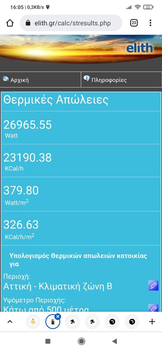

Καλησπέρα σας και από εμένα ... Θέλω  να κάνω μια ερώτηση από θέμα αξιοπιστίας μάρκας και service είμαι στο να αγοράσω κλιματιστικό 12αρι για σαλόνι και είμαι ανάμεσα σε μάρκες  τιμή μέχρι και 650 ... Βαριά μέχρι 750 ( μαζί με εγκατάσταση)  ευχαριστώ εκ των προτέρων

5 ώρες πριν, apostolis91 είπε
Morris ( από Κωτσόβολο λογικά )
Sendo cronus
Inventor
Tesla Virtuoso TT37AF-1232IAW
1. Είναι σωστές οι θερμικές απώλειες; Τα 12αρια είναι χοντρικά για 20-25τμ σε ενα κανονικό δωμάτιο με περίπου 2,80 ύψος.
2. Ολα αυτά που αναφέρεις είναι φασον κινέζικα. Προσωπικά έχω εμπειρία μονο απο το MORRIS (φασον TCL) που έχει βγέι καλό αν και καίει αρκετά watt σε θέρμανση. Το Inventor έχει την καλύτερη εγγύηση.
Με τα χρήματα που διαθέτεις μπορείς να πας σε επώνυμο Ιαπωνέζικο και σου προτείνω 4 με σειρά προτεραιότηας(κατα την γνωμη μου). Εχω βάλει το DAIKIN πρώτο λόγο επιδόσεων αλλά και τιμής αφου το παίρνεις με μολις 500 ευρώ.
1. https://www.skroutz.gr/s/27832180/Daikin-Siesta-Sensira-ATXC35C-ARXC35C-Κλιματιστικό-Inverter-12000-BTU-A-A.html
2. https://www.skroutz.gr/s/30969356/Mitsubishi-MSZ-MUZ-BT35VG-K-Κλιματιστικό-Inverter-12000-BTU-A-A-με-WiFi.html
3. https://www.skroutz.gr/s/19753039/Mitsubishi-Heavy-SRK-SRC-35ZSP-W-Κλιματιστικό-Inverter-12000-BTU-A-A.html
4. https://www.skroutz.gr/s/23494363/Panasonic-CS-TZ35WKEW-CU-TZ35WKE-Κλιματιστικό-Inverter-12000-BTU-A-A-με-WiFi.html
Απλά , κοίτα πάλι τις θερμικές απώλειες διότι κατι μου φαίνεται λάθος εκει.

Ευχαριστώ πολύ θα το ξανά κοιτάξω πρώτη φορά το έκανα αυτό με θερμικές απώλειες...
