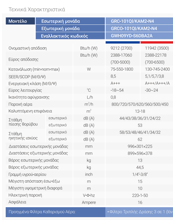

Ευχαριστω, πολυ χρησιμο και δε θα το εβλεπα αν δε μου ελεγες οτι ειχε sticky. Δηλαδη αν τα διαβαζω σωστα στο παρακατω φυλλαδιο για το gree απο πανω για θερμανση πεφτει μινιμουμ στα 130W με αποδοση 2388 BTU και θορυβο 32dB. Ελπιζω να ειναι εμπιστα αυτα και να μη μου ερθει καμια εκπληξη με διαφορετικα specs απο οτι ειχαν δηλωσει. Μου φαινεται θα φαω κανα βραδυ κοιτοντας φυλλαδια απο πολλα μοντελα για να καταλειξω καπου.
Δυστυχώς έχουμε δει στα gree (από τα φασονάκια toyotomi κυρίως), ότι δεν τηρούν τα ελάχιστα αναγραφόμενα watts ούτε με σφαίρες. Αν και αυτό συμβαίνει συνήθως στα 18000 BTUs και άνω μηχανήματα. Για το συγκεκριμένο δυστυχώς δεν έχουμε feedback. Ίσως και να ισχύει, ίσως όχι. Βάζω 90% για όχι.
Επίσης είμαι επιφυλακτικός για τα gree γενικά. Δεν υυπάρχει κανονική αντιπροσωπία και παίζει παραεισαγωγή από βουλγαρία.
Από αυτά που έχουμε δει, ένα κόλπο για να βλέπουμε πότε ένα κλιματιστικό ινβερτάρει και πέφτει χαμηλά, είναι το φορτίο σχεδιασμού (τα kw πάνω από το scop) να είναι στο θερμό χαμηλότερο από το average.

Καταλαβα, ανησυχιτικο αυτο αλλα ειμαι συνηθισμενος σε τετοια, για αυτο ειπα ΑΝ ειναι εμπιστα. Υπαρχει καποιο μοντελο που τουλαχιστον ξερουμε οτι ειναι καλο για μικρο δωματιο στο χαμηλο επιπεδο θορυβου;
