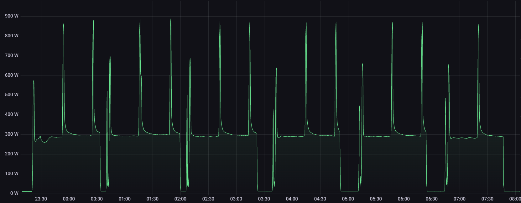

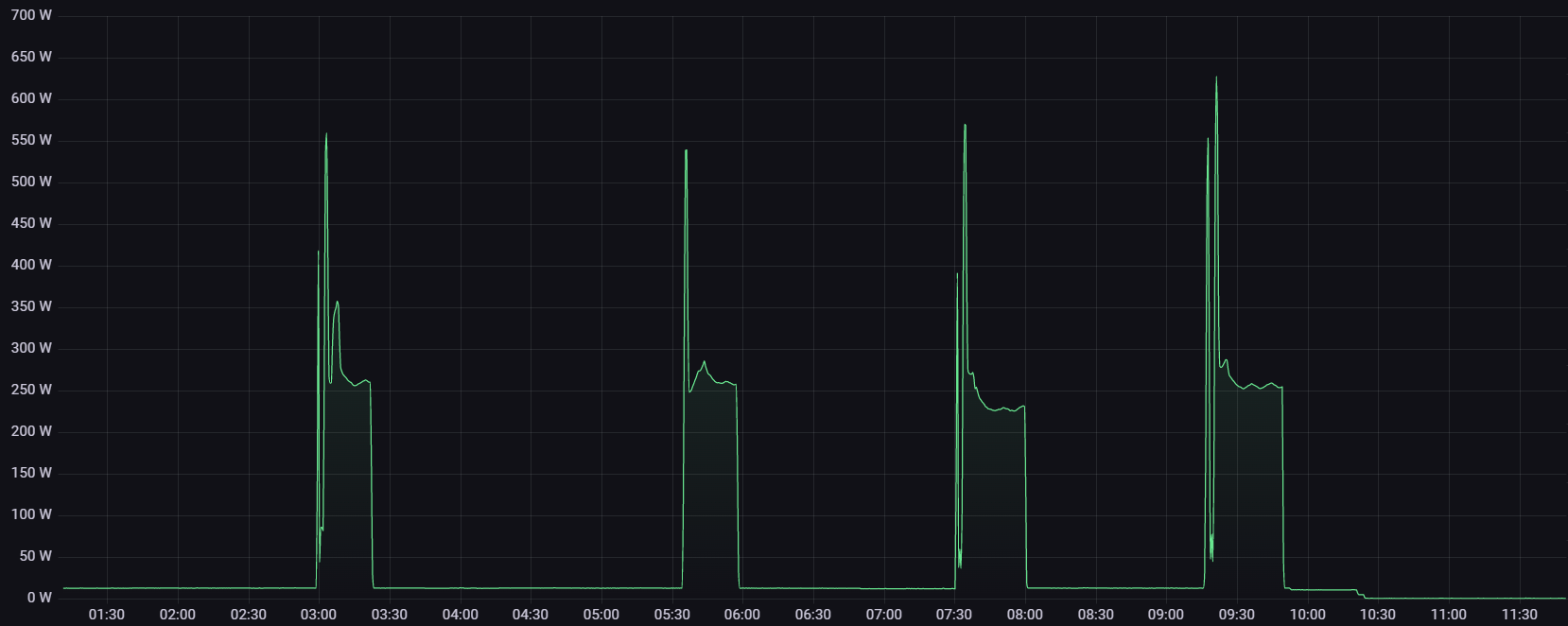

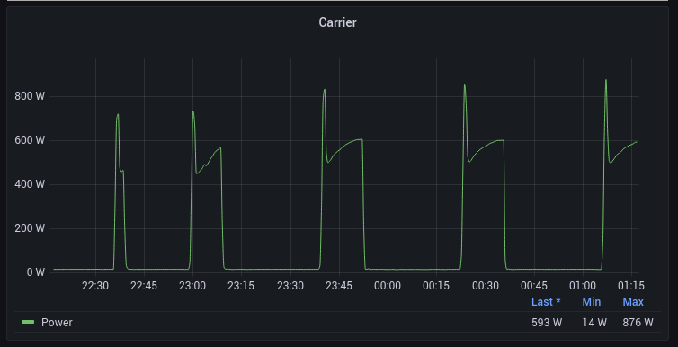

Έχει μετρήσει κανένας κατανάλωση σε Carrier Platinum 9άρι (42QHP09E8S) ?
Σε υπνοδωμάτιο με ζήτηση 19-21C δεν έχω δει ποτέ κάτω από 500κάτι watt, όπου αρχίζει και τα onoff (πάντα με το follow me ανοιχτό).
Παρόμοιες καμπύλες βλέπω με το δικό μου carrier ( crystal II) όταν δεν έχει πολλές απώλειες ο χώρος, αλλά από τα 250W:
θα περίμενα το δικό σου που αν μη τι άλλο έχει και πολύ καλύτερους δείκτες απόδοσης, να παίζει και καλύτερα.
Θα δοκίμαζα και άλλαζα μπαταρίες και επίσης να σιγουρευτείς ότι το τηλεκοντρόλ σημαδεύει την εσωτερική μονάδα.
ΥΓ
Όταν κάνει κρύο, πάει έτσι :
(αυτά τα peaks είναι ενοχλητικά ηχητικά).
