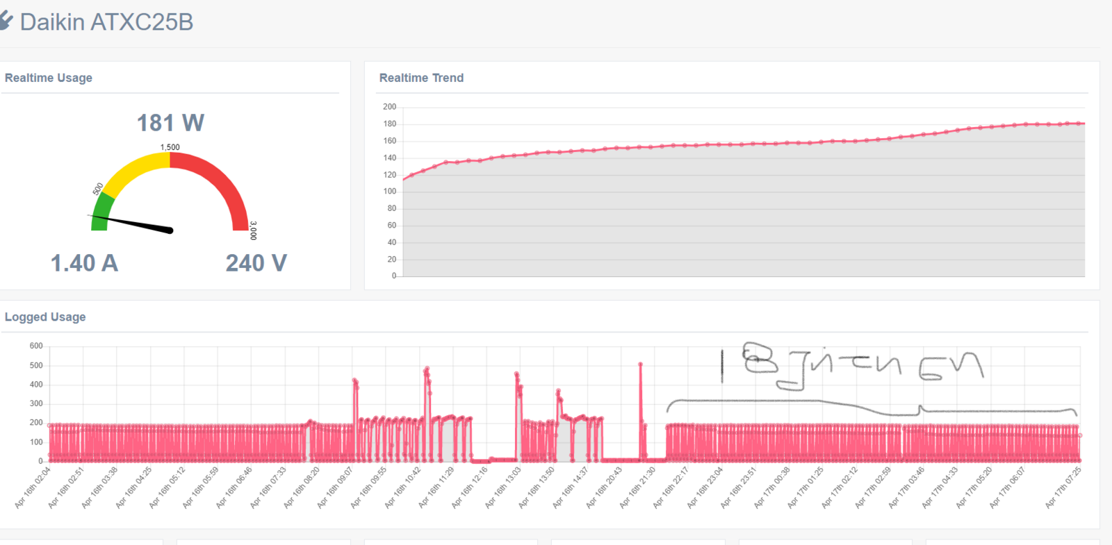

το δικο μου εχει σιγουρα τους εχω στειλει σχεδιαγραμματα και φωτογραδφιες εσωτερικης και εξωτερικης μοναδας και sn και μου εχουν απαντησει οτι θα ερθουν με δικο τους καταγραφικο να τσεκαρουν και οτι ειναι σε συννενοηση με το εργοστασιο για αντικατσταση εσωτερικης πλακετας αν επαληγθευτουν οι μετρησεις
τι προβλημα σου εβγαλε το daikin και ποιο μοντελο εχεις?
atxc25b νομιζω αυτη η εικονα τα λεει ολα

2 λεπτά πριν, marios1515 είπε
αυτα τα διαγραμματα πως τα παιρνετε?
tp link hs 110 και αφου αγορασεις αυτη την πριζα και βαλεις εκει το κλιματιστυικο μετα θα κατεβασεις ενα προγραμμα στον υπολογιστη θα σε κατευθυνουν εδω γιατι εγω δε θυμαμαι πως γινεται και εισαι ετοιμος να δεις την μαγεια της πραγματικης λειτουργια των κλιματιστικων ασχετως μαρκας, χρηματων ,φημης
