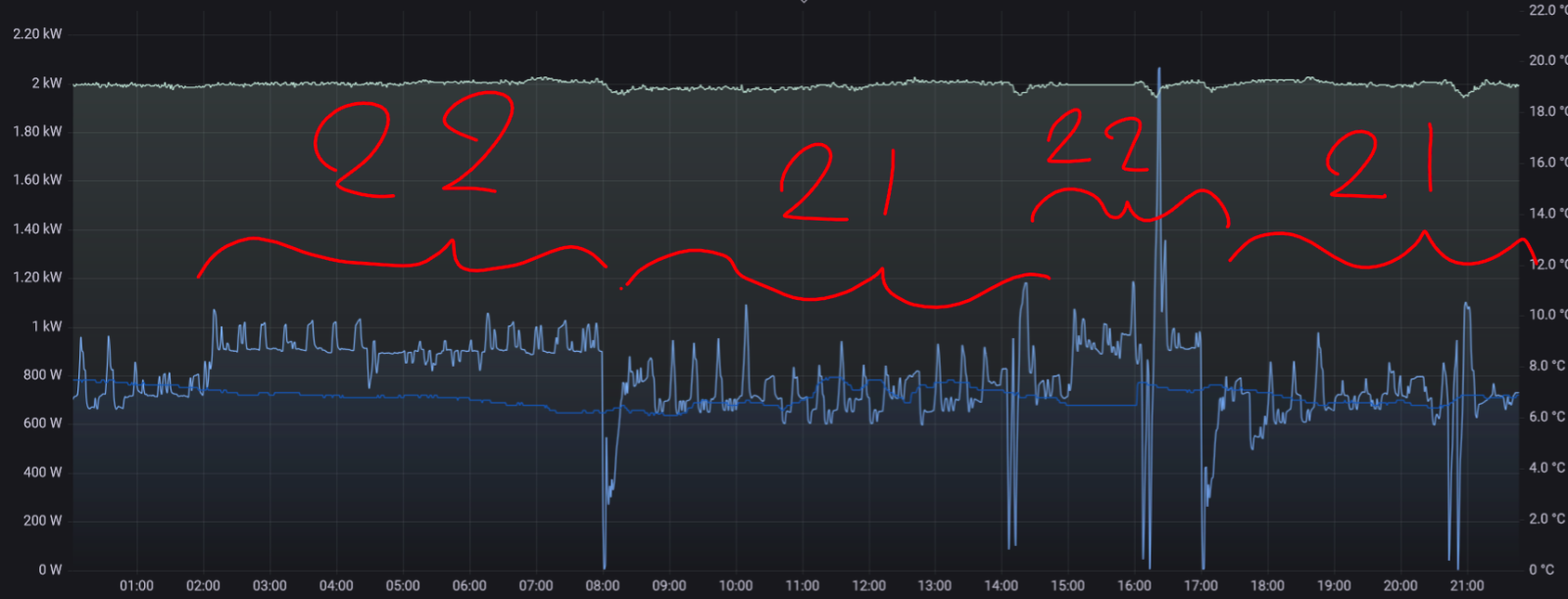

Λοιπόν ορίστε πως πήγε το 22 σε ώρες νυχτερινού  (δλδ 3-5μμ , 2-8πμ ) και 21 τις υπόλοιπες:
image.png.6807fd350991adc0702eaf518f9b0a26.pngΒασικά ήταν μια καλή ευκαιρία μιας και η εξωτερική θερμοκρασία ήταν σχεδόν σταθερή σε όλο το 24ωρο.
Από αυτά που βλέπω , θα έλεγα πως δεν υπάρχει κάποιο σημαντικό όφελος μιας και το κέρδος από τον πιο ζεστό χώρο, δεν κρατάει πολύ, οπότε μάλλον συμφέρει σταθερή ζήτηση.
Μάλιστα αν είχαμε περίπτωση περισσότερο ζεστή ημέρα από νύχτα, θα ήταν ακόμη χειρότερα.
Πως το βλέπετε;

12 λεπτά πριν, liakjim είπε
Πως το βλέπετε;
Σε bold αυτό που έχω παρατηρήσει κ εγώ κ είναι ίσως το μόνο που έχουν δίκιο εδώ οι ενάντιοι του κλιματισμού.
Εξηγώ: έχοντας ζήτηση 22 κ εσωτερική 22 αν κλείσω το κλιματιστικό το 22 το χάνω ας πούμε σε 30 λεπτά, το 21 σε άλλα 45 και για να πέσω από και από 20 καμιά ώρα ακόμη ( με τις τωρινές θερμοκρασίες)
Εάν το ξανάνοιξω στο 22 θα κάψω τόσο σχεδόν τόσο παραπάνω όσο γλύτωσα έχοντας το κλειστό.
Για μένα είναι πια αδιαπραγματευτο το 24/7 καρφωμένο στους 22 ακόμη κ με ανοικτά παράθυρα όταν αεριζω.

Βασικά, θέλω να ξαναδοκιμάσω το μεσημεριανό. Εκεί έχω το θεωρητικά υψηλότερο cop με τη μικρότερη χρέωση. Στο διάγραμμα βλέπω πως το επόμενο δίωρο έκαψε λίγο λιγότερο.

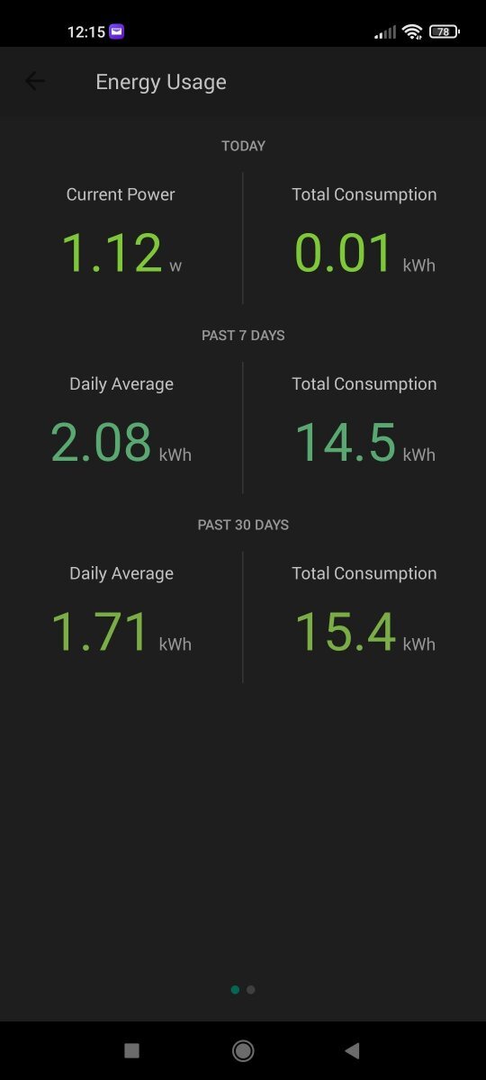

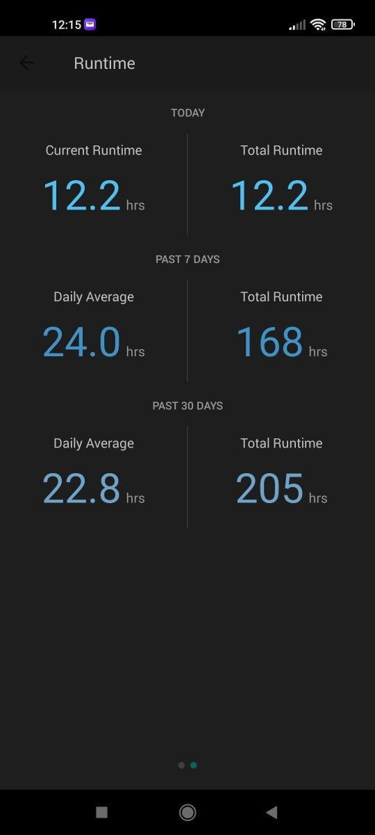

15 λεπτά πριν, amotida είπε
navger@, liakjim@
Το TP-LINK KP115 εμφανίζει στιγμιαία κατανάλωση και ωριαία κατανάλωση μέσω της εφαρμογής του;
στιγμιαια και 7+30 ημερων, ανανεωνει τις τιμες ανα 5-7 δευτερολεπτα απο οτι βλεπω
τα παρακατω εχει η εφαρμογη kasa
Επεξ/σία από navger
Συνδέστε για να σχολιάσετε
Κοινοποίηση σε άλλες σελίδες
Χθες εψαξα το p110 λίγο παραπάνω...τελικα και εκεινο ανανεωνει την στιγμιαια καταναλωση σε πραγματικο χρόνο  αλλα εχει το μειονεκτημα οτι πρεπει να γυρισεις στο προηγουμενο μενου και να ξαναγυρίσεις για να το δεις. Δεν σου δίνει την στιγμιαία κατανάλωση με αλλο τροπο...
