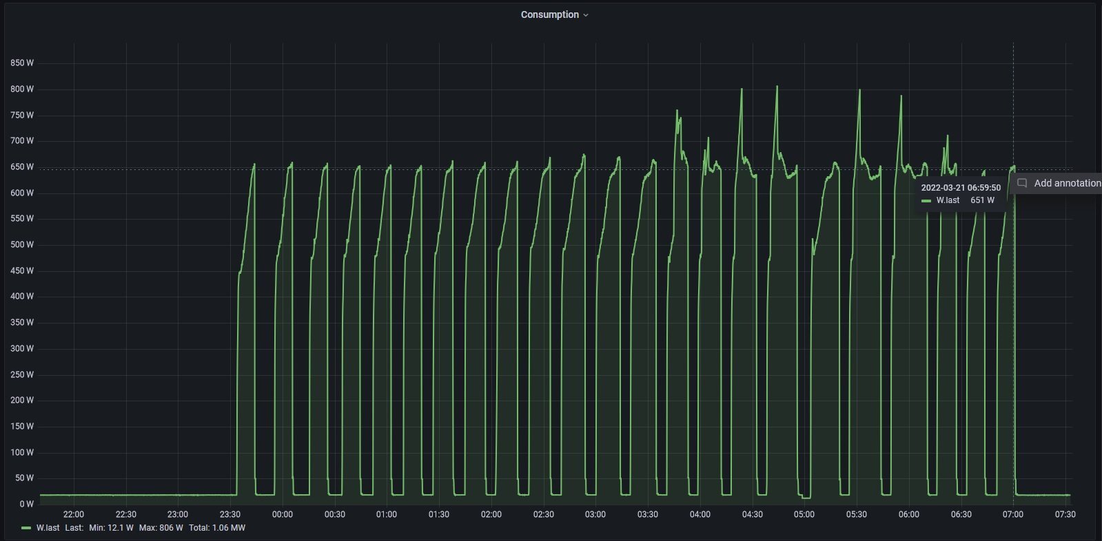

αφησα το κλιματιστικο ανοικτο ολο αυτο το κρυο ΣΚ για να δω πως τα παει στη θερμανση.
εχω καλοριφερ χωρις αυτονομη,  που κλεινει το βραδυ, αλλα ειπα να δω πως τα παει το ac στα κρυα, αφου το εχω βαλει μονο για ψυξη.
ειναι σε σαλονι 37μ2, βορινο, με μεγαλη τζαμαρια, μονά τζαμια, 5ος οροφος και πανω ταρατσα. σπιτι του '78 και απωλειες στα υψη. οταν φυσαει, οπως τωρα, οι κουρτινες τρεμουν.
το κλιματιστικο ειναι carrier crystal iii αυτο, το 24αρι
οι μετρησεις που δειχνω παρακατω εγιναν με tp link kp115, ζητηση 19 με ανεμιστηρα στο auto.
επισης, απο θορυβο και τριγμους, οταν το δοκιμαζα και τις 2 αυτες κρυες μερες, με 23 βαθμους και μετα τις 11 το πρωι που κλεινει το καλοριφερ *μεχρι τις 15.00 που ξανανοιγει, τιποτα. ουτε κρακ δεν εκανε.
ΑΘηνα ΒΠ, με ελαχιστη εξωτερικη το σκ 0,
αρα αντιστοιχη συμπεριφορα να περιμενω και στη ψυξη?

24 λεπτά πριν, navger είπε

27 λεπτά πριν, navger είπε
Αυτό υποψιάζομαι είναι χωρίς την λειτουργία follow me ?

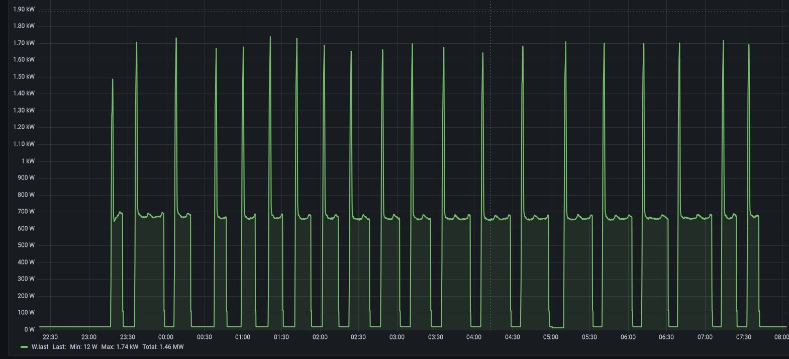

11 λεπτά πριν, liakjim είπε
Ευχάριστο που το TP-Link kp115 παίζει με το home assistant. Μάλλον πρέπει να παραγγείλω κανένα για καβατζα μη καεί κάποιο από τα hs110 που έχω. Από εξωτερικό το πήρες; Amazon;
Όσον αφορά το κλιματιστικο, θα το δεις να δουλεύει πολύ καλύτερα με follow me. Να θυμάσαι ότι το τηλεκοντρόλ πρέπει να σημαδεύει την εσωτερική μονάδα και να το έχεις σε κατάλληλη θέση ώστε να κόβει εκεί που επιθυμείς.
10 λεπτά πριν, dimostr είπε
ναι σωστα χωρις follow me.
απο αμαζον γερμανιας,
να και οι ιδιες ωρες προχθες το βραδυ, *δηλ χωρις καλοριφερ, αλλα με ανεμιστηρα στο 20%.εχει μεγαλη διαφορα.
αρα με το  follow me θα ειναι χαμηλοτερα?

2 λεπτά πριν, navger είπε
Με follow me on, θα έχεις πιο στρωτή λειτουργία. Σχεδόν σαν καλοριφέρ. Θα δουλεύει χωρίς on off , με μικρότερη μάλιστα κατανάλωση και πιο σωστή θερμοκρασία στον χώρο.
