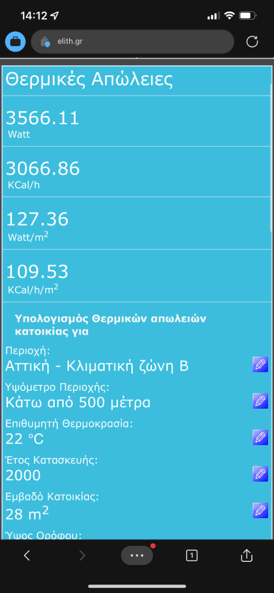

Καλημέρα σε όλους ψάχνω ένα κλιματιστικό για το πατρικό μου για την κουζίνα για να ζεσταινει και τον διάδρομο. Το σπίτι είναι του 2000 με δίπλα αλουμίνια με 7+5 εκατοστά μόνωση δλδ τσιμέντο Τούβλο 7 εκατοστά μόνωση τουβλο 5 εκατοστά μόνωση τσιμέντο. Πόσο που διατίθεται 500-600 ευρώ.

2 ώρες πριν, apostolisep3 είπε
https://www.skroutz.gr/s/27758085/Daikin-Sensira-FTXC35C-RXC35C-Κλιματιστικό-Inverter-12000-BTU.html
Συνιστάται αγορά από κατάστημα blue dealer.
