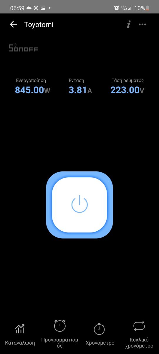

Μετά από ένα μήνα χρήσης με το srk80 τείνω να πω ότι σαν είναι φτιαγμένο για ΚΡΥΟ και να δουλεύει τέλεια κάτω από δύσκολες συνθήκες ενώ είναι προβληματικός ο τρόπος λειτουργίας του όταν ο καιρός είναι καλύτερος.
Χθες με 12 βαθμούς έξω τρελές διακυμανσεις στην κατανάλωση από 600w μέχρι και 1800w.
Σημερα με 2 έξω στην Πεντέλη παίζει αεροπορία στα 1500W για 21 με 22 βαθμους στο σαλόνι.

5 λεπτά πριν, apostolisep3 είπε
Δυστυχώς δεν έχουμε καλό feedback από Mitsubishi. Μέχρι τώρα έχουμε δει το Mitsubishi του γείτονα μου ( ο οποίος κάποια στιγμή με πέταξε έξω) και τώρα το δικό σου.
Από αυτά που έχω προσωπικά καταλάβει είναι ότι είμαστε απλά άσχετοι.
Οι κατασκευαστές έχουν θέσει κάποιες προτεραιότητες και κατασκευαστικές επιλογές με συγκεκριμένο σκοπό ανάλογα με τη φιλοσοφία τους και προφανώς ανάλογα με το τι θέλουν να πετύχουν.
Για παράδειγμα μπορεί ο χώρος σου να είναι μικρός από άποψη απωλειών όταν δεν κάνει κρύο οπότε το κτήνος που έχει να "δυσανασχετεί". Ή με συνδυασμό με τη Mitsubishi η οποία δεν έχει βελτιστοποίησει το συγκεκριμένο μηχάνημα για κλίμα της Ελλάδας , πόσο μάλλον της Αττικής στο μυαλό της ακόμα και αν είναι βουνό όπως μένεις εσύ. Επίσης τα μηχανήματα της έχω καταλάβει ότι τα θέλει πάντα να είναι πολιτισμένα και αθόρυβα ενώ να μη δημιουργούνται ποτέ κρύα ρεύματα αέρα. Οπότε έχει πολύ δυναμικό προγραμματισμό, αλλάζοντας συνέχεια προφίλ λειτουργίας. Ίσως κλείνοντας το μάτι και στα καυτά επίπεδα μέτρησης της eurovent ( -2, 2, 7 ) .
Επαναλαμβάνω, είμαστε άσχετοι. Και δυστυχώς δεν ξέρω ποιος είναι σχετικός. Νομίζω ότι θέλει κάποιον πολύ έμπειρο και ψαγμενο μηχανολόγο που να πει ότι φίλε για το δικό σου σπίτι θα πάρεις το τάδε και τέλος.

1 ώρα πριν, apostolisep3 είπε
 Κάτι τέτοια κουλά κάνει και το εννιαρακι μου heavy industry που αγοράστηκε στην πρώτη απόσυρση κλιματιστικών το '08. Ήταν το ακριβότερο της εποχής. Τον τελευταίο χρόνο το παρακολουθώ με την πρίζα tplink, χωρίς τα έξτρα προγράμματα και βλέπω να πιάνει ακόμη και τα 1250watt, με ονομαστική ισχύ τα 590! Τα electric έχουν πιο στρωτή λειτουργία.

8 ώρες πριν, liakjim είπε
Δοκίμασε να βάλεις τον ανεμιστήρα στη δυνατότερη ταχύτητα. Λογικά θα σου ρίξει λίγο κατανάλωση.
Μου φάνηκε κουφό το έκανα και μειώθηκε κατα 100 150watt η κατανάλωση! Whatttt ???πως γίνεται αυτό τι φαση
Συνδέστε για να σχολιάσετε
Κοινοποίηση σε άλλες σελίδες
23 λεπτά πριν, Dask92 είπε
Όπως είπα και πίσω , δεν είμαι σίγουρος. Έχει αναφερθεί από πολλά μέλη ότι τα gree και midea (και ίσως και άλλα , δεν ξέρω), ρίχνουν κατανάλωση με αυτόν τον τρόπο. Ίσως έχει να κάνει με τη μεγαλύτερη δυνατότητα αφαίρεσης θερμότητα από τον εναλλάκτη άρα και απόδοσης , οπότε πέφτει η θερμοκρασία του αέρα στο στοιχείο πιο γρήγορα και δεν χρειάζεται να δουλέψει τόσο έντονα ο συμπιεστής = λιγότερα watts. Υποθέσεις είναι αυτά, λογικοφανή είναι από άποψη φυσικής, αλλά δεν ξέρω τον μηχανισμό από πίσω.
