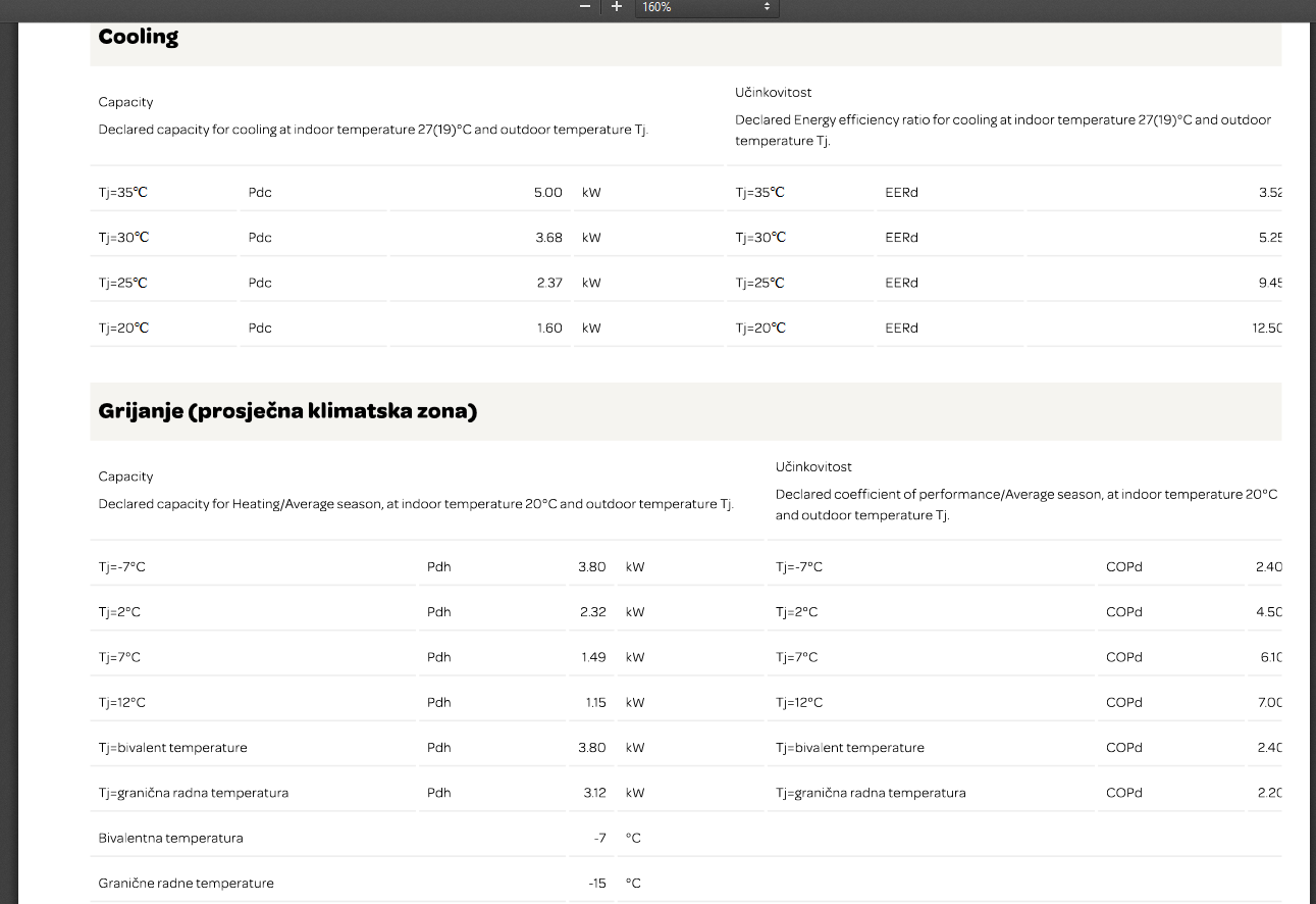

Εχεις δυο πινακες.. με διαφορετικές τιμές για τα ίδια πράγματα (εναν ασπρομαυρο και εναν πολυχρωμο). Διαλέγουμε και παίρνουμε οποιο θέλουμε να χρησιμοποιήσουμε.. Ο ένας παρουσιαζει τρελη διαφορα μεταξυ EDGE και PERFERA, ενω ο αλλος κοντινη.. Αν βρεθει καποτε το Pdesign των μηχανηματων θα δουμε τι ισχύει..
pdesign βρηκα μονο απο shorai
shorai pdesign.pdf

12 λεπτά πριν, rbx1000 είπε
βγαζει αυτο

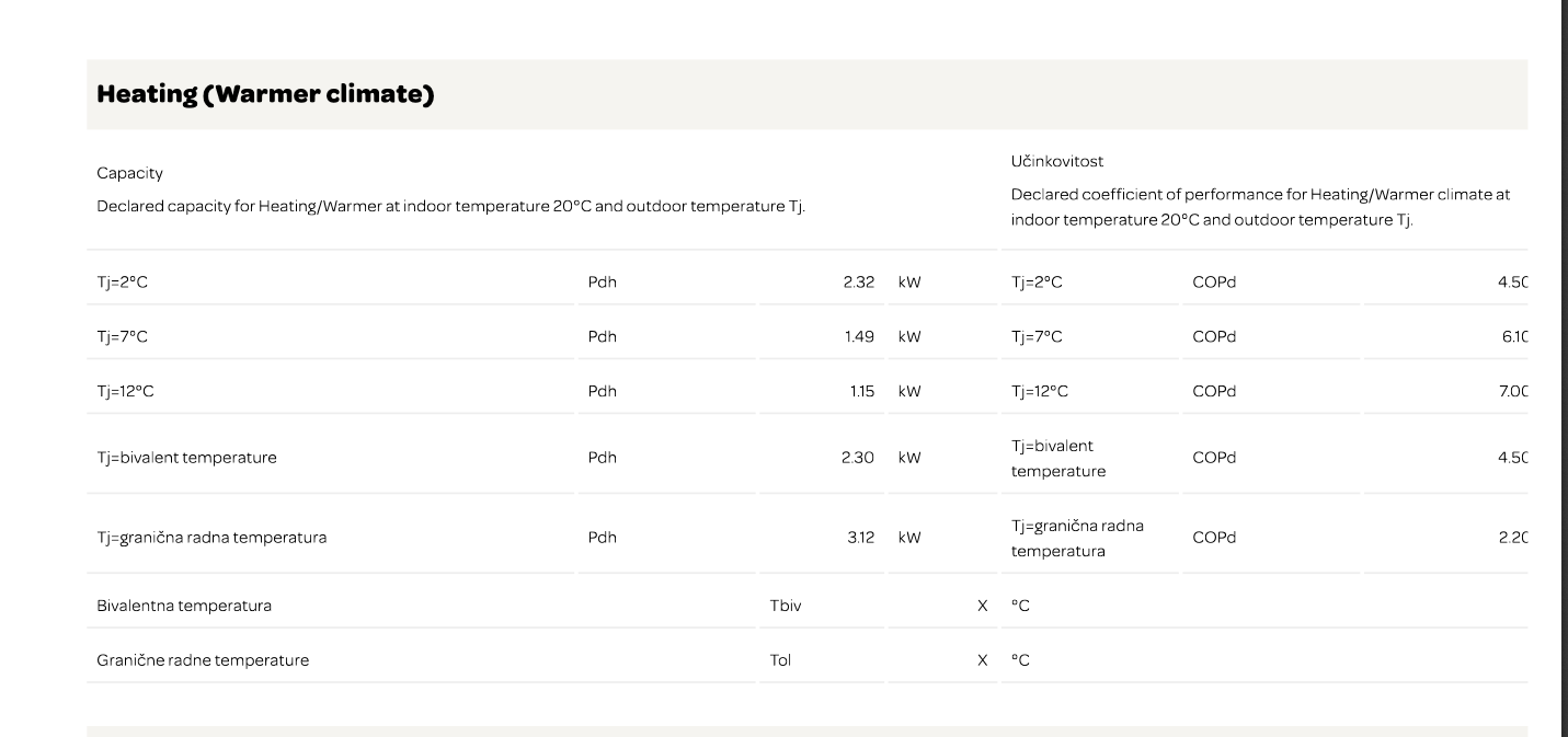

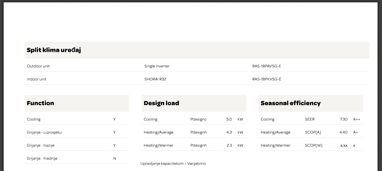

16 λεπτά πριν, rbx1000 είπε
1029261051_Screenshot_2020-09-22shoraipdesignpdf.png.2cba9ecf939fc7c26ca2543232a9aad6.png
444285488_Screenshot_2020-09-22shoraipdesignpdf(1).png.e52b5ae0a5dc45fe489161aa4d0160d7.png
2022595854_Screenshot_2020-09-22shoraipdesignpdf(2).png.4c3eb55c81d38e6c6c155bd1382e7fe8.png
18184750_Screenshot_2020-09-22shoraipdesignpdf(3).png.b4a39e8ccf4ff22a9662231bb5bdd2e7.png
Αρα ο πινακας μας Shorai γίνεται :
20C 128w 1600w
25C 250w 2370w
30C 700w 3680w
35C 1420w 5000w
Και συμφωνούμε απολυτα με τον πολυχρωμο πίνακα.. (EUROVENT)  Ενω ο ασπρομαυρος είναι ΛΑΘΟΣ (δεν ειναι συγκρίσιμες οι τιμες  μεταξυ τους να το πω πιο σωστα)
Εισαι μεγάλο ψαχτηρι @rbx1000

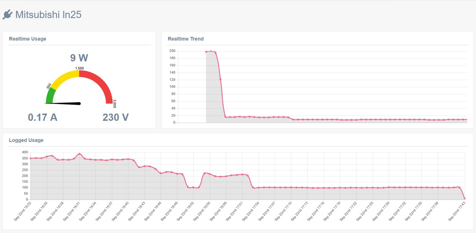

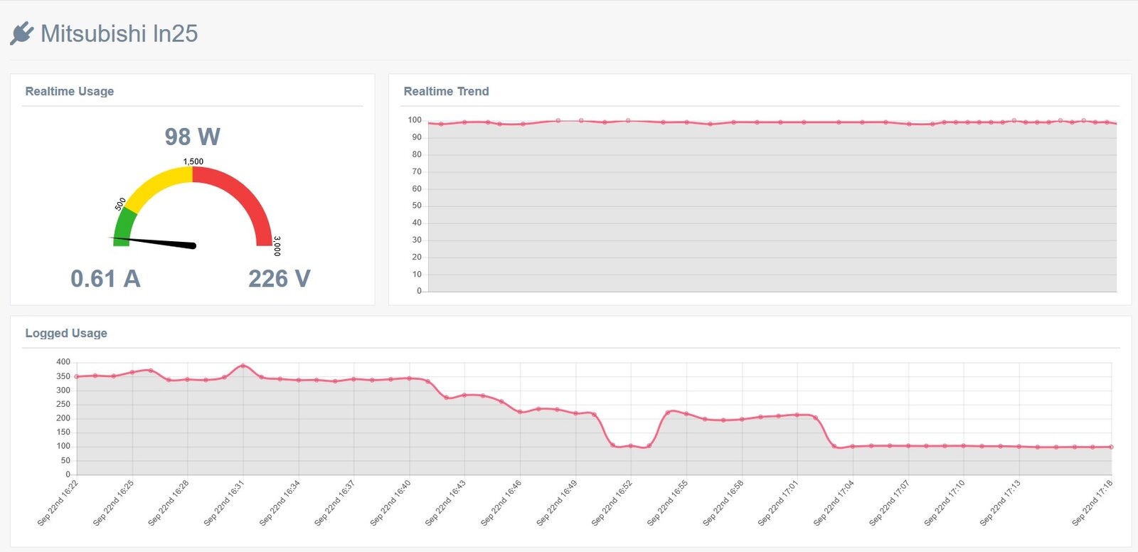

Σήμερα που δεν έχει ιδιαίτερη ζέστη είπα να δοκιμάσω το Mitsubishi ln25 και είδα τα περιβόητα 100 πλην watt κατανάλωσης.
edit: μόλις έπεσε και σε on/off στην 2η εικόνα.
