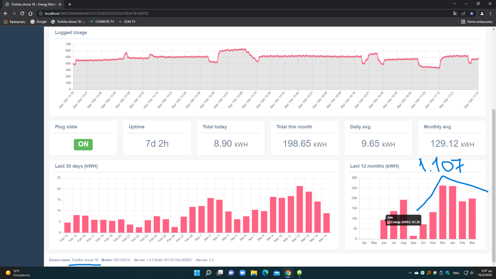

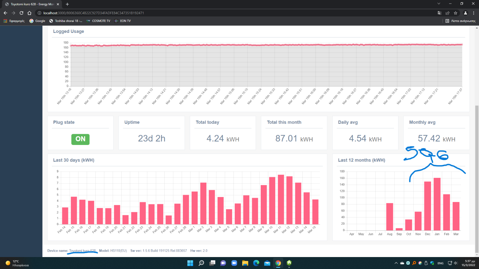

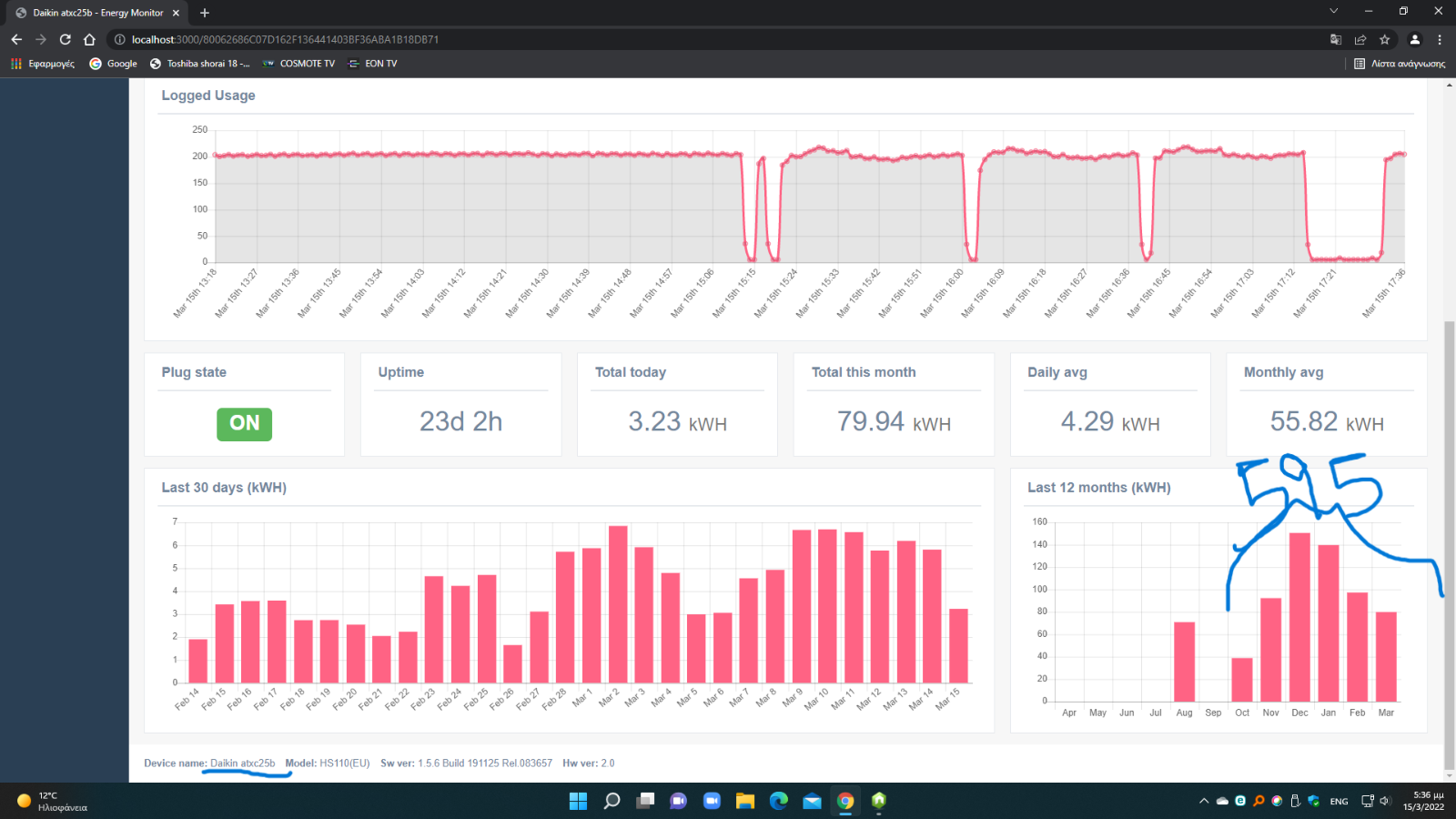

καταναλωσεις κλιματιστικων για αποκλειστικη θερμανση οικιας 100τμ και απωλειών 9272 watt δηλαδή 31637 btu  (λαμια) σε ζητουμενες θερμοκρασιες 20-21-22 με χρηση 24/7,εχω λειψει ελαχιστες μερες οπου και αυτες τα κλιματιστικα δεν εκλειναν αλλα εμπαιναν σε θερμοκρασια 18-19 απο 1 οκτωβριου εως και σημερα  (εχω αναψει 3 μερες τζακι)
2298  kwh το συνολο
Επεξ/σία από dimostr
