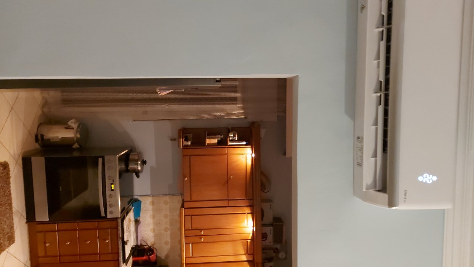

Θα ξηλώσεις το toyotomi από εκεί που είναι και θα βάλεις ένα 24άρι πχ αυτό αλλά όχι εκεί που ήταν το toyo, αλλά στον τοίχο της κουζίνας προς την τραπεζαρία. Κρατάς το toyo και το βάζεις στο σαλόνι να κοιτάει προς την τραπεζαρία. Αργότερα μπαίνει και 1Χ9άρι σε κάθε δωμάτιο (εναλλακτικά πουλάς και το toyo και βάζεις ένα τέτοιο στο σαλόνι)
Δεν γνωρίζω καθόλου τι γίνεται με την μάρκα HAIER παίζει να την ακούω και πρώτη φορά για κλιματισμό. Για εκεί που λες έπρεπε να μπει το 18αρι αλλά δυστυχώς δεν μπορεί να μπει λόγω ραφιων κουζίνας... παραθέτω κάτω φωτο.
Το 2ο εκεί λεω να το βάλω ναι απλά λόγω παραθύρου δίπλα σκέφτομαι μήπως επηρέαζε.δηλαδη εκεί που είναι η τρύπα για σομπα

Τα haier είναι κινέζικα, με συμπιεστές mitsubishi και hitachi και με καλές κριτικές από μέλη εδώ, ενώ στην Ελλάδα εισάγονται από την inventor με 5 έτη εγγύηση. Οπότε αν βάλεις και τις καλές τιμές και καλή απόδοση, είναι καλές προτάσεις.
Στο σαλόνι (ας πάμε για τα εύκολα), πόσα εκατοστά έχεις από τον δεξί τοίχο μέχρι την κουρτίνα;
Πάμε μετά στο άλλο. Τι υπάρχει αριστερά από τα ντουλάπια;
ΥΓ Το σπίτι σου με το εξοικονομώ θα γίνει μπόμπα. Οι χώροι είναι αστείοι σε τετραγωνικά. Θα έπρεπε να έχουν 9-12000btus/ Γίνομαι κουραστικός αλλά είναι κρίμα. Επίσης το χώρισμα ανάμεσα σε κουζίνα και τραπεζαρία, θα το γκρέμιζα.

Να ξεκινήσω από τα τελευταία.  Είναι στα σχέδια να το πω στα λαϊκά αν όντως το σπίτι μείνει σαν μόνιμη κατοικία. Ας μην το πλατιασουμε άλλο στο συγκεκριμένο γιατί είμαι 100% σου και ήταν τα πρώτα που θα άλλαζα αλλά δυστυχώς δεν είναι στο χέρι μου. Ας μείνει εκεί αυτό το θέμα
Τώρα 1ον στο σαλόνι τοίχο με κουρτίνα στο σημείο που βλέπεις το καπάκι είναι στο 1.10μ. Μόνο πρόβλημα ή εγκατάσταση εξωτερικής λόγω παραθύρου και κενού.  Ή πάει 3μιση+ μετρα πάνω ταράτσα ή προς τα δεξιά  σε απόσταση περίπου τα 2 μ και με γωνία για να μπει στο μπαλκόνι του δωματίου. Σχετικό αν θα ναι πρόβλημα μιας και τι θα πει ο μάστορας.
2ο στη κουζίνα δίπλα από τα ντουλάπια είναι μόνη μπαλκόνι πόρτα οπότε δύσκολο αρκετά το να εκμετάλλευτω να στείλω εκεί το ac. Μου φαντάζει μονόδρομος η τωρινή θέση αν και από άποψη ζέστης είμαι πολύ καλά σε εκείνο το χώρο. Εκτός αν υπαρχει θέμα απόδοσης που με όσα μ είπε.ο εγκατάστασης είμαι καλά σχετικά μιας και οι σωλήνες από μέσα έξω είναι κοντά 3μ.
Πραγματικά toyotomi πηρα λογω τιμής μου φάνηκε ευκαιρία μιας και το πήρα στα 680 καλοκαίρι. Θέλω να του δώσω την ευκαιρία να δουλέψει με συνεργασία κάποιο άλλο πριν το απορρίψω.
