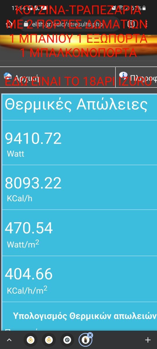

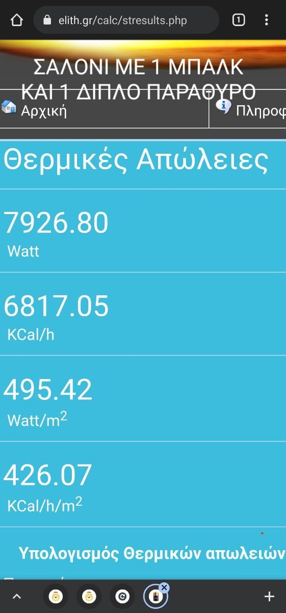

30 λεπτά πριν, dimostr είπε
Του κάθε χώρου
Σαλονι 16τμ... κουζινα τραπεζαρια 20τμ

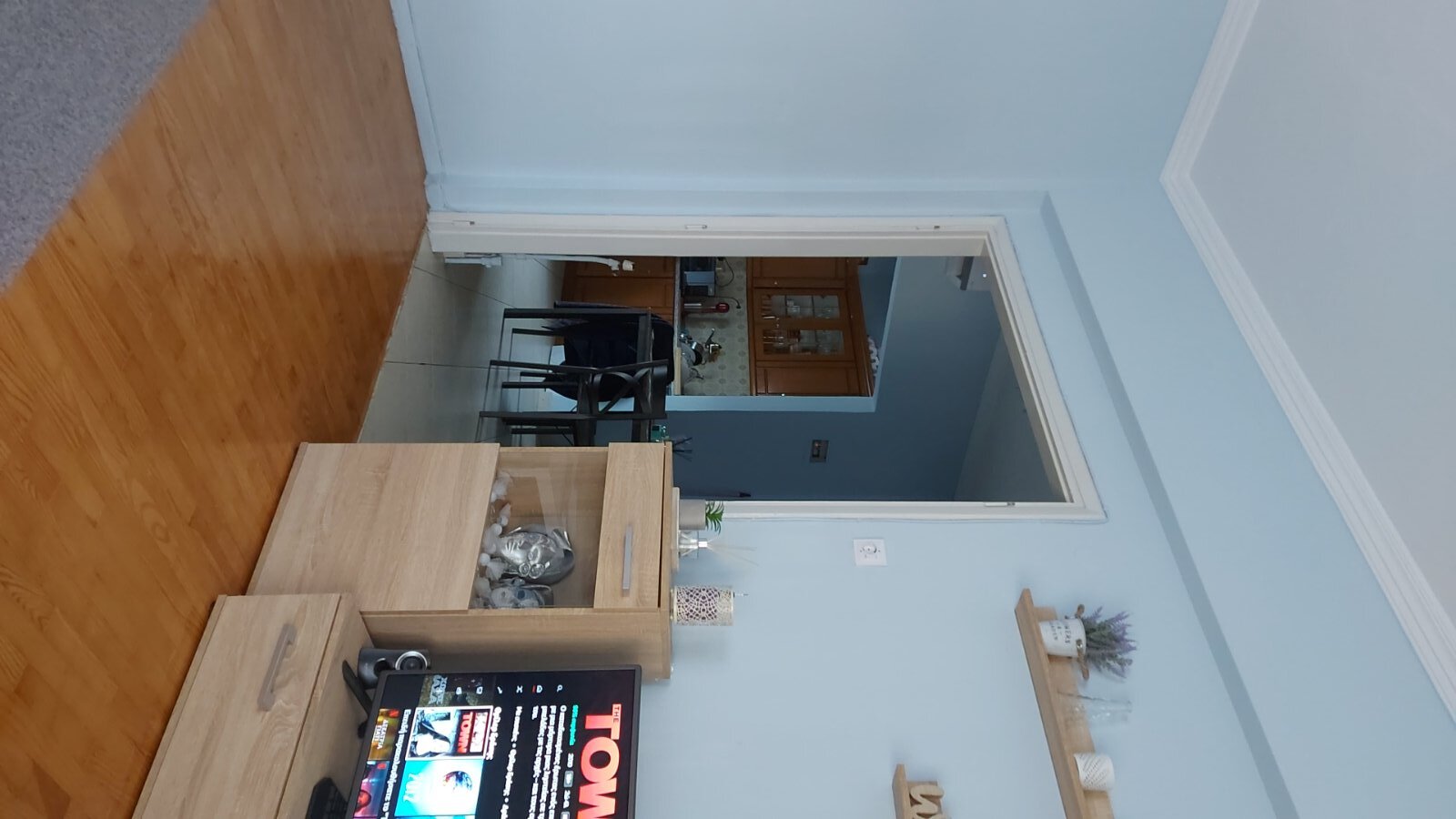

Αυτά μου βγάζει σύμφωνα με κάθε χώρο. Τα δωμάτια δεν τα κάνω μιας και το 1 είναι σχεδόν πάντα κλειστό και το 2ο ανοίγει 1 2 ώρες πριν πάμε για ύπνο.
Επίσης παραθέτω και τη σύνδεση των 2 χωρών που ήταν παλιά 2πλη ξύλινη πόρτα με τζάμι που έχει βγει πλέον οπότε ας πούμε μια μεγάλη καμάρα

4 λεπτά πριν, Dask92 είπε
Αν καταφέρεις να βάλεις το 24 αρι στο δωμάτιο με τις πολλές απωλειες και το 18 αρι στο σαλόνι και μπορέσεις να τα τοποθετήσεις ώστε να καλύπτουν σωστά το χώρο , δηλαδή να μη τα βάλει ο μάστορας όπου τον βολεύει αλλά εκεί που πρέπει τότε θα κανεις καλή δουλειά
τώρα για τα λεφτά με 1000 ευρώ η ίσως λίγο παραπάνω παίρνεις βαρβάτα 24 άρια κα8 καλές μάρκες

1 λεπτό πριν, dimostr είπε
Το 18αρι μπήκε εκεί λόγω υπάρχουσας ήδη γραμμής από παλιό κλίμα.
Από ότι κατάλαβα το να πάω πάλι σε ένα ίδιο αλλά 24αρι δεν θα ήταν έξυπνο? Άρα? Να κοιτάξω για το Toshiba που βλέπω ότι αρκετοί εδώ μέσα τα εξυμνούν? Ξεφεύγει πολύ από το μπάτζετ με τα περαστικά γιατί σίγουρα στο σαλόνι θα θέλω και καινούργια γραμμή από πίνακα.

5 λεπτά πριν, Dask92 είπε
Όπως και να έχει θες ξεχωριστή γραμμή για 18 αρι και πάνω τώρα για izuru δε στ9 προτείνω αν θες οικονομικό και με μεγάλη εγγυηση κοιτα TCL ,INVENTOR  όσο αφορά τα toshiba εγώ έχω 18 αρι shorai απλά το κλιματιστικό ζωγραφίζει , επισης μπορείς να πας στη φθηνή σειρά daikin ftxc

Τετραγωνικά και διαρρύθμιση χώρου μπορείς να δεις χοντρικά στην παρακάτω φωτό. Δεν είναι 100% σωστά αλλά εκεί είναι περίπου.
