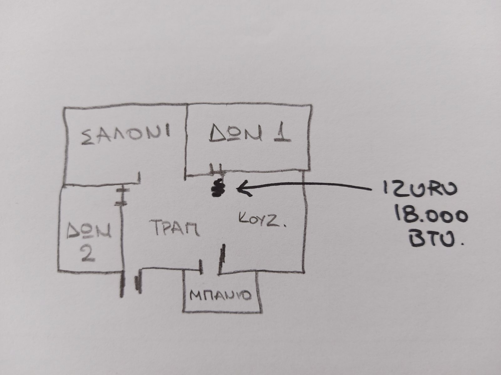

Κόστος έως 1000€
Νέα αγορά για συμπληρωματική χρήση με Izuru 18.000btu
Αδιάφορο τρόπος πληρωμής
Χρήση 50 -50 Θ/Ψ
Πρόσθετη πηγή Ενέργειας σαν 2ο κλιματιστικό
Ενιαίος χώρος κουζίνα τραπεζαρια σαλόνι περί τα 35τμ + 2 δωμάτια (1 υπνοδωμάτιο, 2δωματιο-ντουλαπα ως συνήθως κλειστο)70τμ συνολικός χώρος.
Απαραίτητα wifi Ιονιστης( οχι τόσο το 2ο αν υποθέσουμε ότι καλύπτει το izuru)
Τοποθεσία Βέροια καλοκαίρι περί 32-38 β ενώ χειμώνα περί -6β(ελάχιστες μέρες αλλά το βαράει) και μαξ 12β13β μεσημερι( μ.ο 5-8β)
Καθόλου μονωση. Μόνα παράθυρα. Τα 3/4 του σπιτιού εκτεθειμένα σε ακάλυπτο χωρίς δίπλα διαμέρισμα και τελευταίος όροφος με πλάκα πάνω χωρίς μονωση.
Παραθέτω και τα αποτελέσματα από το ερωτηματολόγιο. Έβαλα για Ενιαίο χώρο σκτ χωρίς να έχει την επιλογή του αν υπάρχει ήδη κλιματισμός ή άλλη πηγή ενέργειας.
Επεξ/σία από Dask92

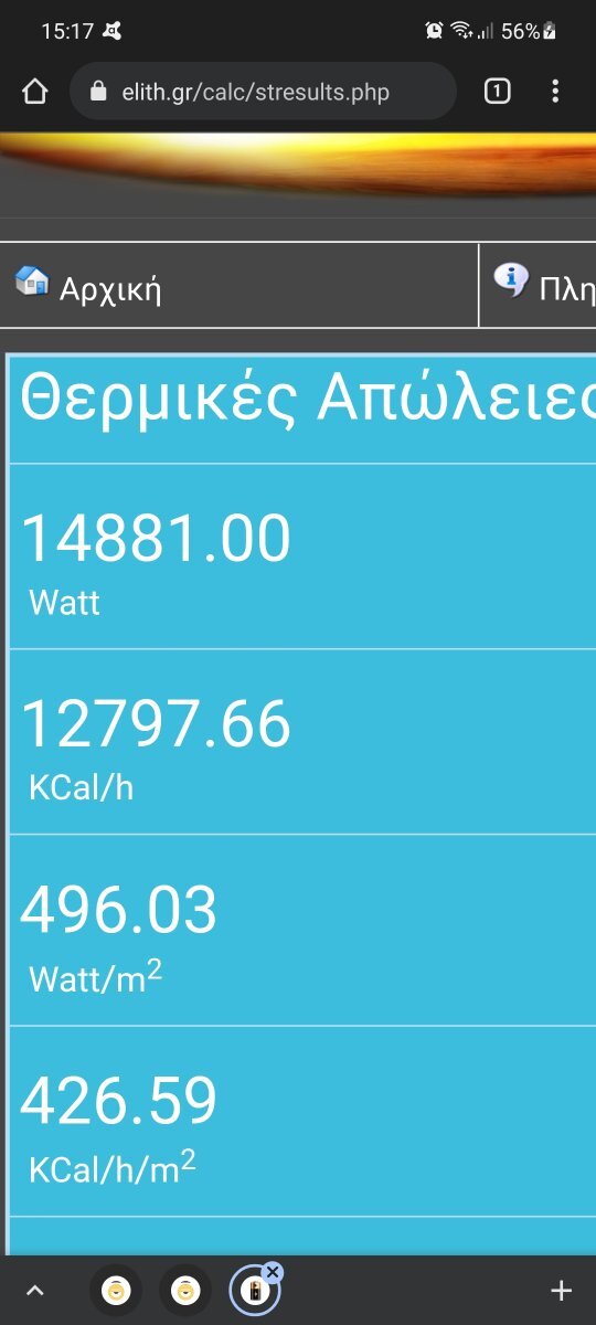

Οι απωλειες είναι 50,000 btu , άρα για να ζεσταθείς και να έχεις οικονομία θες απόδοση εκεί κοντά
https://convertlive.com/el/u/μετατροπή/βατ/σε/βρετανικές-θερμικές-μονάδες-ανά-ώρα#14881

Χωρίς να είμαι μάντης αυτή τη στιγμή το 18αρι που έχεις για να καλύψεις όλο αυτό το χώρο καιει ακατέβατα 1500 watt αν τα φορτία είναι αυτά που λες και λίγα λέω , τώρα  εαν βάλεις ένα 24 αρι και τα αφήσεις και τα δυο ανοιχτά σε θερμοκρασία 21 ας πούμε δε νομίζω ότι θα σου καινε8 και τα δυο πάνω από τόσο όσο καις τώρα
, από τη στιγμή που λες ότι δε μπορείς να κανεις ενεργειακή αναβάθμιση που θα ήταν το βέλτιστο

Μπορείς να γράψεις πάνω στο σχεδιάγραμμα πόσα τμ είναι ο κάθε χώρος; Και ιδανικά αν δεν βαριέσαι, μπορείς να τρέξεις το utility υπολογισμού απωλειών ξεχωριστά για το σαλόνι και ξεχωριστά για τον χώρο που είναι το izuru;
ΥΓ Αν μείνετε σε αυτό το σπίτι χρόνια, τότε αξίζει φουλ να το μονώσετε. Το κόστος θα αποσβεστεί πολύ γρήγορα.

1 λεπτό πριν, liakjim είπε
Λόγω ότι δεν ξερω αν θα μείνουμε σε αυτό το σπίτι γιαυτό λεω ότι να βολευτώ προς το παρών έτσι αλλιώς εννοείται θα ήταν πρώτη επιλογή η αναβάθμιση μόνωσης.
Ναι δεν μου κάνει κόπο θα το τρέξω και θα σ πω. Απλά ερώτηση στις ερωτήσεις για πόρτες παράθυρα βάζω για το σύνολο του σπιτιού ή για το δωμάτιο στο οποίο υπολογιζω

Όπως λέει και ο liakjim πιο πάνω βάλε τα τμ του κάθε χώρου να δούμε τι παίζει και τρέξε το λινκ για τους δυο χώρους ξεχωριστά

3 λεπτά πριν, dimostr είπε
Στην ερώτηση παράθυρα και πόρτες υπολογίζω τος συνολικές ή του εκάστοτε χώρου?
